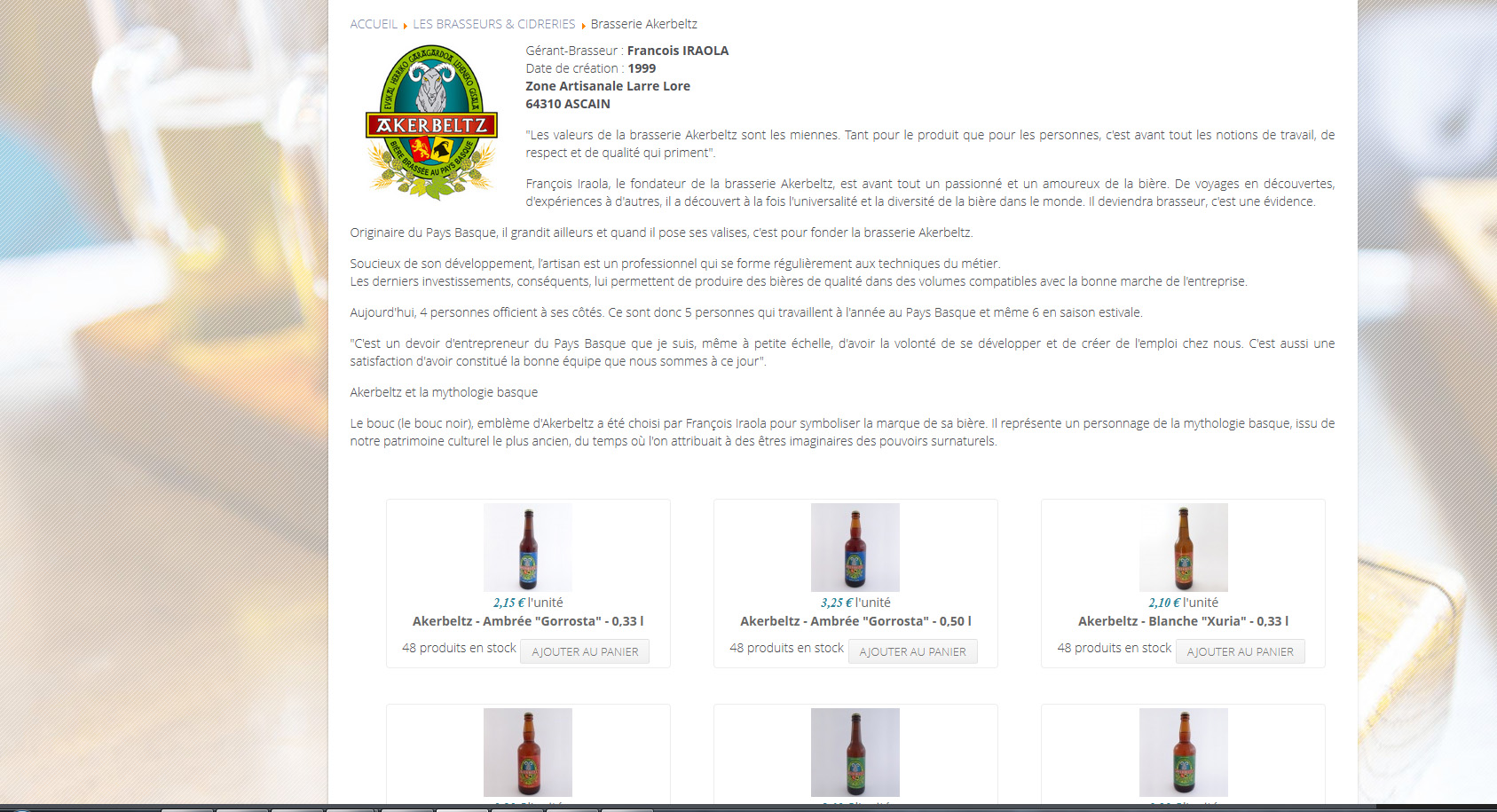

Bonsoir à tous,
Questions du client :
1 - Pour l'affichage du nombre de produit restant : affichage de "produit en stock" en vert ou noire, sans préciser le nombre. Si 5 ou moins, là, préciser le nombre et écrire en rouge la quantité.
2 - Pas d'affichage du code du produit : uniquement sur la page "panier"
Conclusion : C'est jouable ou pas ?
Merci par avance de votre réponse et de votre aide.

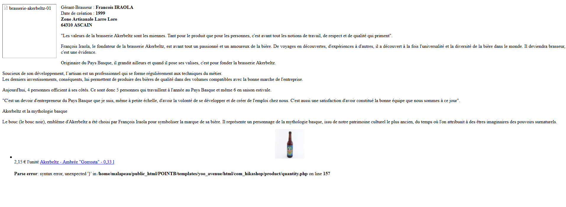

En collant le code ci-dessus à la place des lignes 92 à 106 du fichier quantity de la vue product de mon template, cela m'a mis un "patacaisse", en gros j'avais perdu la mise en page.
Voici les copies d'écran avec le code source original et ensuite avec le code source modifié
Je pense que j'ai du me louper quelque part ...

C'est bien cette modification que vous avez faites ? www.hikashop.com/forum/product-category-...ore-than.html#139186
Je ne vois pas pourquoi elle créerait cette erreur.
Réessayez voir.

Heu malheueusement non cela ne fait pas l'affaire :unsure: car en collant le code de mon post précédent à la place des lignes 92 à 106. L'affichage de mes produits est "foireux".
Je dois être une "quiche", pas grave j'assume.

	if(@$this->row->product_max_per_order || empty($this->element->main)){
		$max = @$this->row->product_max_per_order;
	}else{
		$max = @$this->element->main->product_max_per_order;
	if($min<=0){
		$min=1;
	$wishlistAjax =	'if(hikashopCheckChangeForm(\'item\''.$formName.')){ return hikashopModifyQuantity(\'' . (int)@$this->row->product_id . '\',field,1' . $formName . ',\'wishlist\','.$module_id.'); } else { return false; }';
	if($this->row->product_quantity == -1 && !empty($this->element->main) && $this->element->main->product_quantity != -1){
		$this->row->product_quantity = $this->element->main->product_quantity;
	$btnType = 'add';
	if($this->row->product_quantity==-1){
	<div class="hikashop_product_stock">
	<?php
		if(!empty($this->row->has_options)){
			if($this->params->get('add_to_cart',1)) echo $this->cart->displayButton(JText::_('CHOOSE_OPTIONS'),'choose_options',$this->params,hikashop_completeLink('product&task=show&product_id='.$this->row->product_id.'&name='.$this->row->alias.$url_itemid.$this->category_pathway),'window.location = \''.str_replace("'","\'",hikashop_completeLink('product&task=show&product_id='.$this->row->product_id.'&name='.$this->row->alias.$url_itemid.$this->category_pathway)).'\';return false;','');
		}else{
			if($this->params->get('add_to_cart',1)){
				echo $this->cart->displayButton(JText::_('ADD_TO_CART'),'add',$this->params,$url,$this->ajax,'',$max,$min);
				$btnType = 'wish';
			if(hikashop_level(1) && $this->params->get('add_to_wishlist') && $wishlistEnabled && !$hideForGuest && $this->config->get('display_add_to_wishlist_for_free_products','1')){
				echo '<div id="hikashop_add_wishlist">';
					echo $this->cart->displayButton(JText::_('ADD_TO_WISHLIST'),$btnType,$this->params,$url,$wishlistAjax,'',$max,$min,'',false);
				echo '</div>';
	}elseif($this->row->product_quantity>0){
	<?php
		echo '<span class="hikashop_product_stock_count">'.JText::sprintf('X_ITEMS_IN_STOCK',$this->row->product_quantity).'<br/></span>';
		if($config->get('button_style','normal')=='css'){
			echo '<br />';
		if($max<=0 || $max>$this->row->product_quantity) $max = $this->row->product_quantity;
		}else{
				$btnType = 'wish';
				echo '</div>';
	}else{
	<div class="hikashop_product_no_stock">
	<?php
		echo JText::_('NO_STOCK').'<br/>';
		$waitlist = $this->config->get('product_waitlist',0);
		if(hikashop_level(1) && ($waitlist==2 || ($waitlist==1 && (!empty($this->element->main->product_waitlist) || !empty($this->element->product_waitlist))))){ ?>
			</div><div id="hikashop_product_waitlist_main" class="hikashop_product_waitlist_main">
			<?php
			$empty='';
			jimport('joomla.html.parameter');
			$params = new HikaParameter($empty);
			echo $this->cart->displayButton(JText::_('ADD_ME_WAITLIST'),'add_waitlist',$params,hikashop_completeLink('product&task=waitlist&cid='.$this->row->product_id.$url_itemid),'window.location=\''.str_replace("'","\'",hikashop_completeLink('product&task=waitlist&cid='.$this->row->product_id.$url_itemid)).'\';return false;');
			}else{
					echo $this->cart->displayButton(JText::_('ADD_TO_WISHLIST'),'add',$this->params,$url,$wishlistAjax,'',@$this->row->product_max_per_order,1,'',false);
				echo '</div>';
	</div>
<?php
}elseif(hikashop_level(1) && $wishlistEnabled && $this->params->get('add_to_wishlist','1') && $this->config->get('display_add_to_wishlist_for_free_products','1') && !$hideForGuest && !$this->config->get('display_add_to_cart_for_free_products')){
	}else{
		echo '</div>';
Last edit: 11 years 11 months ago by sandrine huard.

This will display if there is more or less than 5 articles in stock.
The following user(s) said Thank You: sandrine huard
  • Posts: 185
11 years 11 months ago #160537
Bonjour Xavier et merci pour votre réponse.
Le code fonctionne il affiche les informations suivantes :
- Si le stock est supérieur ou égale (à vérifier) à 5 : "il reste plus de 5 articles en stock" --> pas de problème j'ai modifié par "produit en stock"
- Si le stock est inférieur à 5 : "il reste moins de 5 articles en stock" --> Est ce possible de modifier "Less than 5 pcs left" par la quantité exacte qu'il reste ? et si oui est-ce possible de mettre cette quantité en rouge ?
En tout cas merci à vous tous, j'ai bien avancé sur ce point.
Bien cordialement
Franck
11 years 11 months ago #160541
Bonjour Franck,
Il vous suffira simplement de modifier les lignes :
if($this->row->product_quantity < 5)
echo '<span class="hikashop_product_stock_count">Less than 5 pcs left<br/></span>';
Par :
echo '<span class="hikashop_product_stock_count" style="color:red;">il reste '. $this->row->product_quantity .' article(s) en stock<br/></span>';
  • Posts: 185
11 years 11 months ago #160724
Bonjour Mohamed,
Youhou, génial, super, nickel, terrible.
Après vous avoir bien embêté, je vous remercie encore pour votre patience et pour la rapidité de vos réponses.
Merci encore mille fois pour votre aide précieuse.
Bonne fin de journée, je passe le post en résolu.
Bien cordialement
Franck
