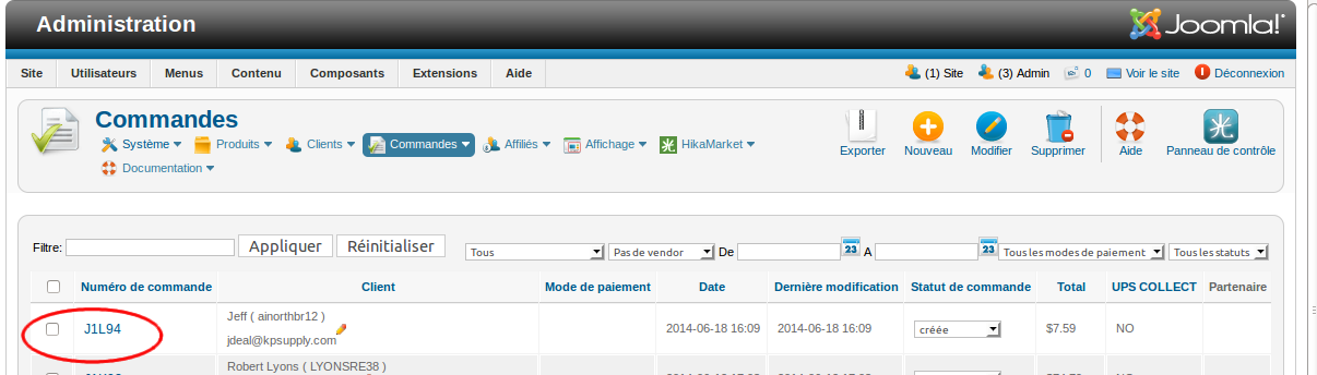

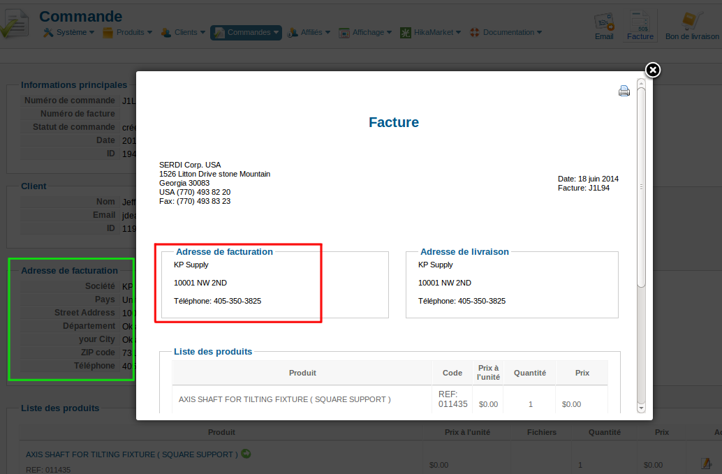

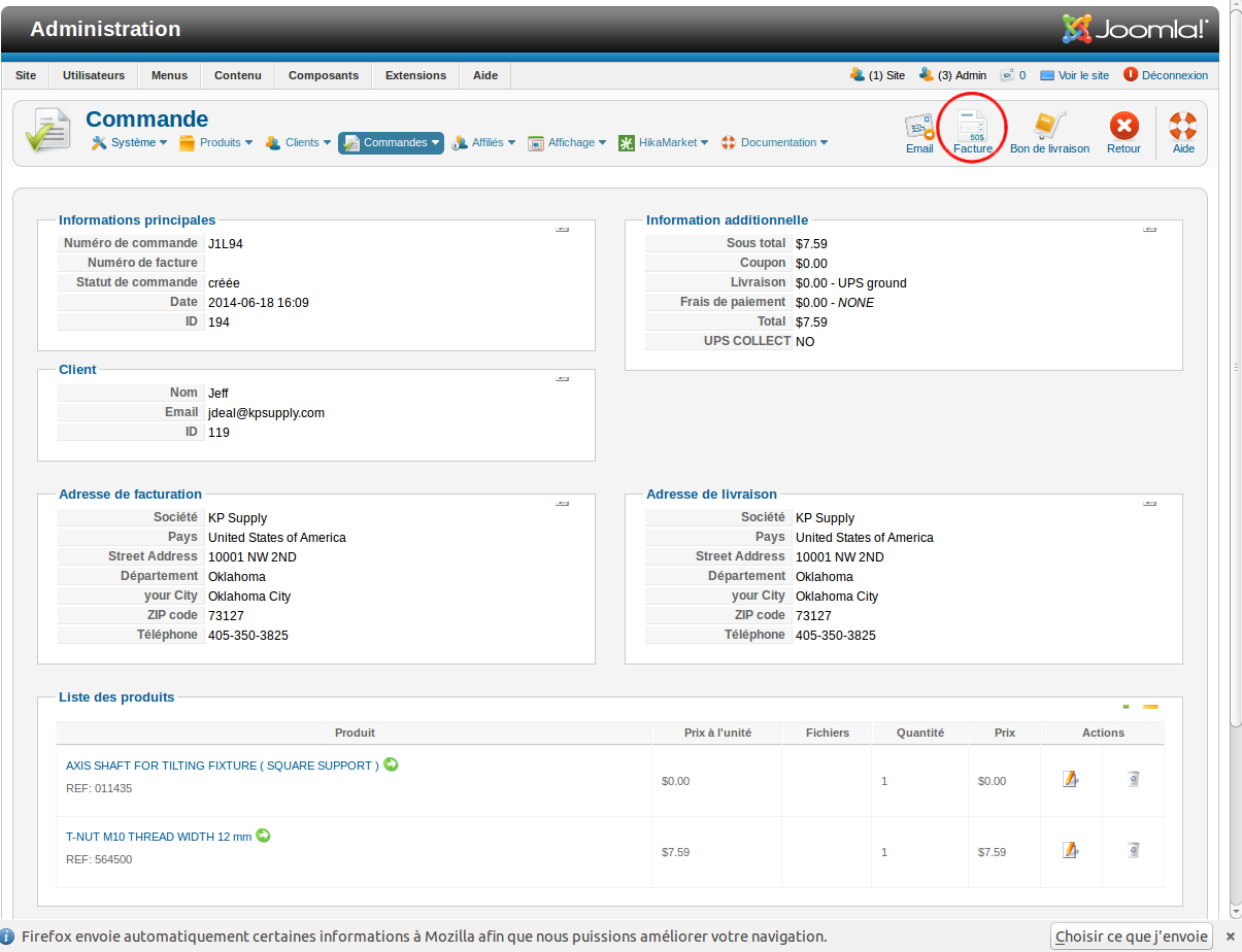

Dans la panel d'administration de hikashop je vais dans commande et sélectionne numéro de commande JIL97.

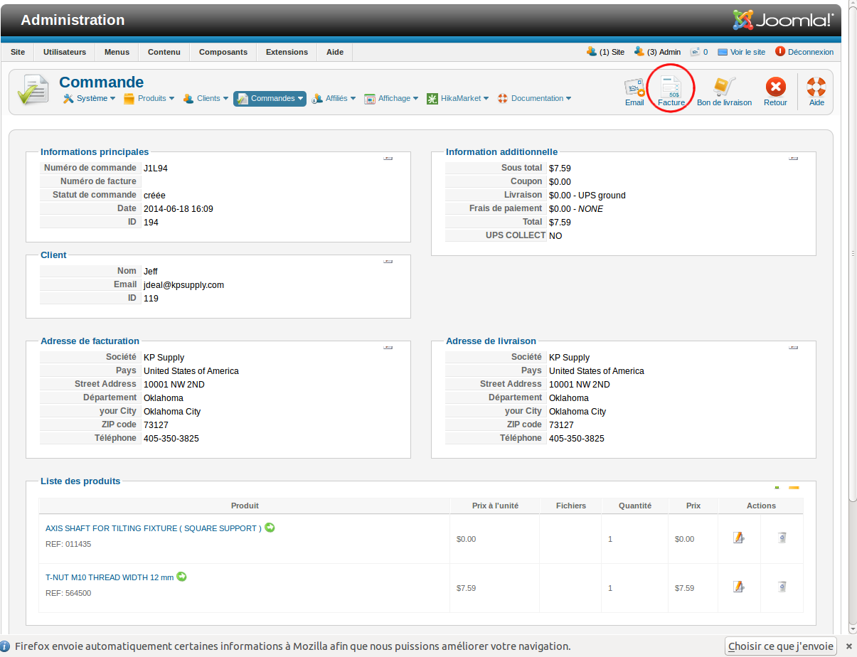

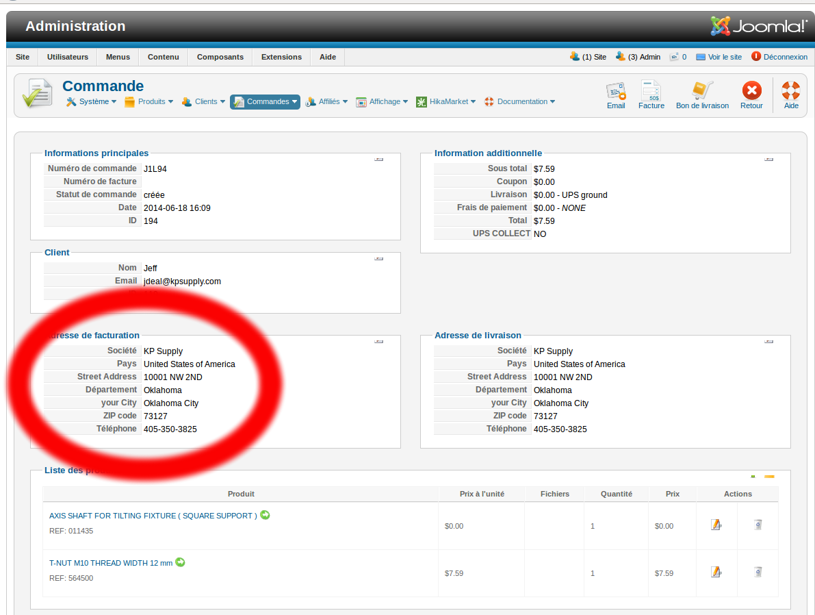

Ensuite arrive la page de détail de cette commande dans adresse et facturation on s’aperçoit que il y a tous les détails (cercle rouge)
Je clic sur facture

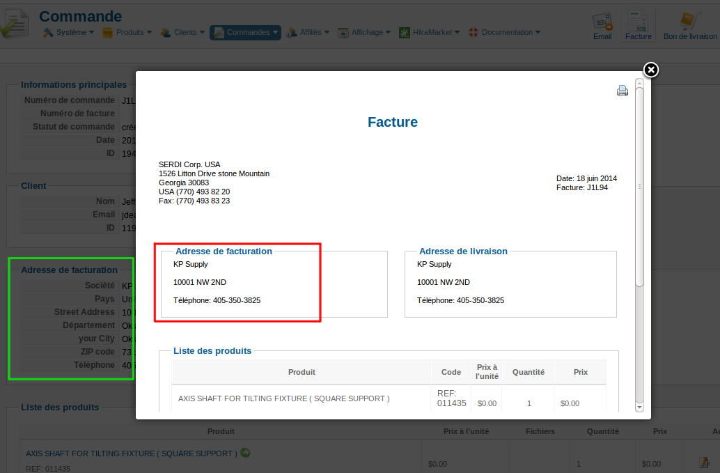

Et la !!?? problème adresse de facturation (encadré en rouge) et pas complète il faut tous ce qui a dans l'encadré en vert dans le rouge sinon quant je veut imprimer la facture il me manque les détail
donc pouvez vous me donner la solution pour que la commande soit identique a la facture

11 years 11 months ago #161157
La solution pour modifier le format de l’adresse via vos factures sera d'éditer directement le fichier "address_template" de la vue "order" de votre template de back-end via "Hikashop->Display->Views".

11 years 11 months ago #161348
Oui, c'est celle-ci.
Il faut ajouter/supprimer les tags pour que ça corresponde au nom de colonne des champs personnalisés qui ont étés créés/désactivés.

  • Posts: 85724
  • Thank you received: 14053
11 years 11 months ago #161486
Merci de créer un nouveau sujet par question. Sinon ça va devenir le bazzar :)
@fred74
C'est que vous n'avez pas de champs personnalisé avec un nom de colonne "country". Ou alors vous n'éditez pas la bonne vue.
Pouvez vous faire une capture du listing de champs personnalisés ?
Il y a une vue address_template pour le frontend et une autre pour le backend.
Il faut éditer celle qui correspond au template courant.
