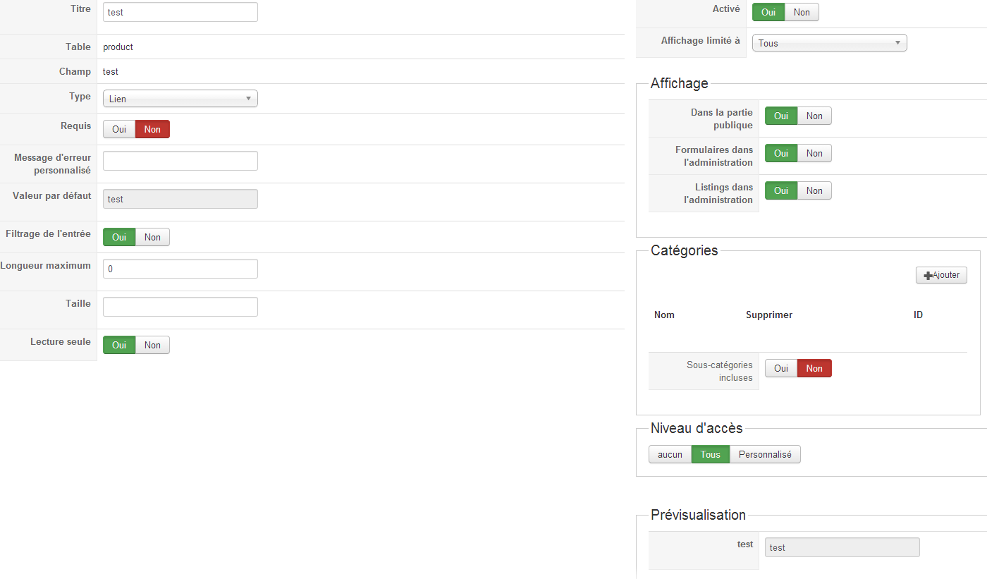

En fait "listing_div" est le type global, après il faut regarder la valeur de l'option "Type of item layout" pour voir si vous avez sélectionné image and title, ou image and description, etc.
Si echo $this->row->test ne fonctionne pas c'est peut être parceque le "Column name" du champ personnalisé dans Display > Custom fields n'a pas la valeur "test" mais une autre.
Pouvez vous nous fournir un screenshot de la configuration de ce champ personnalisé ?
The following user(s) said Thank You: infotood

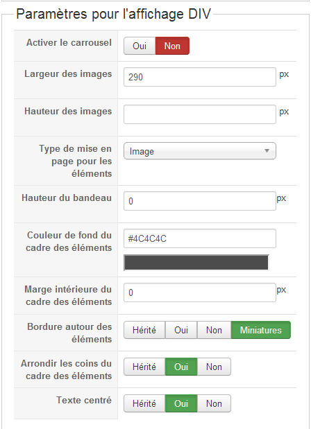

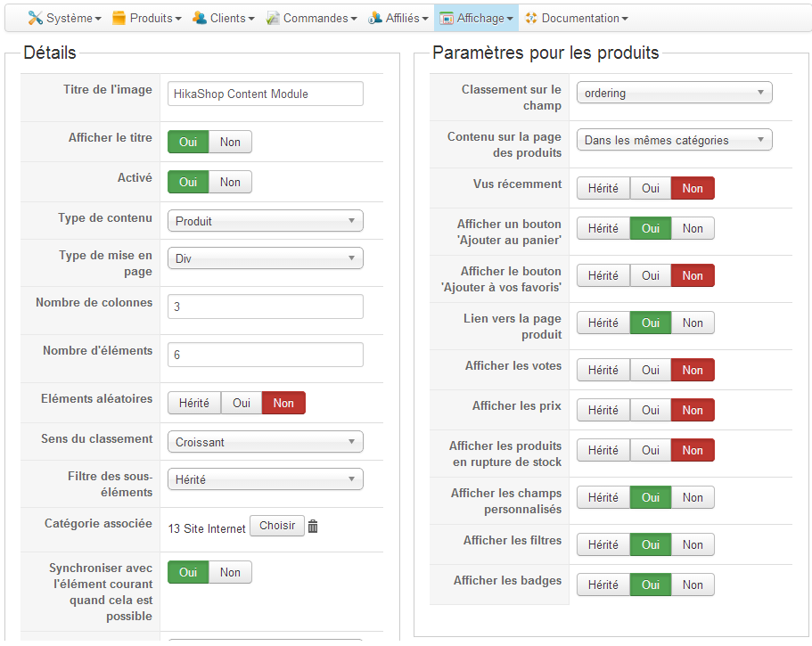

  • Posts: 31
11 years 11 months ago #162661
Bonsoir,
J'ai séléctionné "image" dans hikashop module content.
Voici les screenshot de hikashop module content et du champs personnalisé test :

11 years 11 months ago #162683
Comme vous utilisez '"image" au lieu de "image et titre" (qui est la valeur par défaut), ce n'est pas listing_img_title qu'il faut éditer mais listing_img
