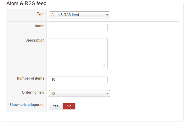

Comment peut-on ouvrir le formulaire de paramétrage de RSS feed ?
Est-il possible d'ajouter les champs personnalisés dans le RSS feed ?

Il n'y a pas d'option autre que celles-ci pour paramétrer le flux RSS. Si vous voulez rajouter des champs dans le RSS, il va vouloir éditer directement le fichier components/com_hikashop/views/product/view.feed.php et modifier le code dans ce fichier.

  1. Je ne trouve pas l'accès au paramétrage du RSS (formulaire de mon précédent message)

1. Je ne suis pas certain de comprendre votre question.
www.hikashop.com/support/support/documen...g.html#features_atom ( Features > Atom & RSS)

Je cherchais comment modifier les paramètres de création de RSS feed dans mon site.
Je viens de trouver :
Composant -> Hika Shop -> Système -> Configuration générale -> fonctionnalités -> Flux Atom & RSS
