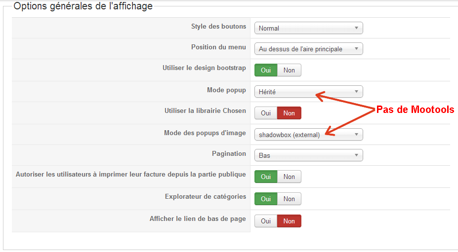

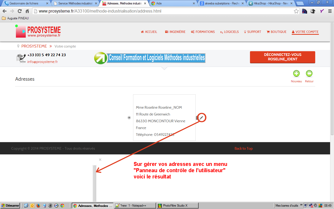

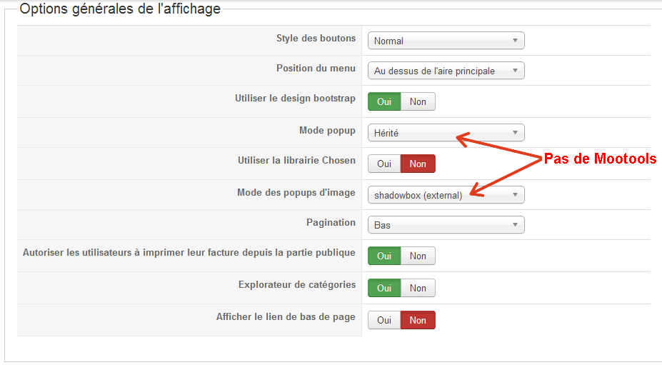

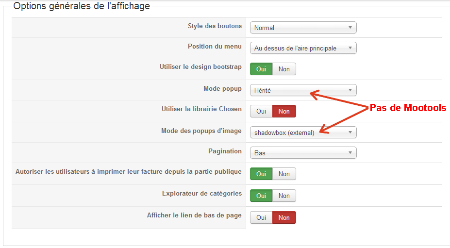

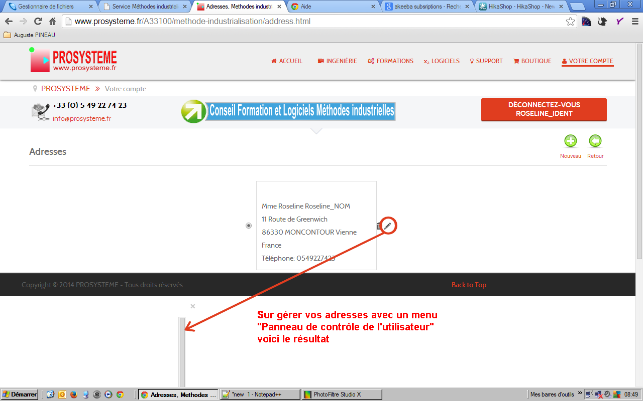

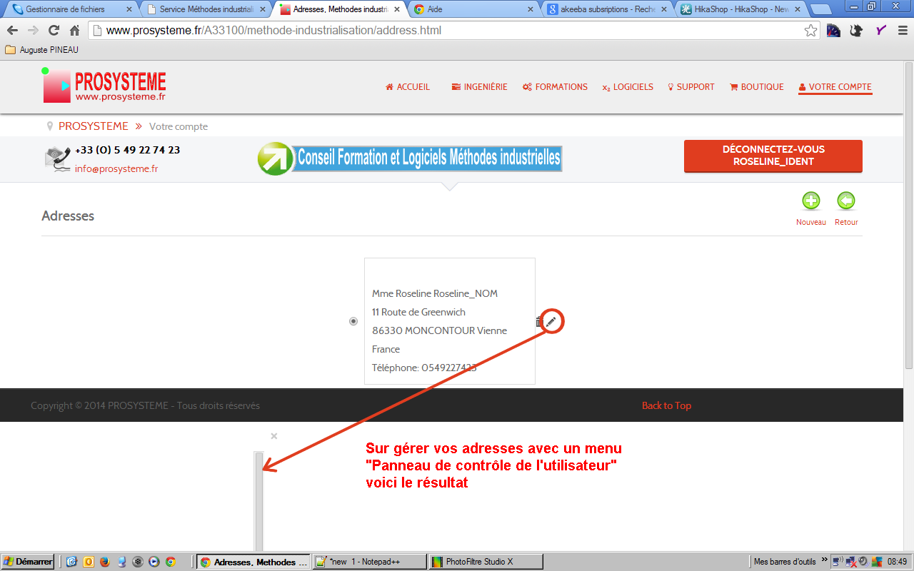

Je suppose que vous avez supprimer l'utilisation de mootools hors en testant votre version 232, voici un exemple qui le demande encore :
Paramétrage Hikashop
Résultat frontend avec un menu "Panneau de contrôle de l'utilisateur" sur "Gérer vos adresses":
A+
  • Posts: 26355
  • Thank you received: 4068
11 years 10 months ago #164017
Malheureusement, votre supposition de base est fausse.
Mootools n'as pas été supprimé.
Hérité ne veut pas dire "pas mootools", il veut simplement dire qu'HikaShop va prendre le plus adapté. C'est HikaShop qui va prendre la décision du mode de popup.
Dans votre cas, pour ce que je vois de la popup, il s'agirait d'une popup bootstrap qui n'est pas gérée correctement par le template.

OK, j'avais mal interprété les infos générale de joomla qui tendent à dire que Mootools sera pogressivement remplacé par Jqeury à terme (Joomla 4 par exemple) => Mais Mootool n'est pas supprimé dans joomla 3.xx
J'ai pu le constaté avec F12 et le plugin "Mootools Enabler/Disabler"
Sur hikashop, il faut donc que je mette mode popup = Mootools pour que ça marche bien car le mode bootstrap ne semble pas correct pour ce popup.
Pour votre info j'utilise un template de Rockettheme.
Merci de votre aide
  • Posts: 26355
11 years 10 months ago #164061
Il est vrai que Joomla cherche à utiliser de moins en moins mootools pour à terme le supprimer. Mais mootools ne sera pas supprimé de Joomla 3, peut-être dans Joomla 4 mais nous n'en savons encore rien.
Du côté d'HikaShop, nous utilisons également de moins en moins mootools, notre but est également de ne plus l'utiliser du tout mais ce n'est pas encore le cas et il n'y a pas de solution miracle pour faire des popup avec Joomla 1.5 / 2.5 (et 3.x).
Si votre template ne supporte pas les popup bootstrap, le mieux est d'utiliser le mode mootools ; tout à fait.
