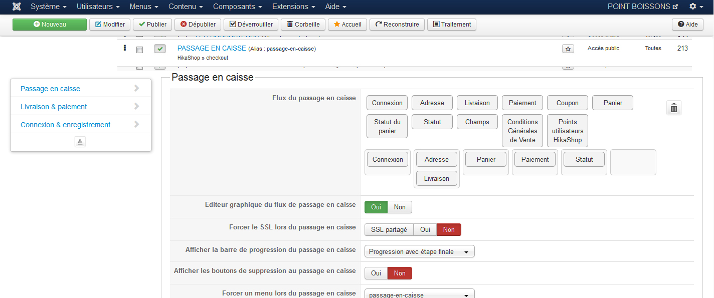

J'ai vérifé c'est bien ce que j'ai fait. Voici une copie d'écran (montage avec photoshop) du menu et de la configuration dans hikashop/
Nicolas, nous sommes bien d'accord que nous parlons bien de mon problème du lien qui n'est pas correcte sur le module "panier" bouton "terminer ma commande" et qui amène vers une page 404 ? Car concernant l'affichage du fil de navigation dans le tunel de paiement c'est maintenant correct.
