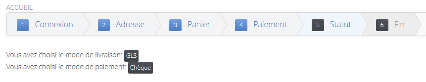

1 - Existe t'il un tutoriel ou comment pour modifier le graphisme des boutons. Par exemple : ajouter au panier, ajouter à vos favoris, nous contacter pour plus d'information, bouton suivant dans le tunel de paiement etc...
(voir copie d'écran ci-jointe)

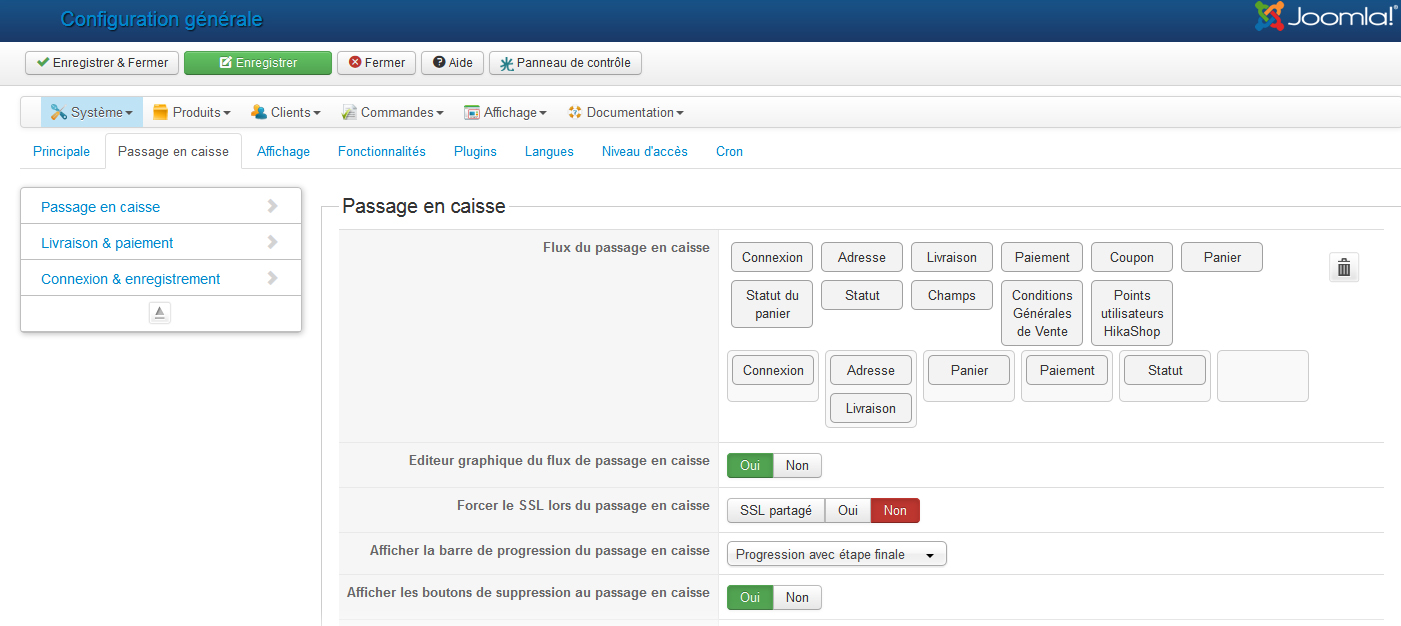

2 - Dans le tunel de paiement, comment faire pour que celui apparaisse dans mon fil de navigation, ce qui pourrait donner :
Accueil | Passage en caisse
3 - Toujours dans le tunel de paiement, dans la partie "Statut", j'aurais aimé ajouter un interligne entre la ligne reprenant l'information du mode de livraison et du paiement, est-ce dans hikashop ou est-ce dans mon template ?
(voir copie d'écran ci-jointe).

Bonjour Haile et merci pour votre réponse.
En fait, ce n'est pas les icones des produits, du bouton refresh etc... que je voudrais modifier
Il s'agit des boutons nommés dans mon post initial. En fait en ouvrant la pièce jointe nommé h9fab452.jpg.
C'est le graphisme du bouton "Ajouter au panier" que je voudrais changer.

11 years 10 months ago #164481
1. Pour cela il vous suffira simplement d'utiliser du code CSS : www.hikashop.com/support/documentation/1...the-display.html#css
2. La solution sera de modifier votre flux de passage en caisse via "Hikashop->System->Configuration->Checkout", et ensuite de déplacer l'action "payment" au dessus de l'étape dans laquelle elle est située.
3. il vous suffira de modifier le fichier "status" de la vue "checkout" de votre template de front-end via "Hikashop->Display->Views", et de modifier la ligne :
echo implode('<br/>', $array);
Par :
echo implode('<br/><br/>', $array);

Bonjour Mohamed et merci pour vos réponses.
- Point N° 3 ok, super c'est fait.
- Point N°2 : je ne comprend pas ce que vous voulez dire par : "Ensuite de déplacer l'action "payment" au dessus de l'étape dans laquelle elle est située."
Voici une copie d'écran de la configuration de mon passage en caisse.
Vous voulez dire par au-dessus de l'étape dans laquette elle est située par "avant" cela voudrait dire que le l'action "paiement" se placerait avant
le panier ?
Je n'ai simplement pas du comprendre la question, pouvez vous me donner plus d'information sur ce que vous voulez faire exactement ? :).

Pas de problème :-), en fait je voudrais que dans le tunnel de paiement, le passage en caisse apparaisse car actuellement, j'ai juste ACCUEIL. j'aurais aimé que par exemple, le fil de navigation affiche ceci : ACCUEIL | PASSAGE EN CAISSE

1. Pour le fil d'ariane, il faut sélectionner un menu de type "HikaShop checkout" dans l'option "Forcer un menu dans le passage en caisse" de la configuration. Vous pouvez créer un menu de ce type via le gestionnaire de menus de Joomla.
