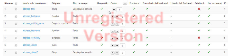

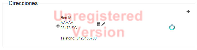

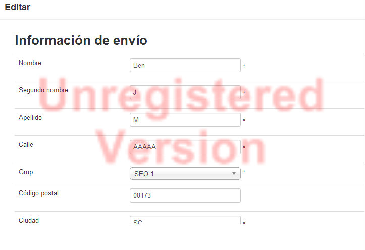

J'ai un probleme avec les champs personalises:
J'ai utilise dansHikashop, un des champs personalises existant (address_street2) pour lui donner une nouvelle etiquette (grup) et un nouveau type (liste de plusieurs valeurs). Le champs doit normalement etre affiche sur le backend, sur le frontend, il doit etre publie (voir la copie d'ecran ci-jointe).
Or, lorque je regarde sur le backend, sur le frontend, et dans les emails que je recois lors de commandes, ce champ (grup) n'apparait pas. Pouvez-vous m'aider? Merci!!
-- HikaShop version : HikaShop Starter 2.3.2
-- Joomla 3.3.1
Last edit: 11 years 10 months ago by bemim25. Reason: upload screenshots
11 years 10 months ago #165243
Il faut éditer la vue "address/ address_template" et ajouter le code:
{address_street2}
A la place souhaitée.
