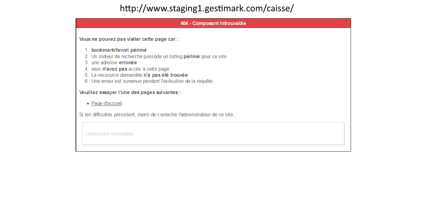

-- url of the page with the problem -- : www.staging1.gestimark.com/caisse/

@cpntnat
j aurais voulu vous aider mais le lien vers votre site est inexacte non utlisable .
cordialement
