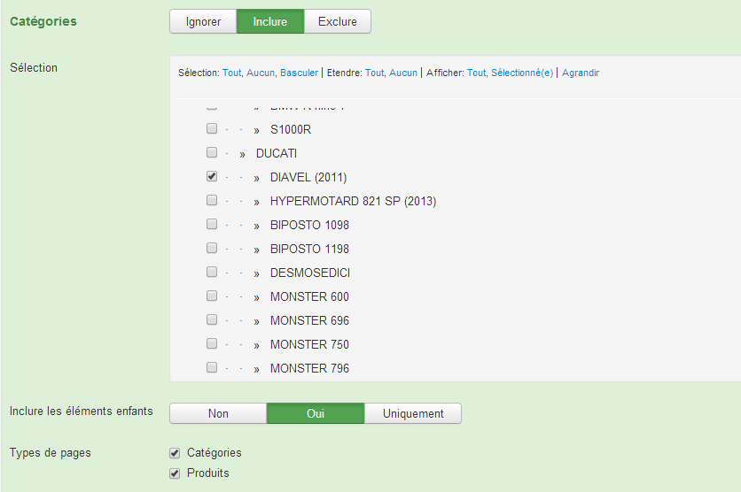

Dans ma boutique d'accessoire moto, je souhaiterais afficher un module (la photo de la moto) quand j'ai sélectionné cette dernière et que je suis dans le listing des mes produits pour cette moto.
pour ce faire j'utilise l'excellent Advanced Module Manager compatible avec Hikashop....
Pour être précis, voici l'arborescence des mes catégories et/ou produit :
MOTO ROUTE >> BUCATI >> DIAVEL >> Liste de mes Produits >> Page Produit
J'ai d'abord créer un module qui affiche le logo de la marque. Des que je rentre dans Bucati, dans la liste de mes motos, j'ai bien mon module... et idem au fur et a mesure que je continue dans mon arborescence...
Par contre pour faire la même chose avec la photo de ma moto .... cela ne marche pas... Mon module ne s'affiche pas dans ma liste de produit ! Par contre il s'affiche bien sur mes pages produit....!!???
Je vous joint en Pièce jointe mon paramétrage...

Cela ressemble à un soucis du coté de Advanced Modules Manager.
A moins que le module soit un module HikaShop ? Auquel cas, il faut vérifier que la synchronisation avec le contenu soit désactivée dans le module vu que c'est AMM qui gère cela dans votre cas.

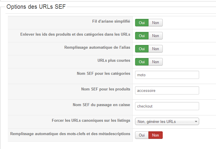

L'option Fil d'ariane simplifié est bien activé... et je mets en pièce jointe mon paramétrage et pour bien comprendre, je mets mon fil d’Ariane AVANT (d'arriver sur ma page produit) et APRES
Je n'ai aucune url canonique de spécifié sur mon produit... mais à la limite cela m’intéresserais d'en mettre une...
Peux tu me donner un exemple d'une bonne adresse URL canonique avec le parametre "category-pathway" ?
Merci..
It's nice to be important... but more important to be nice !
  • Posts: 85724
  • Thank you received: 14053
11 years 10 months ago #166881
Oups, j'ai dit le contraire de ce que je voulais. Cette option doit être désactivée pour que le category_pathway soit ajouté aux URLs. Désactivez l'option et cela devrait aller mieux.
