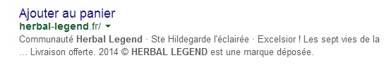

J'ai un problème de référencement sur google, assez surprenant.
Le titre du site est "Ajouter au panier", qui fait certainement référence à un produit présent sur la page d'accueil où est présent le bouton "Ajouter au panier".
J'ai du faire une erreur, ou j'ai loupé un truc dans mes metawords non?
Merci beaucoup de votre aide

Lorsque je tape "Herbal Legend" sur google pour trouver le site www.herbal-legend.fr , j'ai sur les résultats mon site mais titré avec "Ajouter au panier".
Je ne sais pas comment google choisit le titre du site, ils mettent juste que c'est un procédé automatique. Mais j'imagine que ça vient de ce que j'ai configuré en backend. Par contre impossible de trouver de quoi il s'agit et pourquoi c'est un texte lié à la partie hikashop...
Je me disais que peut être vous en sauriez un peu plus?
Merci

Cela vient du fait que vous utilisez des boutons en mode "CSS" et non "normal".
(Option "button style". Configuration > Display > General display options).
Tous les boutons "ajouter au panier" de votre site sont des liens qui pointent vers l'index de votre site ( href="/" ).
Google voit donc de très nombreux liens vers votre acceuil mais avec le titre "Ajouter au panier".
Au bout d'un moment, il va croire qu'il s'agit en fait du titre de la page.
Dans un premier temps, en changeant le "button style" pour avoir des boutons (et non des liens) vous allez résoudre ce soucis de référencement.
Dans un second temps il faudra voir pourquoi ces liens pointent vers "/" alors qu'ils devrait simplement ne pas être présent du tout.
