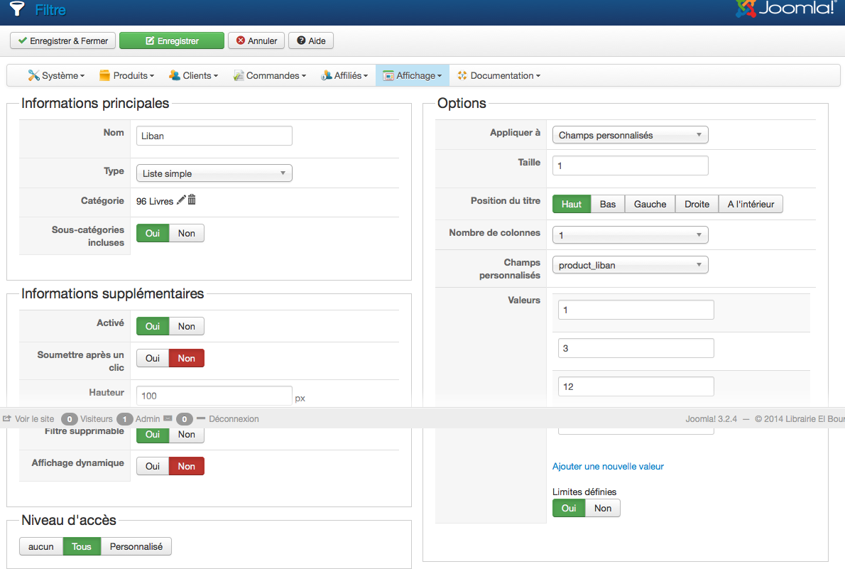

Je réalise actuellement un site Internet de vente de livres. Ma base de donnée comporte approximativement 60.000 références.
Parmis ces livres, certains sont en raport direct avec la France. Pour ce faire, j'ai ajouté un champs personnalisé qui comporte "France" dans ce cas, rien sinon.
Je souhaiterais créer un filtre permettant lors de l'affichage des produits de sléctionner soit tous les livres, soit uniquement ceux en rapport avec la France.
Quelle est selon vous la méthode appropriée ?
J'ai créé un filtre "France", une liste simple appliquée à "Champs personnalisé"et le champs personnalisé en rapport. Malheureusement, je ne parviens pas à afficher de valeur dans la lsite. Y a-t-il une solution ?

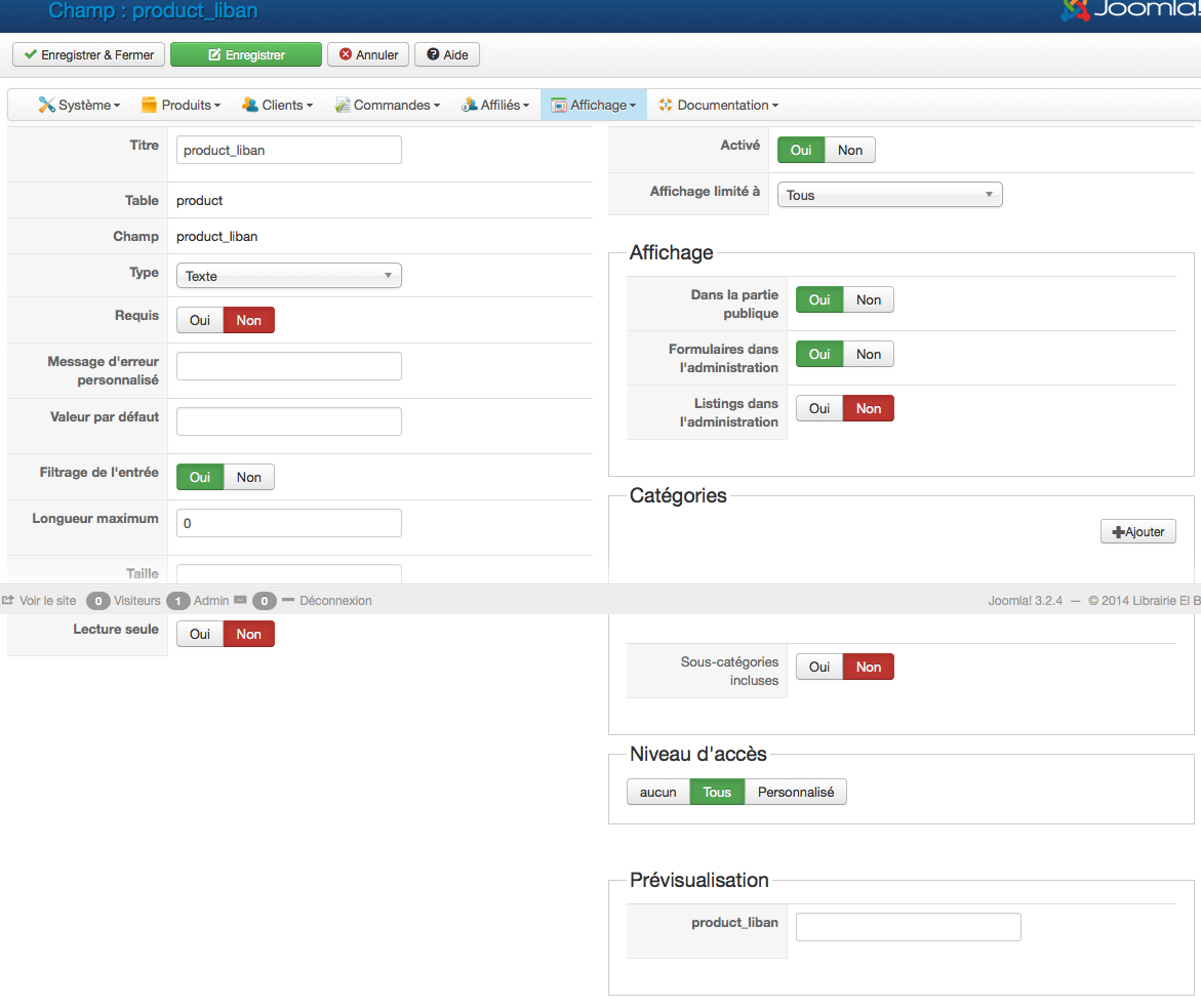

Pouvez vous faire une capture d'écran des options de votre champs personnalisé et des options de votre filtre ?
  • Posts: 20
11 years 9 months ago #167949
Merci de votre réponse. Les copies d'écran sont jointes.

Alors, il faut changer votre champs personnalisé pour que ce soit soit un radio, soit un checkbox, soit une liste déroulante avec les valeurs possibles directement dans le champs personnalisé.
Et vous pouvez enlever les valeurs dans le filtre.
Cela devrait ensuite fonctionner comme il faut.
