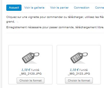

Cela pose t'il un problème à l'import, par ce que les vignettes de mes produit n'apparaissent pas.

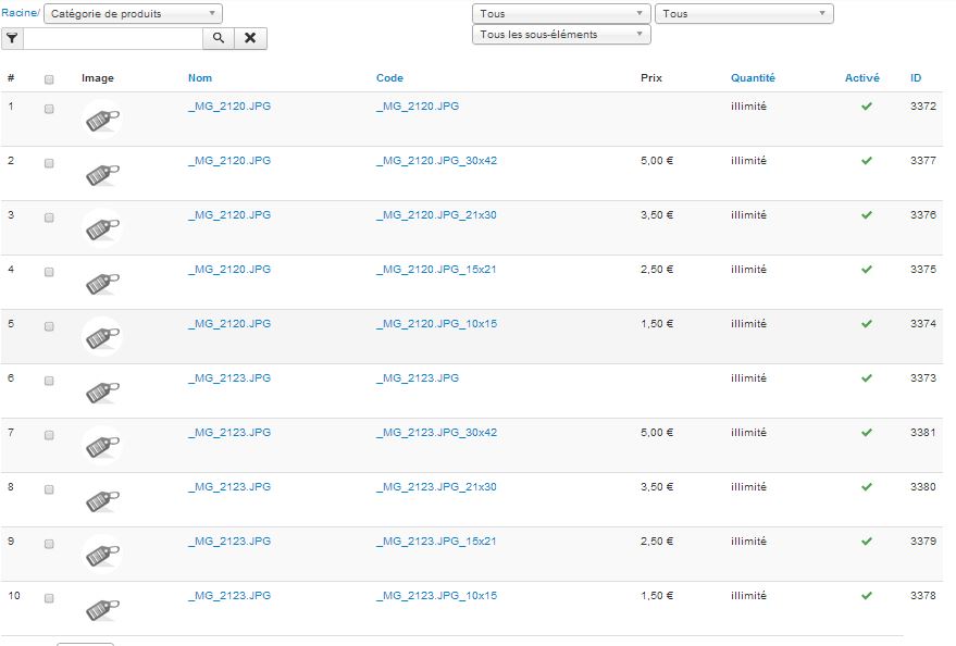

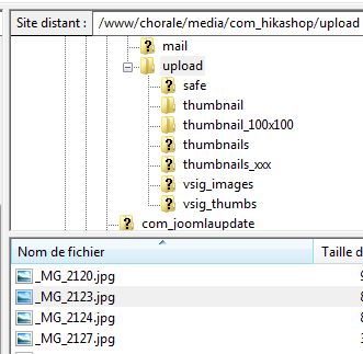

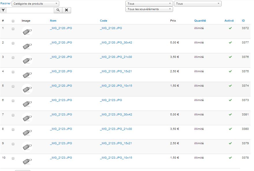

Si je fais l'import avec les données exemples du csv, j'obtiens ça.

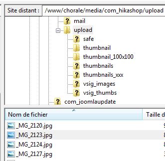

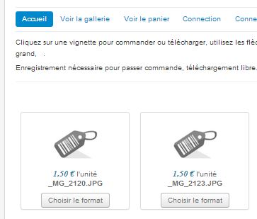

Tout semble correct, mais les image de mes vignettes n'apparaissent pas alors que les fichiers sont bien présent en "chorale/media/com_hikashop/upload"
Les vignettes en 100x160 ne sont effectivement pas créées dans le dossier thunbnails.
Je comprends d'autant moins qu'en localhost, ça fonctionne correctement.
Je suis bloque depuis un bon moment.
11 years 11 months ago #169089
Autant pour moi, je n'avais pas compris que vos produits étaient nommé comme des images.
Si ça fonctionne en local et pas sur l'hébergement, c'est probablement un soucis de droits d'accès.
Si les dossiers sont restreints en écriture, on en peut alors pas créer les miniatures, merci de changer les droits d'accès en 775.
