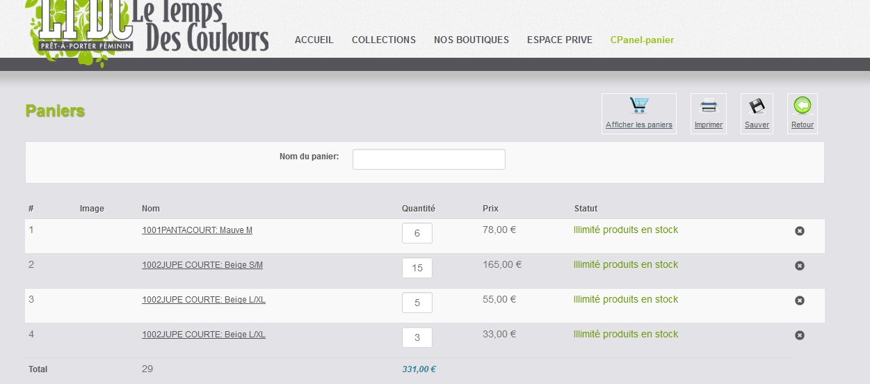

Je joins une image-écran de l'URL déclenchée lorsqu'on clique sur le bouton de suppression d'un produit du panier.

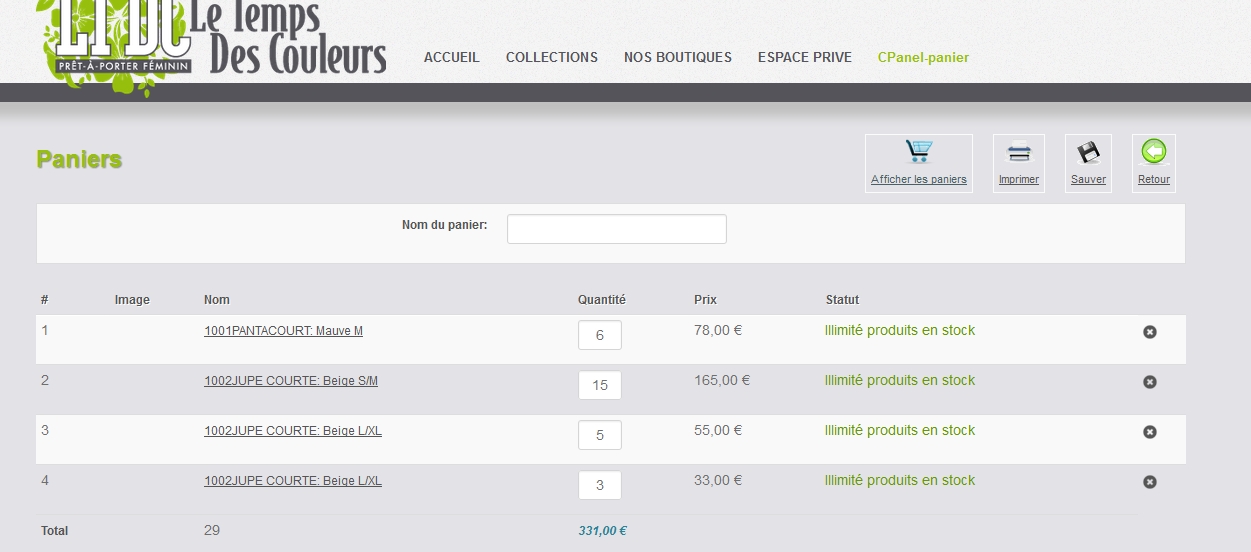

Pour moi le souci subsiste :
<> Ci-joint "Pb-suppression-Cpanel-panier1.jpg" : écran d'affichage du panier dans CPanel
<> si on clique sur une croix pour supprimer un produit

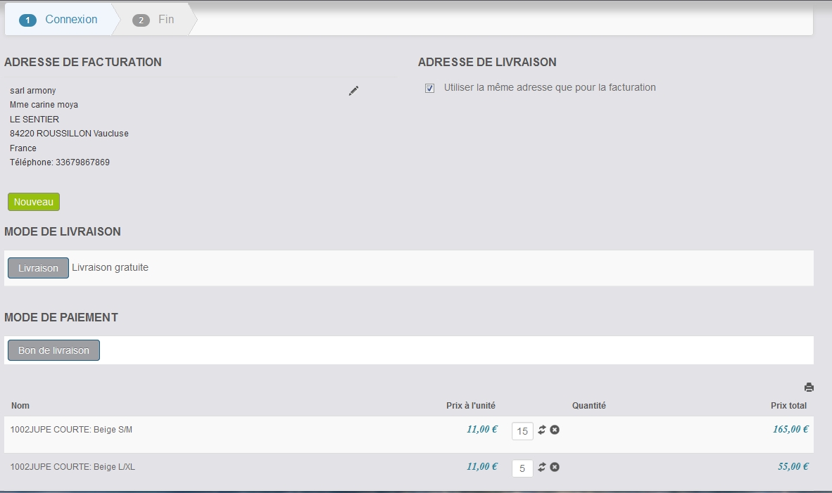

<> on arrive automatqiuement sur l'écran de la commande (cf "Pb-suppression-Cpanel-panier2.jpg")

  • Posts: 26382
11 years 11 months ago #172297
En effet, lorsque vous supprimez un produit dans cette vue, vous êtes redirigé vers le "checkout".
C'est un bug qui est référencé et qui sera logiquement résolu pour la 2.3.3 (mais qui est toujours en "in progress").
Cordialement,
