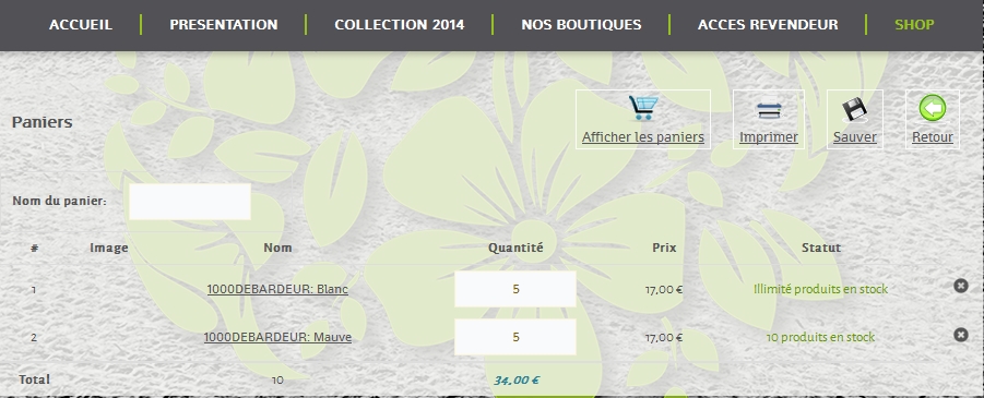

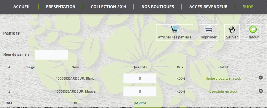

1- CPanel/Afficher les paniers puis afficher le détail des lignes :
Conforme à la saisie en quantités par ligne, montants par ligne et montant total, tout est OK.
cf. image jointe "Montant_panier_Cpanel_Detail_panier.jpg"

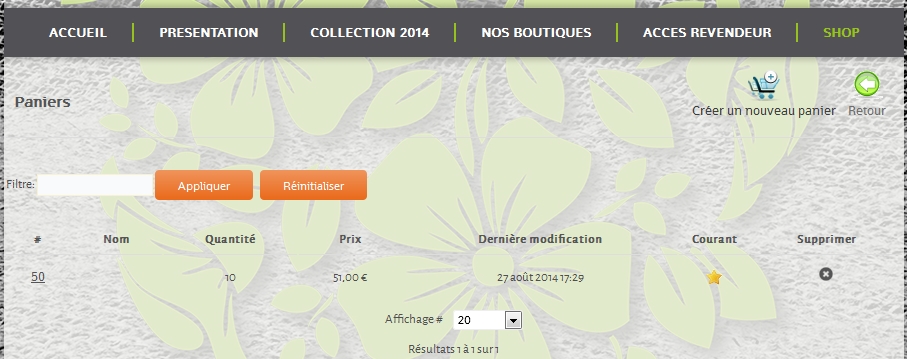

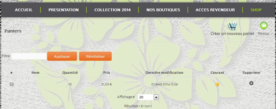

2-CPanel/Afficher les paniers
La quantité totale est OK, le montant total ne correspond pas (51 Euros au lieu de 34 Euros), Suite à plusieurs tests il semble que le montant de la première ligne du panier soit multiplié par 2.

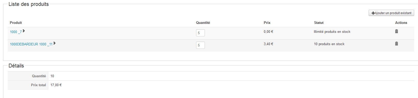

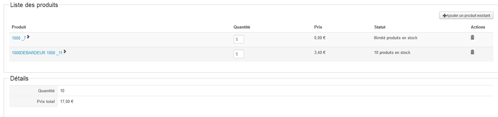

3-En administration Hikashop/Clients/Panier
Le prix du premier produit est à 0 et donc le montant total est faux (17 Euros). Les quantités en détail et en total sont OK.
cf. image jointe "Montant_panier_administration.jpg"

11 years 11 months ago #169146
Merci pour le report.
La gestion des paniers dans le backend a déjà été corrigé et sera dans la prochaine release.
J'ai fait une issue pour le soucis dans le front-end.
