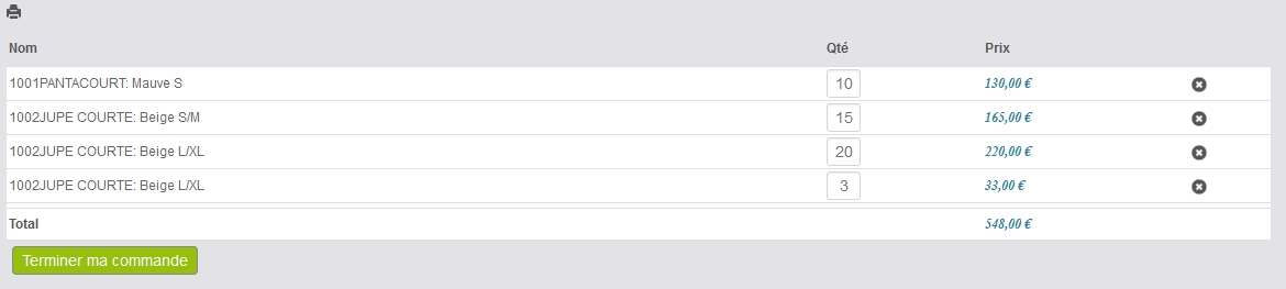

Quand on alimente le panier en plusieurs fois sur un même produit, on obtient bien le cumul des quantités saisies sur ce produit dans le panier.
Pour des variantes, les quantités ne sont pas additionnées, de nouvelles lignes sont créées dans le panier (module). (cf copie écran jointe)
Peut-on avoir le même comportement pour les variantes que pour les produits "normaux" ?
Dans l'exemple joint : 1 seule ligne avec quantité 23 pour la variante "1002JUPE COURTE: Beige L/XL"
Merci d'avance.
Xavier
