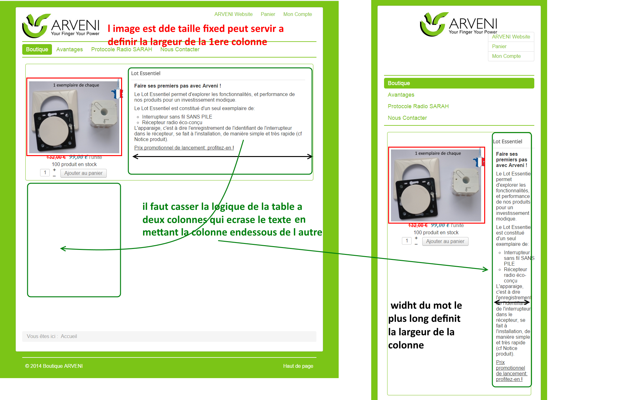

J'utilise un affichage des produit en "div" avec un affichage de l'image + description. Par défaut j'utilise le template protostar de joomla et l'option bootstrap est activé pour hikashop.
Or mon affichage n'est pas reponsive. le code est structuré par un tableau et il ne laisse pas apparaitre de "span4,...."
Y a t il une option ou autre qui me permettrait d'avoir un affichage similaire mais responsive??

La vue "listing_img_desc" n'est malheureusement pas une vue responsive.
Vous pouvez override cette vue si vous souhaitez la rendre compatible avec bootstrap.
Je vais en tout cas l'ajouter dans notre TODO list, pour amélioration.

la photo ( avec ajouter le produit) et "lot essentiel" sont dans des tables HTML. Il doit être possible
de redefinir td tr th pour que les styles par defaut ( old HTML) ne s applique plus .Lorsque la largeur est reduite ; il y a un moment ou le navigateur ne peu plus réorganiser les éléments selon les propriétés css définies ( width photo et width "lo essentiel" ) ; alors la barre horizontal scrollbar apparait . Il ne faut pas que cette barre apparaissent dans un design responsive !! ( avis perso)
La base du design responsive est que l image doit changer de taille selon le width du container .
Ici l image est fixe en largeur !!
il faudrait que le width du td du lot essentiel" ai un comportement float et le width de l image de gauche pour que cette colonne se place en dessous ( image reste a width fixe)
Pas besoin de tester sur un mobile , un navigateur desktop suffit largement pour corriger les erreurs .
Le layout table n est peu être pas adéquat , il faudrait utiliser le layout div avec du code css .
