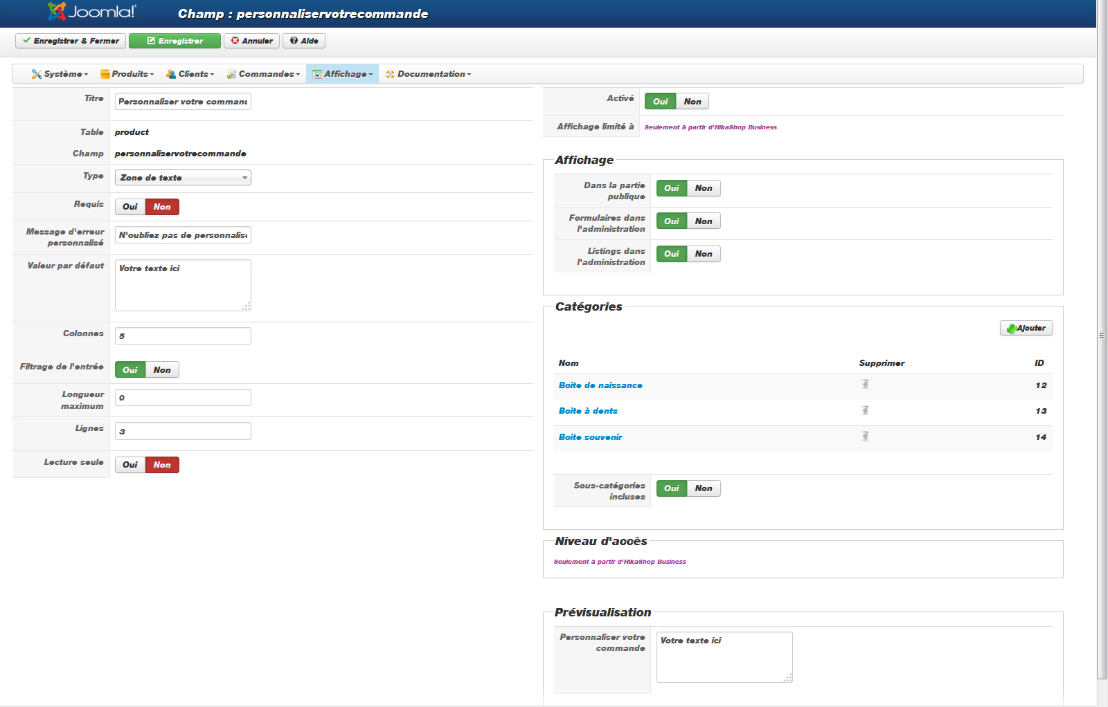

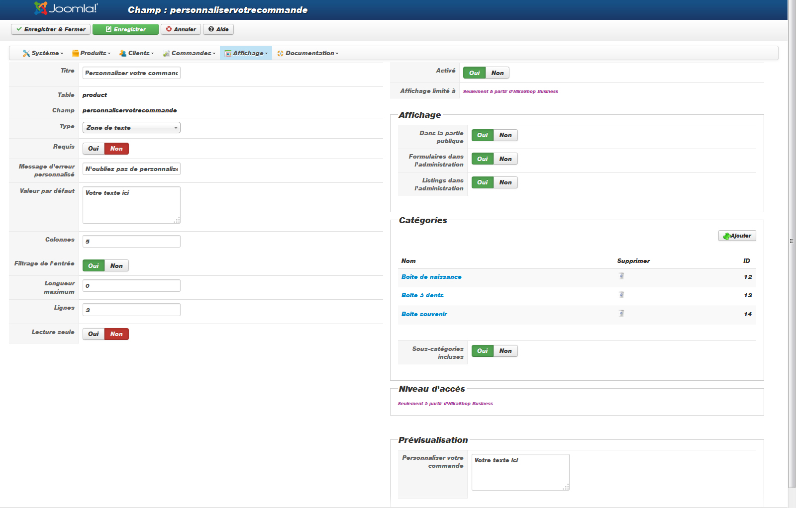

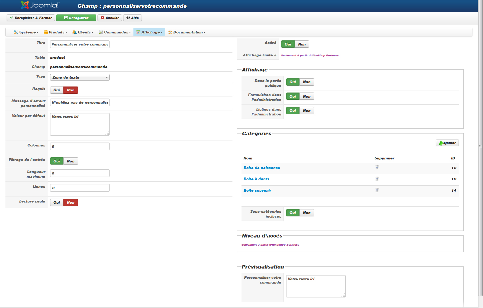

En effet, j'ai ajouté un champ personnalisé pour les produits de type "textarea" (voir 2ème pièce jointe), et pense l'avoir bien configuré puisqu'il s'affiche sur ma page produit.

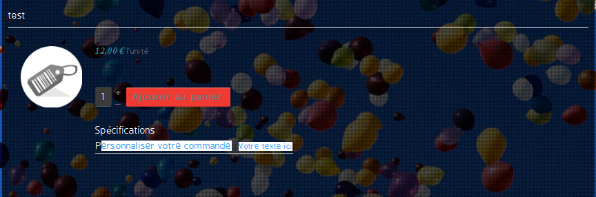

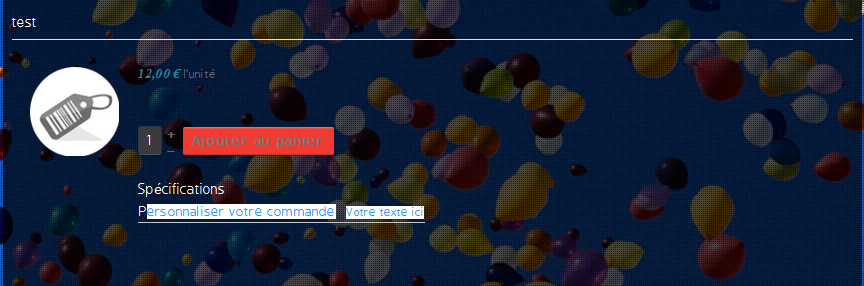

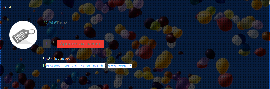

Sauf qu'à la place d'un champ "textarea", il ne m'affiche que le texte que j'ai rentré à l'intérieur soit "Votre texte ici" (voir 1ere pièce jointe).

  • Posts: 26382
11 years 11 months ago #172281
L'affichage du champs est totalement logique pour un champs de type "produit".
Pour votre besoin, utilisez plutôt un champs personnalisé de type "item".

  • Posts: 26382
11 years 10 months ago #172665
Vous avez bien un textarea, mais quand vous éditez le produit dans le backend d'HikaShop.
C'est le but des champs personnalisé de type "produit" ; il sont éditable dans le backend et non dans le frontend !
