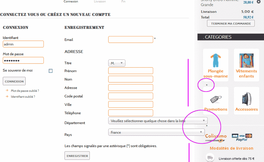

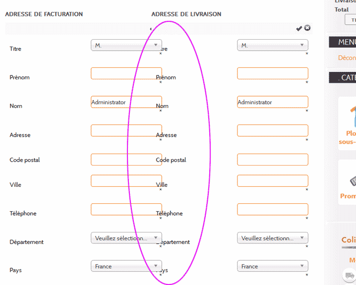

Je débute avec Hikashop et depuis qques jours je me retrouve bloquée avec les formulaires 'Enregistrement' et ' Adresse de facturation / adresse de livraison'
Voir les 2 copies d'écran pour être plus clair.
Grâce à vos liens, j'ai effectivement pu modifier le style CSS :
www.hikashop.com/support/support/documen.../84-css-styling.html
Mais ... je ne sais pas comment modifier (réduire) la taille du champ déroulant pour ' Dépatement' et 'Pays' ???
Pourriez-vous m'orienter ?
Merci d'avance !
Sinon pour les formulaires 'adresses' je ne sais pas du tout où agir - comment "rééquilibrer ces 2 colonnes ????
Merci pour votre aide

11 years 11 months ago #172549
Nous fournir un accès à la page ou vous rencontrez votre problème nous permettra probabement de vous fournir directement le code CSS.
Aussi, consulter cette documentation vous aidera probablement à comprendre la démarche à suivre pour trouver la solution : www.hikashop.com/support/documentation/1...the-display.html#css
Pour finir, Utiliser ce genre de code CSS vous aidera probablement pour vos champs adresse :
#address_country, #data_address_address_state {
width: 140px;

11 years 10 months ago #172854
Merci pour cette réponse rapide !
2 solutions apparement se présentaient à moi :
Modifier le CSS de :
1
#hikashop_checkout_billing_address_zone .hikashop_field_dropdown{
#hikashop_checkout_shipping_address_zone .hikashop_field_dropdown{
ou
width: 140px;
Je n'ai pas trouvé cela très probant...
Mais j'ai (je crois trouvé) une autre solution, modifier le fichier ' chosen.css '
.chzn-container-single .chzn-single {
' width: 100%; ' par ' width: 80%; '
Si cela peut aider qqu'un !????
Encore merci à Mohamed et à Xavier :)

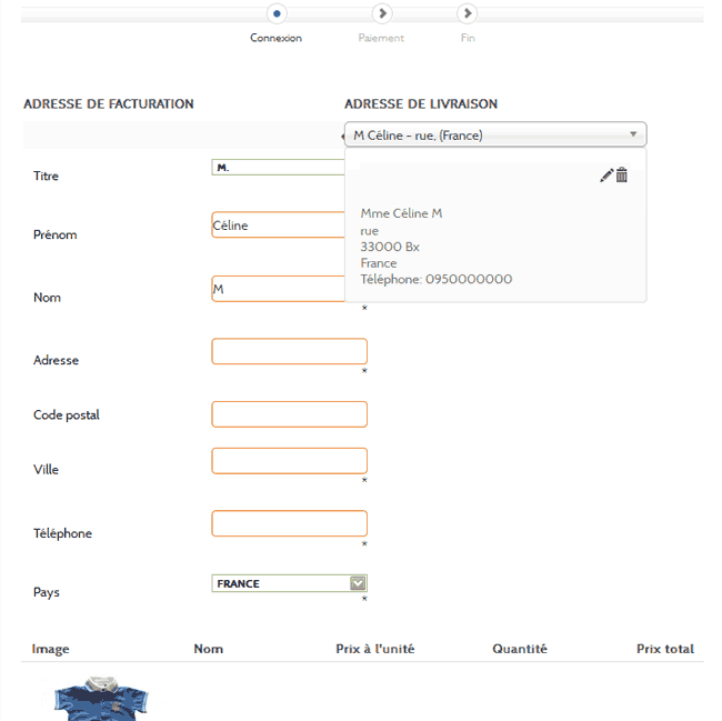

11 years 10 months ago #174242
Je reviens vers vous suite à un problème que j'avais déjà indiqué dans mon précédent message.
Je ne parviens toujours pas le résoudre...
Un fois le client inscrit et en cours de commande, s'il souhaite changer son adresse, les " 2 colonnes " se chevauchent
> le site de test est : xxxxxxxxxxxxx
Je vous ai joint un copie d'écran.
Que faire ?
Merci pour votre aide !

11 years 10 months ago #174273
Enlevez le CSS:
.hikashop_checkout_address_left_part td, .hikashop_checkout_address_right_part td {
padding: 10px;
du fichier CSS d'Hikashop et vous n'aurez plus cela.

11 years 10 months ago #174330
Effectivement, je n'avais pas pensé à le supprimer, et ca marche.
