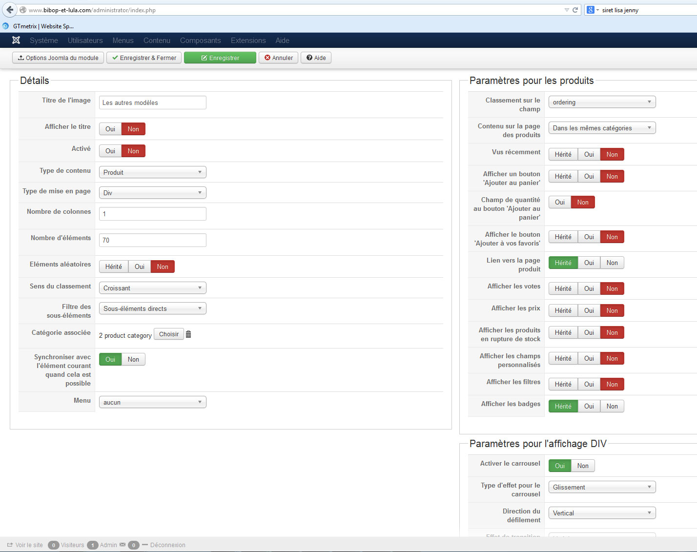

  • Posts: 108
11 years 10 months ago #172768
Bonjour Jérome,
Voici la capture écran des paramètres du module.

  • Posts: 26382
11 years 10 months ago #172973
Je ne peux reproduire votre soucis que ce soit dans mes site locaux ou sur le site de démonstration.
Merci de vérifier que vous n'avez pas de système de cache que ça soit dans Joomla ou dans votre template.
Vous pouvez activer le "debug mode" dans Joomla afin de pouvoir regarder les requêtes SQL qui sont executées et ainsi voir si la requête du module est bien lancée et correcte.
Cela sera quelque chose du genre
SELECT DISCOUNT b.*
  FROM #__hikashop_category AS a
  LEFT JOIN #__hikashop_product AS b
  ON a.product_id=b.product_id
  WHERE b.product_published=1
  AND b.product_id!=...
Cordialement,
