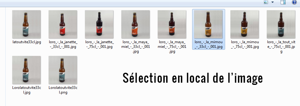

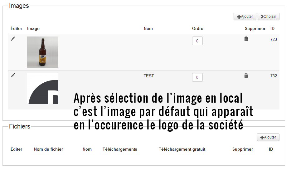

Depuis le transfert sur le serveur de production (enfin je crois que cela vient de là) c'est à dire du serveur Mavenhosting (lorsque j'étais en phase de test) vers le serveur OVH (site actuel en production). Je ne peux plus ajouter d'images dans un produit en passant par le bouton "ajouter". Ce bouton fonctionne, je vais chercher mon image sur mon disque dur en local mais lorsque je clique sur ok, c'est toujour l'image par défaut qui apparaît. Je suis donc obligé de passer par le bouton "choisir" et d'aller chercher mon image dansle dossier : media/com_hikashop/upload
Je vous joins 2 copies d'écran afin que vous puissiez vous rendre compte de "visu" de ce qu'il se passe.

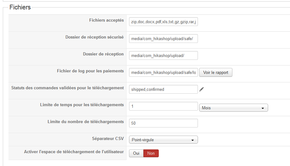

Merci de nous fournir des détails sur votre configurations et vos permissions.
Configuration : Main / Files
www.hikashop.com/support/support/documen...nfig.html#main_files
Que l'upload Joomla fonctionne ne veut en rien dire qu'il y a un soucis qui vient d'HikaShop.
Car à ce moment là je pourrais vous dire que cela marche très bien chez moi et on avancerait en rien.
Tachons de faire les choses dans l'ordre car votre soucis vient de permissions sur le server, le tout est de savoir ou se trouve exactement le soucis :)
Donc merci de nous fournir les détails de votre configuration ainsi que des informations sur les fichiers se trouvant dans le répertoire d'upload (ainsi que leur permissions).
Que l'image ne soit pas visible ne veut pas forcement dire qu'elle n'a pas été uploadée, mais qu'HikaShop n'as pas le droit de générer la miniature pour l'image.

11 years 10 months ago #174936
La configuration pour les chemin d'accès au répertoire d'upload est correcte.
Je vous laisse faire le test d'un upload de fichier pour un produit et nous verrons le reste en fonction.

11 years 10 months ago #175098
Ce n'était pas l'image par défaut qui était affichée mais c'était bien la miniature de votre produit avec votre watermark.
Mais votre image de watermark étant très très grande, elle recouvrait entièrement l'image uploadée.
Du coup, il n'était plus possible de voir l'image envoyée, entièrement recouverte par le watermark.
La miniature était correcte mais l'image de base était "corrompu".
J'ai enlevé votre watermark et tout refonctionne.
