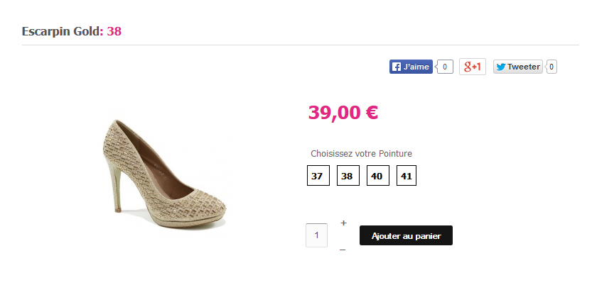

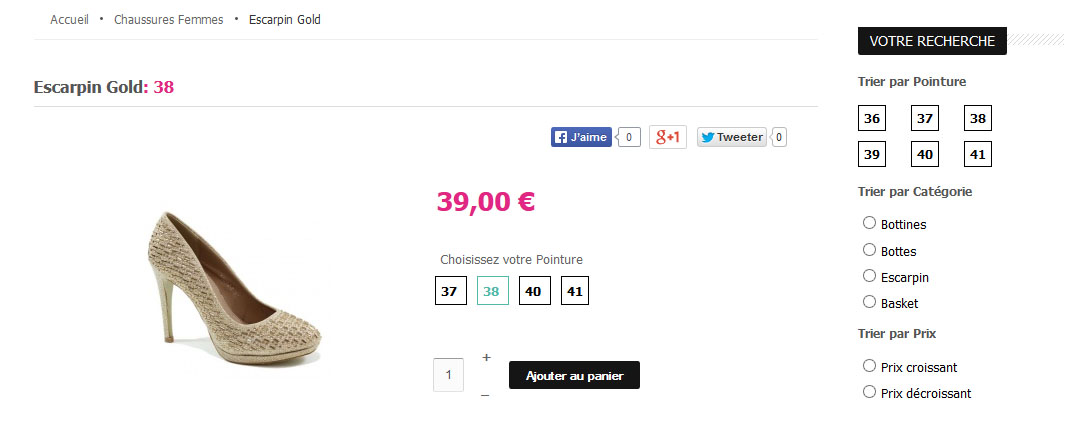

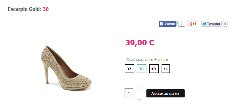

10 years 9 months ago #177704
Bonsoir Mohamed,
Quand l'internaute clique sur 38 voici ce qu'on obtient :
Voici ce que je souhaiterais :
Merci d'avance.
