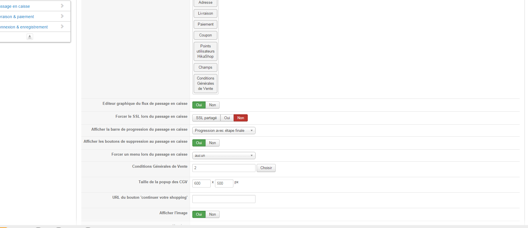

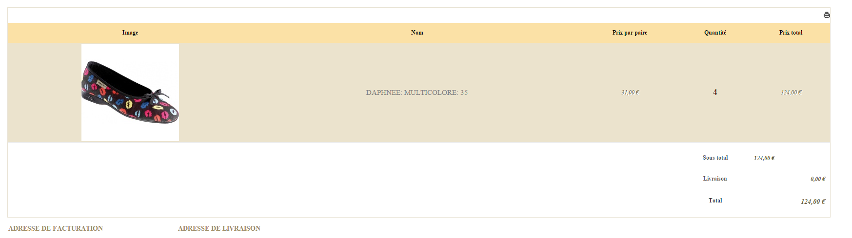

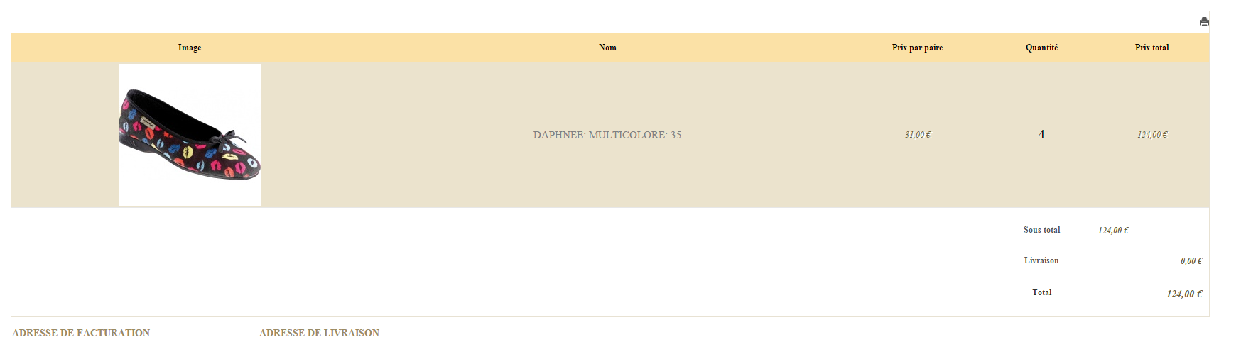

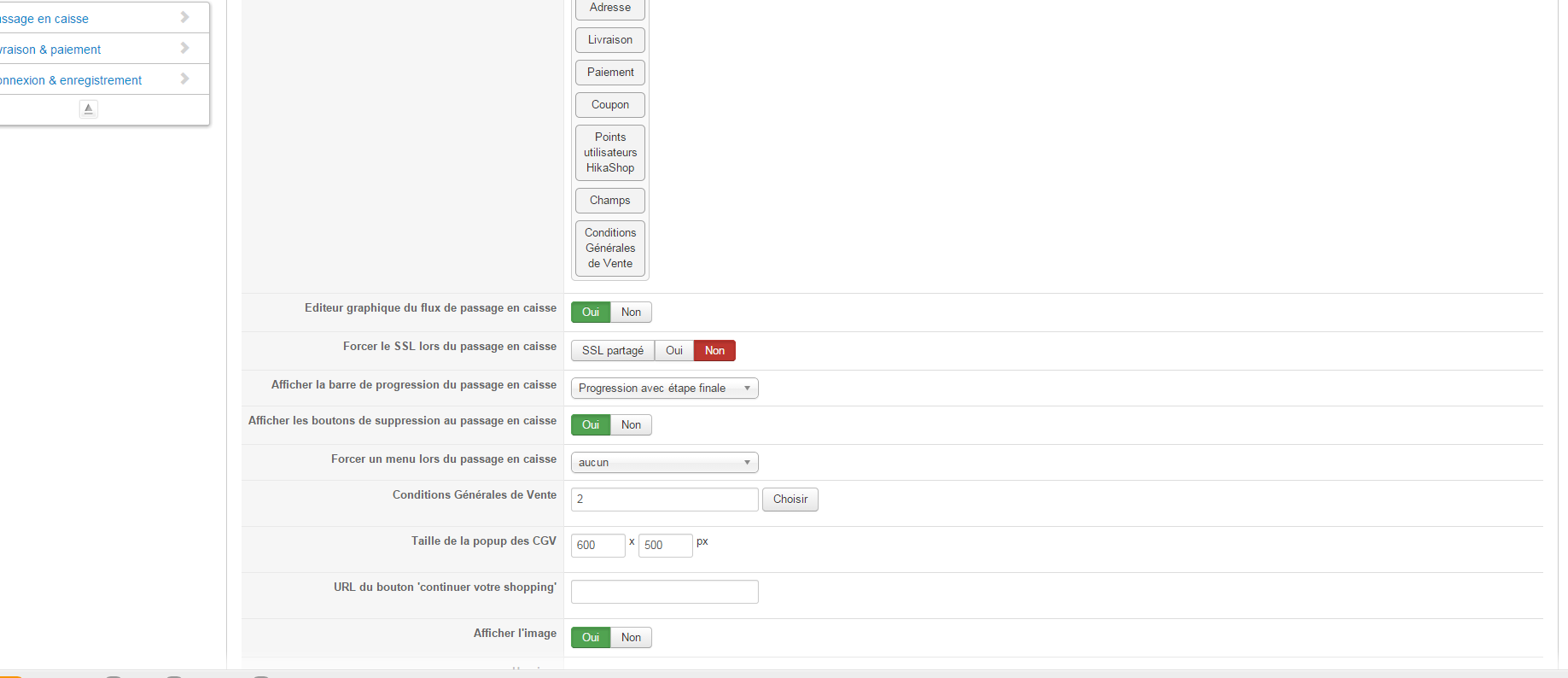

Sur un seul de mes siktes mais en toute dernière version 2.3.4, malgré des paramètres selon moi correctes ( voir images liées) la fonctionnalité de suppression d'un article ou modification de la quantité n'est plus !?
Est ce une volonté de votre part dans cette nouvelle version ? sinon, qu'ai je donc oublié ?

Dans HikaShop 2.3.4 nous avons fait une petite modification de vue
We modified the view "cart / showcart" in order to have a content similar to the view "checkout / cart"
Mais ce qu'il y a surtout dans HikaShop, c'est deux "modules" de panier pour le checkout : "Cart" et "Cart status".
"Cart status" est un affichage de panier sans les bouton de gestion de produit ; il n'est pas possible de changer la quantité ou supprimer un produit dans "cart status", il ne fait que afficher le panier.
"Cart" reste par contre le même qu'avant, il affiche le panier et permet de le modifier.

Bonjour, encore une fois merci pour votre réponse cepandant, s'il vous plait pourriez vous nous éclairer sur ces points:
>> dans les modules ( aus sens de joomla) je n'ai le choix que d'un type de module de panier, avec effectivement la possibilité de suppression et modif du panier: pour ce module c'est OK....MAIS:
>> pour le composant sur la page de check out, il nous faut avoir comme dans les versions précédentes, la possibilité de supprimer ou modifier des éléments....
Pourriez vous éclaircir votre réponse ? où puis je choisir dans les paramètres que sur le composant il soit paramétré la vue " Cart" et non "Cart status" ?
Sinon, dois je revenir en arrière à une version ancienne de Hikashop, le temps que soit résolut ce souci ?
C'est un problème essentiel pour vous et nous, il me semble
Merci encore
cordialement
  • Posts: 26382
11 years 9 months ago #178699
Cela se configure tout simplement dans votre "checkout workflow".
www.hikashop.com/support/support/documen...ml#checkout_checkout
Il n'y a pas de retour en arrière à faire ; juste à remettre votre configuration du checkout workflow avec "cart" et non "cart status".
Cordialement,
