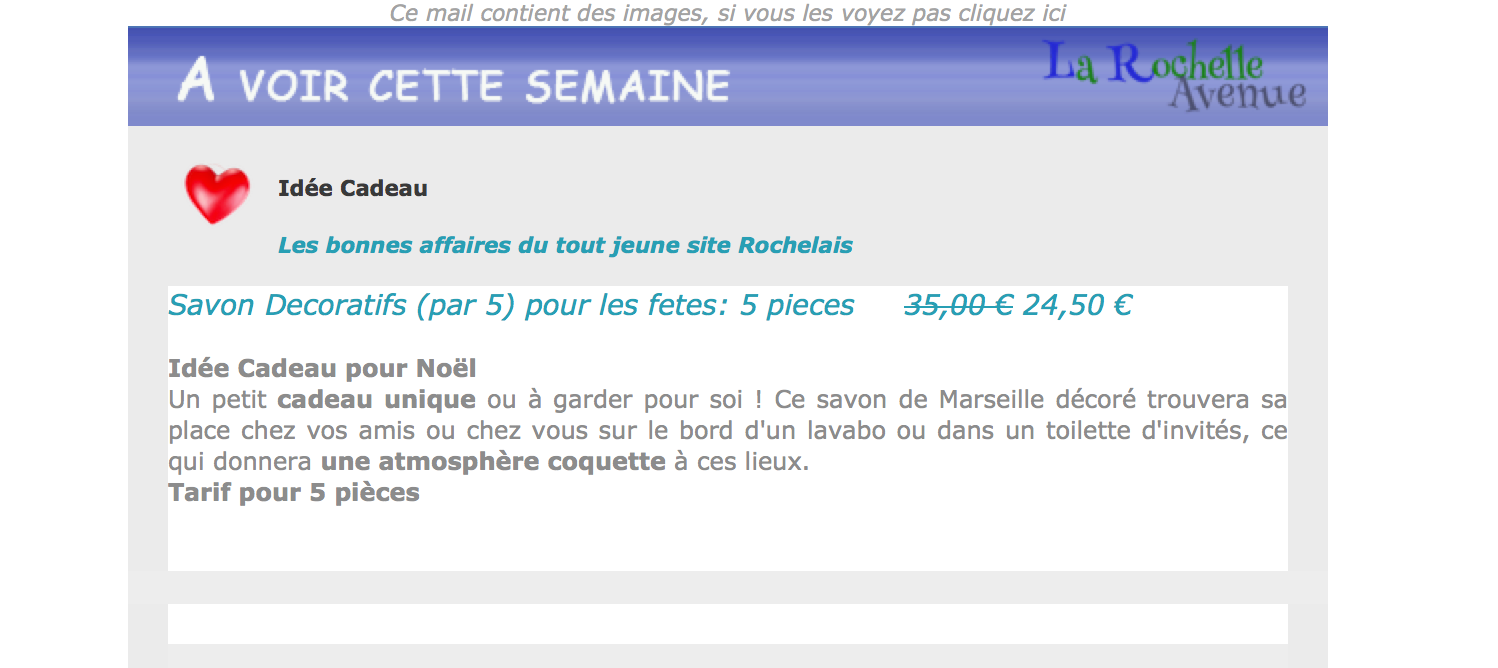

11 years 8 months ago #181065
Elles s'affichent parfaitement en front end et popup. Il n'y a rien a la place de l'image sachant qu'il y a des attributs alt

11 years 8 months ago #181097

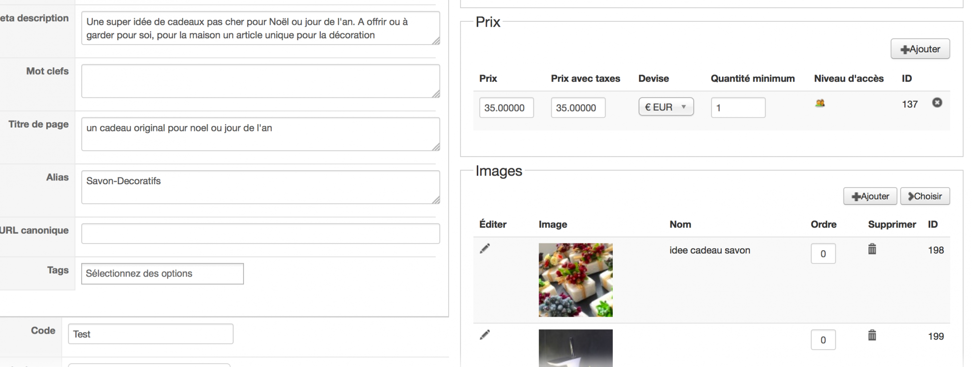

Ci joint 2 snapshot pour être plus clair
  • Posts: 86058
  • Thank you received: 14184
11 years 8 months ago #181218
C'est que cela doit venir de la configuration de votre produit. Par exemple, si vous n'avez des images que dans les variantes du produit, le système n'ira pas les chercher pour l'affichage du produit principal dans les newsletter.

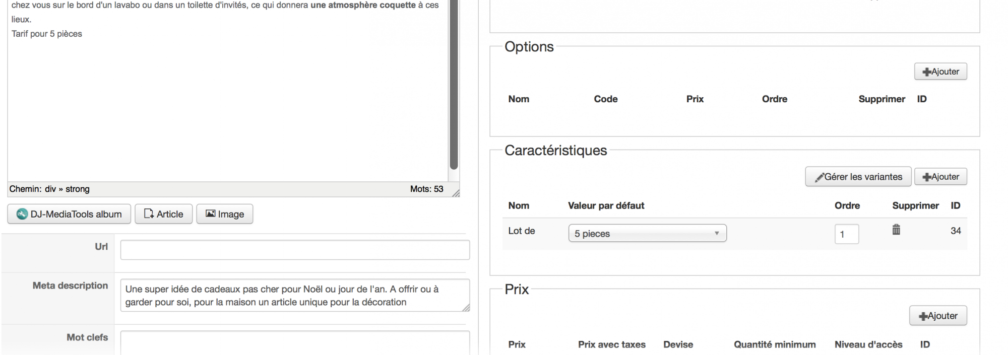

Pourriez-vous faire une capture des options de votre produit ?
  • Posts: 149
  • Thank you received: 6
11 years 8 months ago #181296
Le produit n'a pas d'options mais 2 variantes "prix" et pas d'images pour les variantes
Ci-joint les 2 captures
  • Posts: 86058
11 years 8 months ago #181361
Ok, essayez voir d'ajouter la ligne:
if(empty($product->file_path) && !empty($parentProduct->file_path)) $product->file_path = $parentProduct->file_path;
avant la ligne:
if(!empty($product->file_path)){
dans le fichier plugin/acymailing/hikashop/hikashop.php
Si cela n'aide pas, pourriez vous nous dire si l'id 146 correspond au produit principal ou à une variante du produit ?

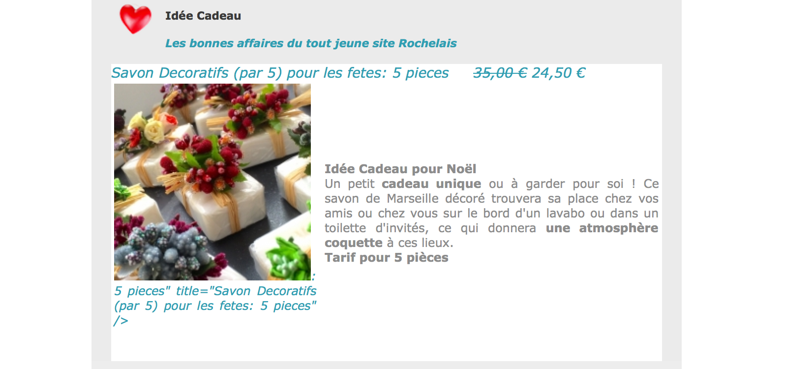

11 years 8 months ago #181813
Cela semble fonctionner mais la présentation semble bizarre (fichier joint) Le titre tout au dessus et la balise sous la photo
Merci
11 years 8 months ago #181852
Cela semble provenir d'un tag html mal fermé. Avez vous des apostrophes ou guillements dans les liens de vos images ou leurs noms ?
Ceci peut être vérifié directement via votre interface phpMyAdmin dans la table "#__hikashop_file".
Si tel est le cas, merci d'essayer de les retirer.
  • Posts: 149
11 years 8 months ago #181973
Oui c'était cela. Merci pour votre aide.

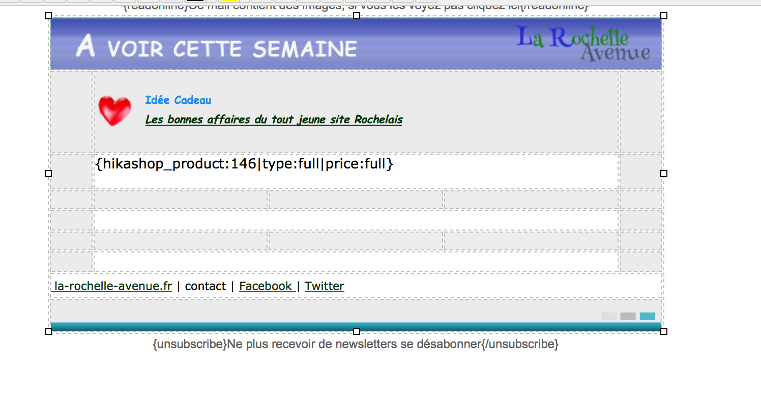

11 years 7 months ago #185052
Bonjour, Tout d'abord bonne année 2015
Il me semble qu'auparavant le plugin acymailing permettait de choisir en balise et distinctement : le titre, le prix avec ou sans réduction, la description . En fait je souhaiterais uniquement ajouter comme balise : le titre, le prix avec ou sans reduction et l'image mais pas la description.
Possible ?
Merci
