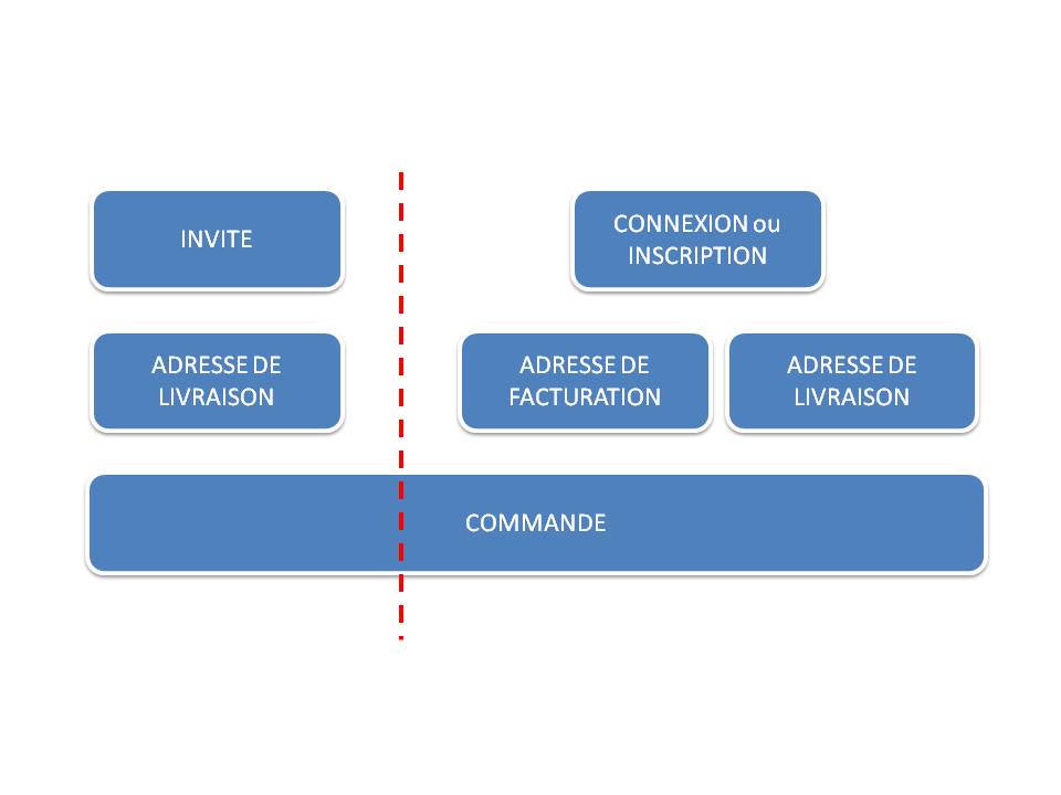

merci pour vos réponses. Mais je crois ne pas avoir bien exprimé mon besoin.
Je voudrais qu'une personne qui ne s'enregistre pas ne voit même' pas le cadre "adresse de facturation".
Est-ce possible ?
Ci-joint, un petit schéma...
Merci

Pour cacher la partie "adresse facturation" à quelqu'un qui n'est pas enregistré il va falloir faire des éditions de vues.
La vue à éditer serait "checkout / address", et faire un check php sur l'utilisateur tel que:
if(hikashop_loadUser() != null){
  // display the billing address.
Last edit: 11 years 8 months ago by Xavier.

11 years 8 months ago #182266
Après relecture de ce topic, le système ne permettra pas de ne pas avoir d'adresse de facturation mais seulement une de livraison. Le plus simple va être d'utiliser seulement l'adresse de facturation mais changer les intitulés pour afficher adresse de livraison.
Et cacher la partie adresse de livraison par défaut. Pour cela il faut donc ajouter des surcharges de langue et des propriétés CSS.
www.hikashop.com/support/faq.html#tran
