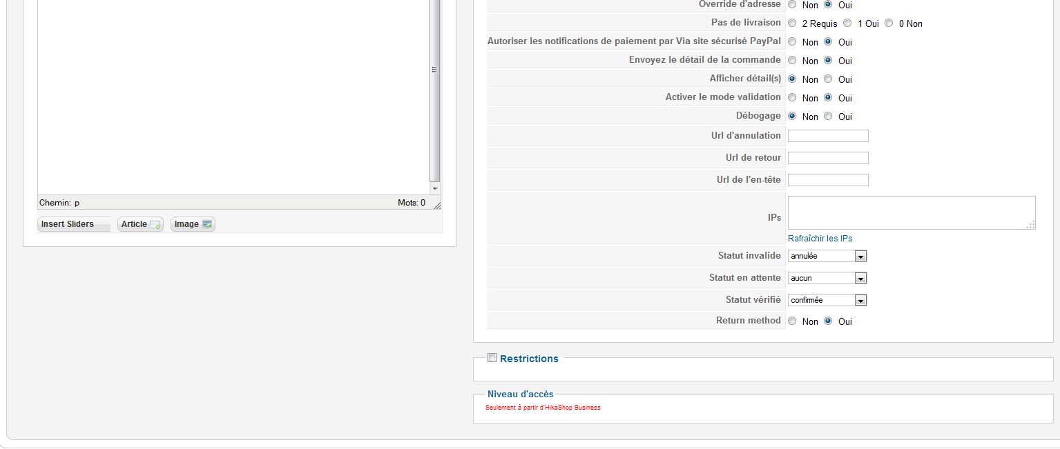

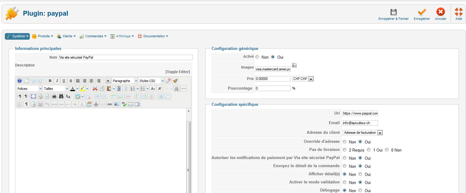

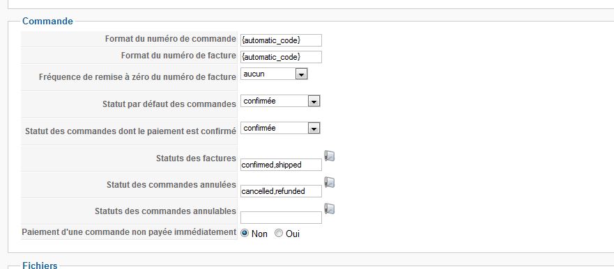

11 years 8 months ago #182136

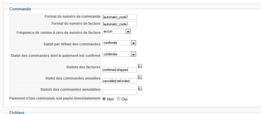

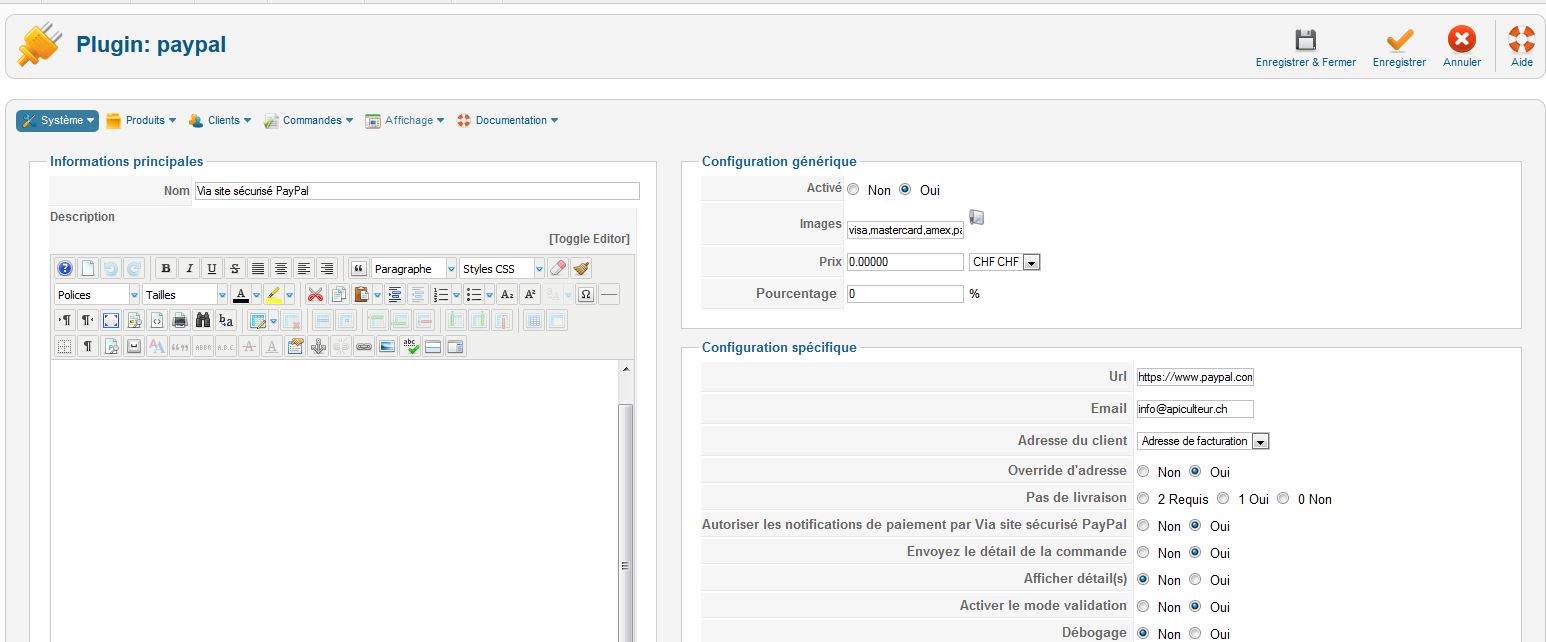

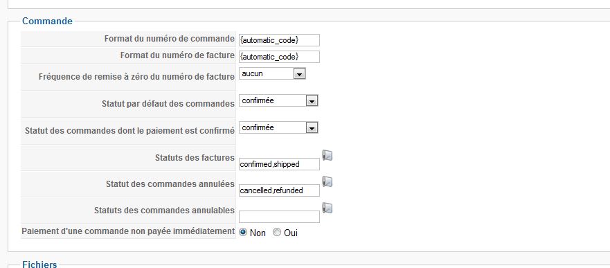

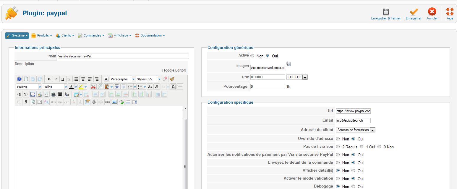

Pourriez vous me montrer quelques captures d'écrans de la page de configuration de votre méthode de paiement PayPal et de la manière dont vous avez configuré les options de la table "Order" via "Hikashop->System->Configuration->Main" ?
Merci.

11 years 8 months ago #182429
Bonjour Mohamed,
Merc pour la demande de précisions.
Vous trouverez les fichiers demandés en annexe.

11 years 8 months ago #182439
Je pense que ton probléme vient de : Hikashop->System->Configuration->Main ->
Statut par défaut des commandes : confirmée..........alors que logiquement c'est "crée"
Dans ton cas (sauf erreur de ma part ) , un mail de "commande confirmée" est donc envoyé et une facture est genérée alors que la commande n'est pas payée !
Last edit: 11 years 8 months ago by romain24.
  • Posts: 57
11 years 8 months ago #182440
Merci Romain,
Malheureusement cela ne change rien. Au lieu d'envoyer un mail avec "commande confirmée" le mail mentionne "commande crée".
Mais le problème est pas résolu.

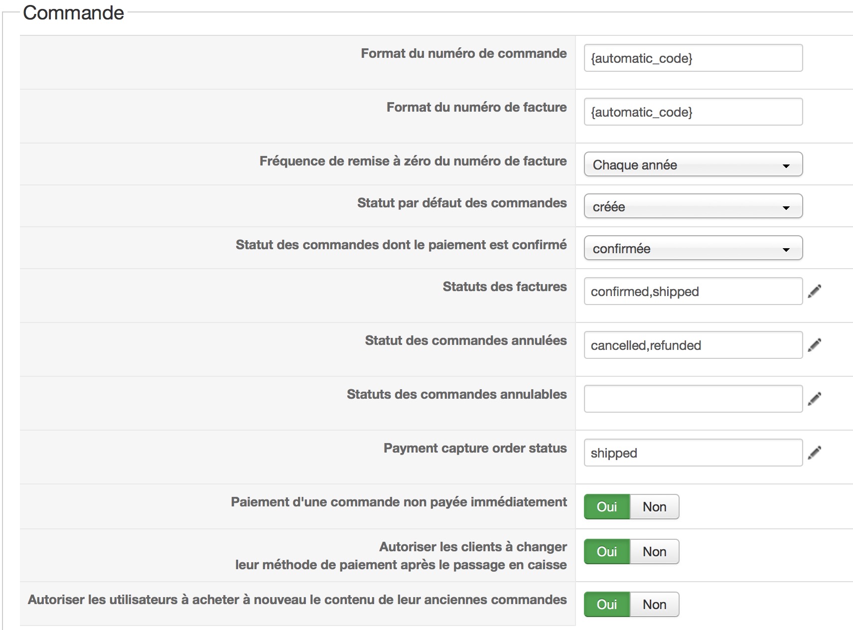

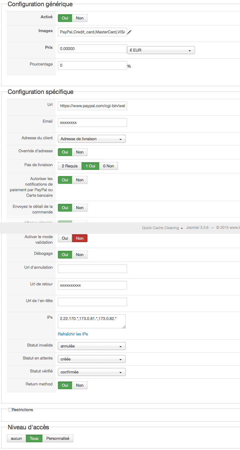

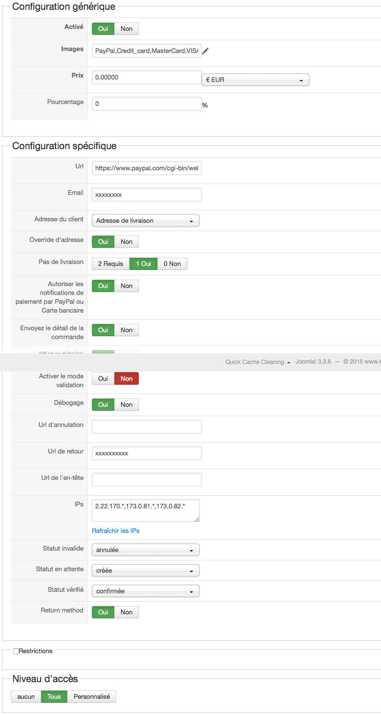

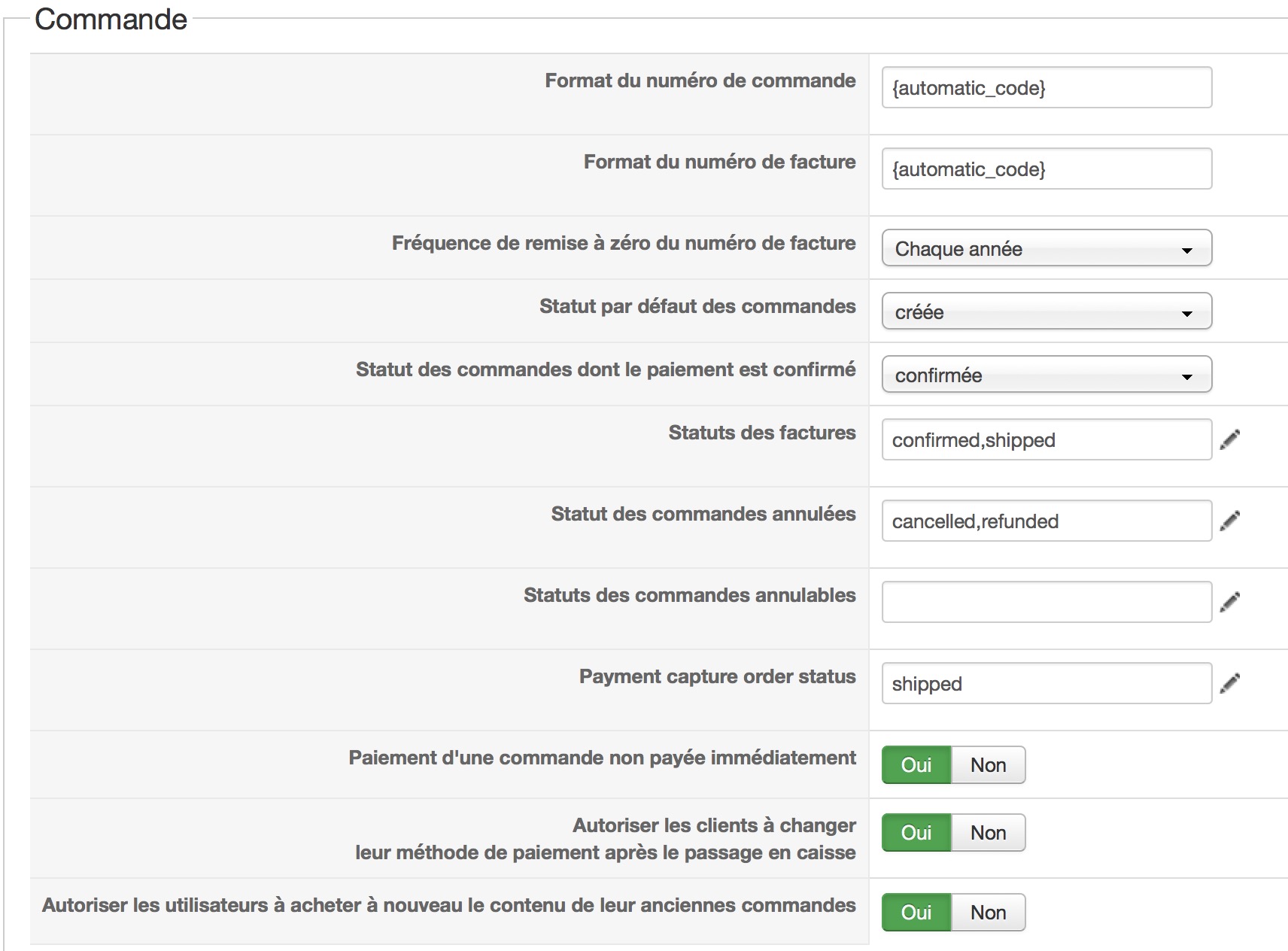

11 years 5 months ago #192685
Je rencontre exactement le même problème en utilisant le plugin Paypal payment plugin. Aprés lecture de ces post et si j'ai bien compris, dés que le client valide le mode de payment Paypal, je bascule sur la page Paypal et mon site envoi un bon de commande mentionnant :
Votre commande sera validée quand nous recevrons votre paiement
Payer maintenant
Est-il possible de ne pas envoyer de bon de commande tant que le règlement n'a pas eu lieu ? C'est la question posée dans ce post il me semble car le fait d'abandonner la transaction devrait annuler tout simplement la commande et renvoyer le client sur son passage en caisse sans qu'aucun email ne soit généré.
Sinon ,concernante le fihcier log, je ne vois rien de noté lors de mon abandon. Est-ce normal ?
En pj les copies d'écran ( email et url de retour remplacé par xxxx)
Merci pour votre aide
Denis
