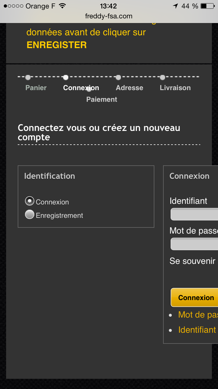

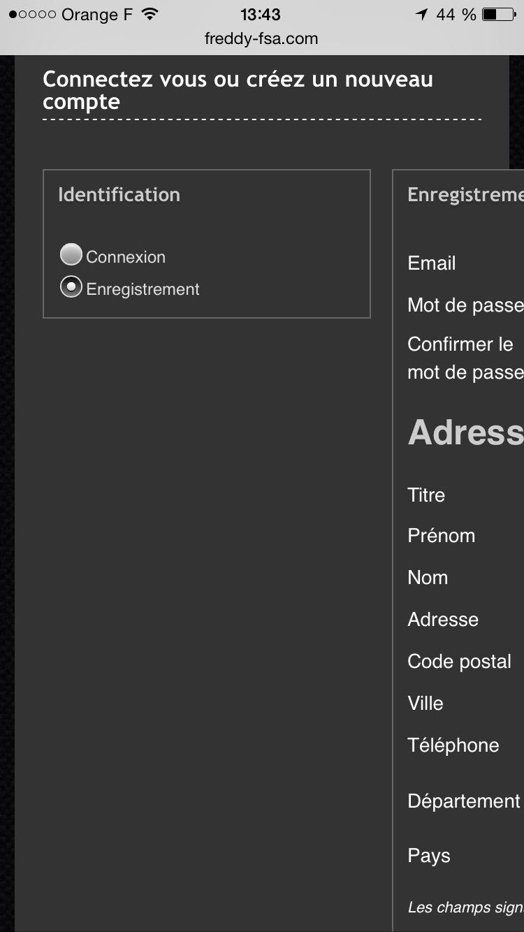

re-Bonjour...
J'ai un big soucis pour mon client...
Le site est au top du top.... j'ai différencier les modules et Menu pour que la mise en page ne soit pas la même sur Ordi et sur Smartphone... MAIS j'ai un gros bug au moment de la validation de commandes...
En effet, pour s'enregistrer... les champs sont Hors Ecran.. et complètement inaccessible...
C'est plutôt embêtant.... comment je peux me sortir de là...?

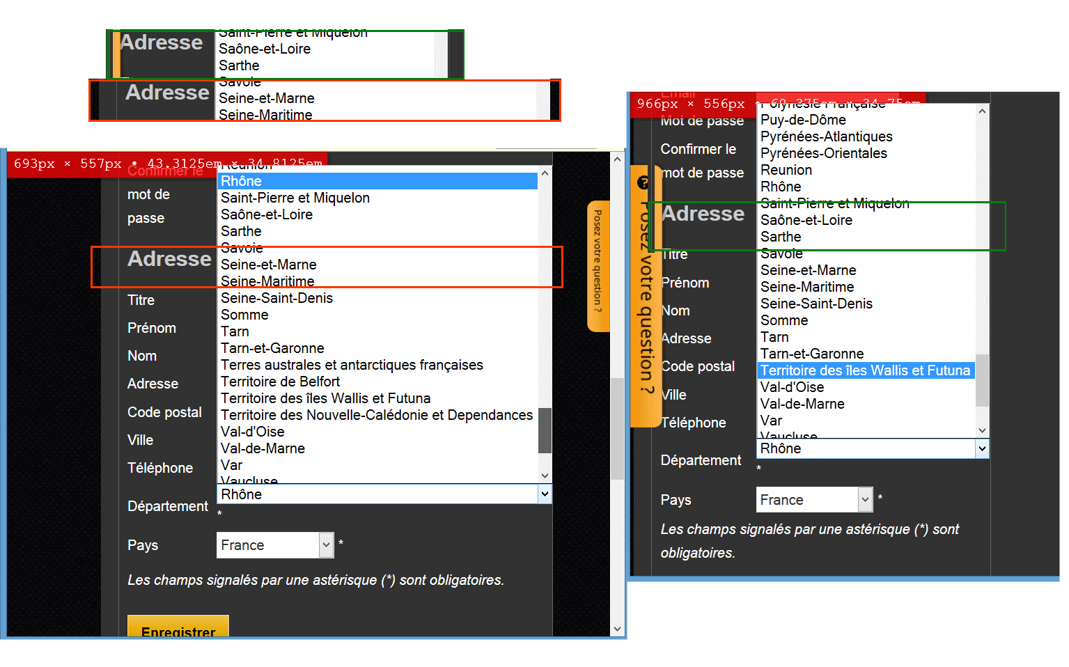

bonjour
c est une version booststrap avec nom des selecteurs renommés !! ( des rt-* partout )

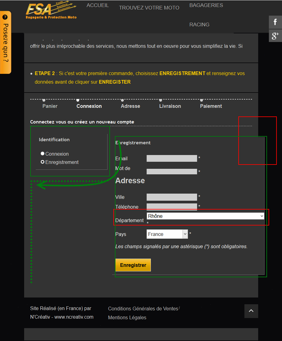

le problème provient de la longueur du <select> qui décale les autres éléments ( html tag ) .
Le select contient des lignes trop longues souvent commencant par "territoire....." .
J'en ai enlevé quelques unes "en ligne pas localement " pour vous montrer que la largeur diminue bien .
Cordialement

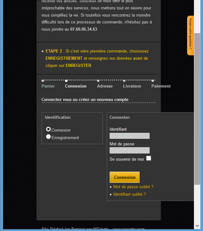

11 years 8 months ago #182501
bonjour
pour la page www.freddy-fsa.com/component/hikashop/ch...ep/step-1?Itemid=220
( apres selection des items )
si on regarde a differentes taille du navigateur ; le problème existe déja en dehors du mode mobile . Le mode mobile ne fait qu' aggraver les chose . j'ai fait une capture composite pour ne garder que les proportions de la largeur ( la hauteur n 'est jamais un problème en css ou pas trop souvent ). on visualise que le select en rouge entraine le coté droit du cadre vert en dehors de sa zone . Un second problème apparait . Le cadre vert du coté droit ne passe jamais sous le cadre verte situé a gauche !!
Attachment not found
cordialement
The following user(s) said Thank You: Stephane
  • Posts: 846
  • Thank you received: 92
11 years 8 months ago #182502
Bonjour
Les captures sont pour checkbox enregistrement ( ou apparait le <select> ; pas le checkbox connexion . Si on selectionne connexion l'erreur apparait aussi !! Donc plusieurs probèmes .
Je discute souvent bas niveau et à chaque fois l 'équipe Hiakshop trouve une solution en modifiant un paramètre de l'interface d'hikashop. J'espère que se sera encore le cas !!!!
Vue la qualité du site je pense que vous connaissez déja tout ça !!
Cordialement
Last edit: 11 years 8 months ago by lionel75.

La largeur des 2 Parties qui se collent ne changent pas de largeur quelque soit la largeur du navigateur. c'est le selecteur rt-container qui change cette valeur de largeur normalement en utilisant MQ ( Mediaquery). La partie gauche est de 250px et celle de droite de 420px . C'est deux parties ( float: left; ) semblent s'alignert au centre ( je n ' ai pas étudier à quel niveau ) tant qu'il y a de la place à gauche et a droite ; ainsi le problème n'existe pas (non visualisable) .
C'est à partir du mediaquery 481 <->767 que tout est visualisable .
Les voies de solution
1) utilier un display block pour obliger le cadre de droite a s aligner sur une nouvelle ligne mais le width 420 px qui lui est associé va poser problème (A mettre dans un MQ < 768 px ) .
(OU mieux le float sort du flux, utiliser clear:left; )
2) redimensionner un div ok mais on parle de table CSS3 ( display:table pas td tr .. ) qui contient un ce selecteur départements qui contiennent certaines lignes assez longue (500px de largeur) par rapport au 420px !!! ?
=> en gros il faut changer la propriété display a partir de MQ <500px
et le faire pour chaque balise active
<div class=" " id="hikashop_checkout_login_form">
<div class="" id="hikashop_checkout_registration">
J'espère ne pas écrire trop de choses inexactes. ..... ( pas évident )

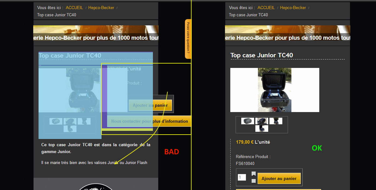

11 years 8 months ago #182507
all the pages have this little problem
change one selector need to take test all the browser width
.hikashop_product_right_part {
clear: left;
margin:0 auto ;
.hikashop_product_left_part {
margin: 0 auto;
or remove width: 40%; from selector .hikashop_product_right_part {
border-left: 1px dashed #cccccc; margin-bottom: 10px; padding-bottom: 5px; padding-left: 20px; width: 40%;}

11 years 8 months ago #182528
for this kind of page
www.freddy-fsa.com/bagagerie-protection-...category_pathway-706
insty le_black.css change
padding-left: 20px;
width: 40%;
to by
padding-left: 20px;
/* width: 40%; but i think you should write auto */
width:auto ; /*auto to override the 40% so to delete re-initiate the width value ( malloc !?...) */
this could create others problems in anothers pages !!!
regard's

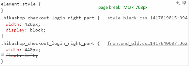

11 years 8 months ago #182530
for this kind of page www.freddy-fsa.com/component/hikashop/ch...ep/step-1?Itemid=220
1) when connexion item is selected
in grid-12-responsive.css or frontend_old.css
in @media only screen and (max-width: 767px) and (min-width: 481px){/*copy code here*/}
change
.hikashop_checkout_login_right_part {
width: 440px;
width: 440px;
clear: left;
2) when enregistement is selected
in @media only screen and (max-width: 767px) and (min-width: 481px){ }
create
hikashop_checkout_registration{
clear:left; }

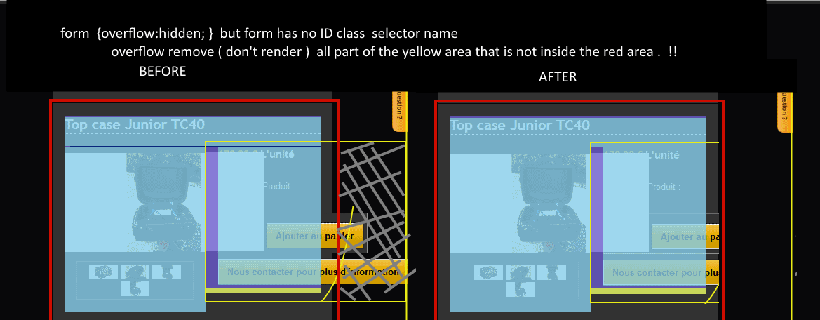

En css un problème a toujours plusieurs solutions car certaines solutions peuvent créer d'autres problèmes. Pour un intégrateur web cela est évident et compréhensible: rien de sorcier .
Une autre technique radicale a combiner aux autres ci desous est l 'utilisation de
overflow:hidden !!
