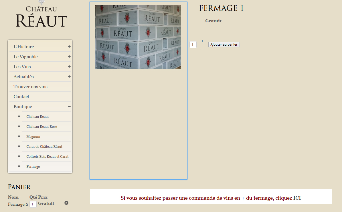

Est-il possible d'avoir différentes tailles d'images dans la fiche produit en fonction de la catégorie ?
Le but est d'éviter ce type de mise en page :
Merci d'avance

Oui tout à fait.
Spécifiez uniquement la largeur et laisser le champs hauteur vide dans les options de taille d'image sur la page produit de la configuration HikaShop et HikaShop calculera dynamiquement la hauteur en fonction de la largeur entrée et du ratio hauteur/largeur de l'image d'origine.

Merci bcp Nicolas, ça fonctionne parfaitement.
