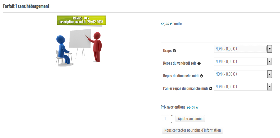

Bonsoir à l'équipe hikashop
Petite question, j'ai un produit qui possède des options, Voici le lien :
www.franckmalapeau.fr/AESPEF/index.php/s.../product/1-forfait-1
J'aurai aimé savoir si il était possible dans cette vue de rajouter des qtés sur les options ?
Merci par avance pour votre réponse.
Bonne soirée
Franck
  • Posts: 86058
  • Thank you received: 14184
11 years 8 months ago #182938
Il n'y a pas d'option pour faire cela.
Une alternative est de créer une caractéristique "quantité" avec les valeurs de quantité possible souhaitées pour les options, puis d'ajouter cette caractéristique aux options, puis d'entrer le prix de chaque quantité de chaque option via le bouton "gérer les variantes" de l'option.

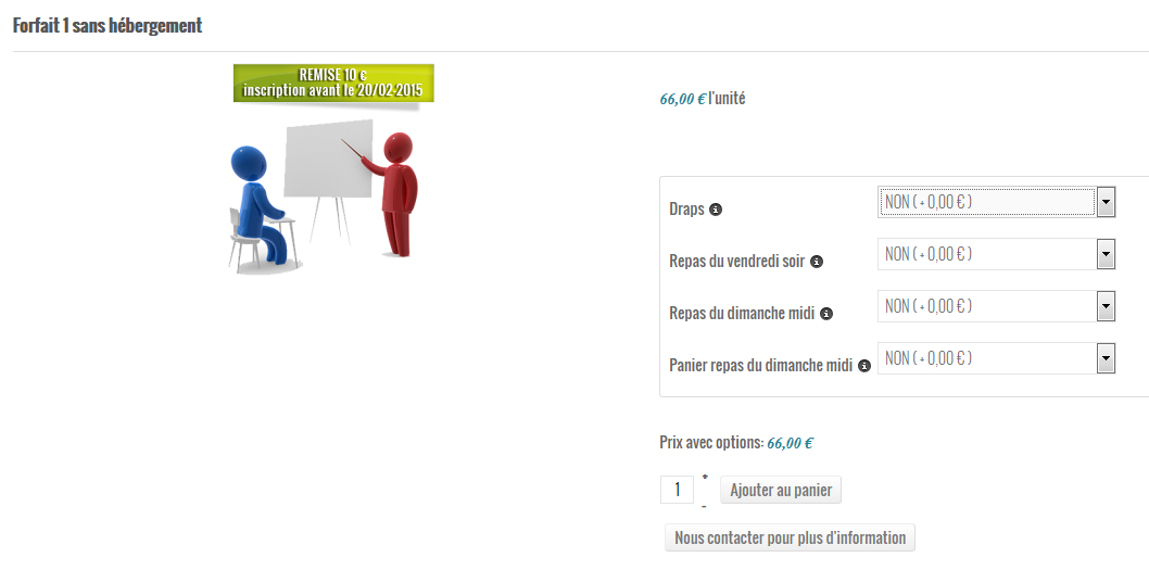

  • Posts: 185
11 years 8 months ago #183148
Bonsoir à toute l'équipe Hikashop.
Heu, existe t'il une solution pour trier l'ordre dans les variantes. J'ai fait mon "blaireau" après avoir saisi toutes mes quantités et leurs avoir assignées un prix, je me suis rendu compte que j'avais oublié la variante : NON avec comme prix 0. Je l'ai rajouté, celle-ci arrive en première position, mais le problème c'est que c'est l'option qui arrive en 1er, la personne est donc obligée de cliquer dans la liste déroulante pour remonter d'un cran et choisir donc l'option "NON"
Voici le lien de mon produit : LE LIEN DU PRODUIT
Merci par avance de votre aide car j'ai pas trop envie de ressaisir les 35 qtés pour mes 3 caractéristiques
Bien cordialement
Franck
  • Posts: 26382
11 years 8 months ago #183170
Quand vous éditez votre produit, vous pouvez changer l'ordre des caractéristiques.
Vous pouvez également choisir les valeurs de caractéristique par défaut et ainsi choisir quelle sera la variante sélectionnée par défaut.
Cordialement,
The following user(s) said Thank You: sandrine huard

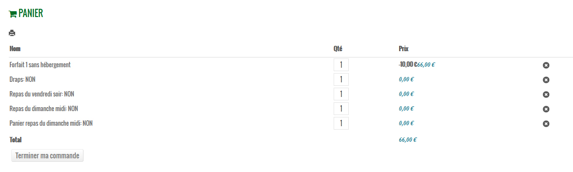

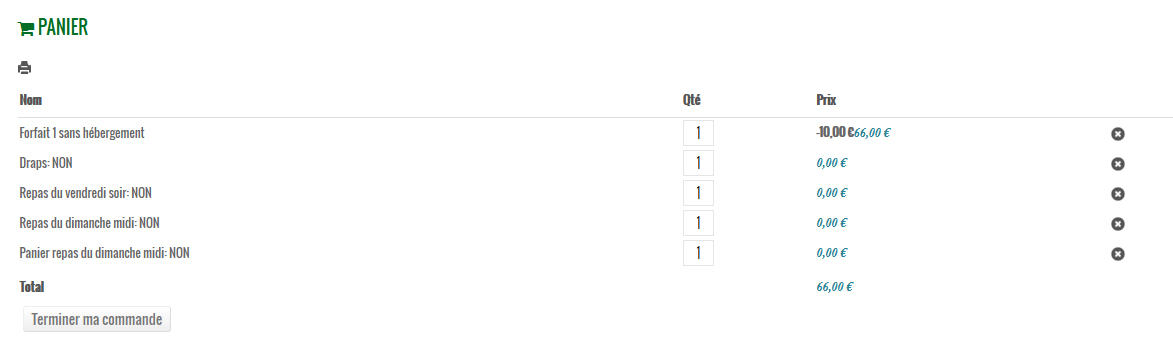

  • Posts: 185
11 years 8 months ago #183269
Bonjour Jérôme,
Super, j'ai pu modifier l'ordre dans les caractéristiques, merci beaucoup.
Autre question : Étant donné que j'ai créé une variante avec un prix à 0,0001 € avec comme nom : "NON" (afin d'éviter de mettre un prix à 0 et qu'il apparaisse en gratuit (car il ne l'ai pas)). J'aurais voulu savoir si il était possible de ne pas afficher dans le panier et dans le récapitulatif de ma commande (lorsque je fais terminer ma commande) tout les produits qui ont un prix à 0. Etant donné que le prix est (virtuellement à 0) il n'est donc pas utile pour le client de modifier la quantité car de toute façon le prix sera toujours de 0.
Merci par avance et bon dimanche.
Bien cordialement
Franck
Last edit: 11 years 8 months ago by sandrine huard.
  • Posts: 86058
11 years 8 months ago #183307
Réactivez l'option "grouper les options avec les produits" dans la configuration d'HikaShop.
