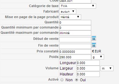

Contre toute logique on peut mettre dans le panier un article ( www.ciels.fr/e-shop/produit/66-bain-de-s.../category_pathway-22 ) dont le stock est à 0 (voir copie d'écran).

Est-ce que votre produit aurai des caractéristiques ayant une quantité positive ?
Ayant accédé à votre page produit, pourriez vous vérifier que la quantité du produit portant l'ID numéro 66 a bien une quantité nulle ?

Non effectivement le produit id=66 était en quantité illimitée. Je l'ai mis à O et j'ai bien maintenant l'affichage "pas de stock".
Je ne vois pas d'où vient ma confusion... D'ailleurs la copie d'écran montrait bien un stock à 0...
Mais tout fonctionne comme attendu, c'est l'essentiel.
