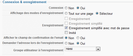

dans la configuration de la rubrique "Connexion & enregistrement", je ne parviens pas à faire afficher SOIT le formulaire d'enregistrement, SOIT le formulaire de connexion comme sur le site de demo.
Je sélectionne ces réglages :
Je me retrouve avec les 2 boutons radio mais que je sélectionne l'une ou l'autre des options, j'ai toujours les DEUX formulaires apparents.
A quoi ceci pourrait être dû ?
Merci

11 years 7 months ago #185182
C'est surement un problème de personnalisation du fichier "login" de la vue "checkout" qui a été faite avec une ancienne version d'HikaShop qui ne supportait pas le sélecteur.
Un lien vers la page en question nous aiderait à y voir plus clair.

11 years 7 months ago #185190
J'ai vérifié votre site et en effet, cela ne vient pas de la personnalisation de la vue mais de la personnalisation du CSS.
Il manque ce bout de CSS sure votre site alors qu'il est par défaut dans HikaShop :
.hikashop_hidden_checkout{ display:none; }
