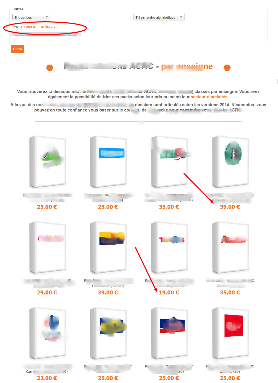

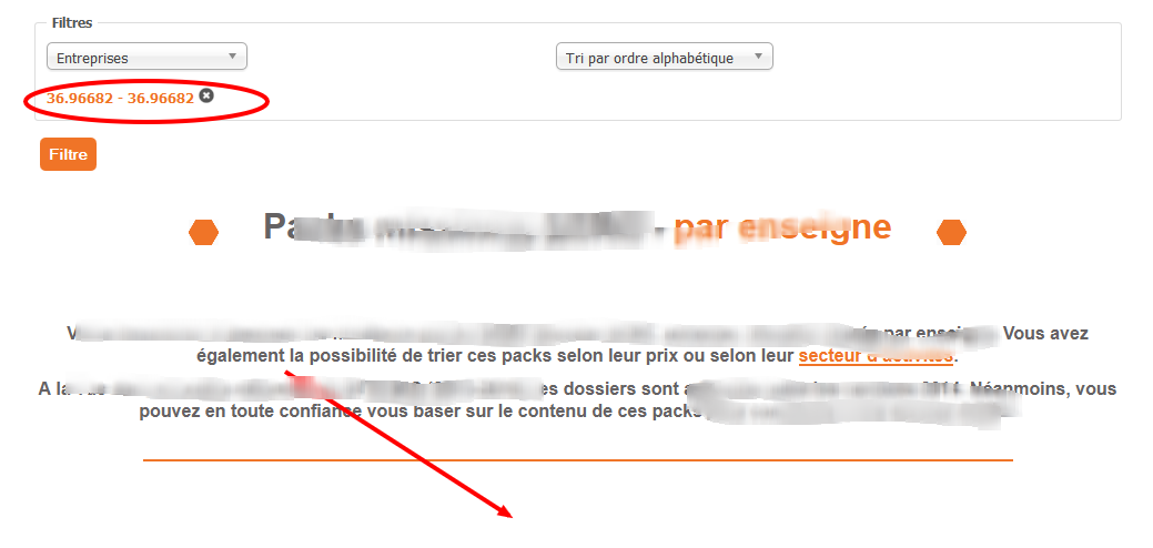

Je viens de passer ma boutique en TVA, les prix ont tous été mis à jour. Malheureusement, le filtre affiche une échelle en hors taxe. cela pose plusieurs problèmes :
  • Mes clients étant des particuliers (comme 90% des acheteurs sur le net), le prix HT ne leur parle pas,
  • Du coup, l'échelle de prix dans le filtre ne correspond pas aux tarifs affichés sous mes produits (TTC),
  • Il y a 5 chiffres après la virgule dans le filtre,
  • Et le filtre ne fonctionne pas comme attendu : si je fais une recherche aux extremum (maxi ou mini) le filtre ne renvoie rien (a priori, il cherche la valeur (HT) dans les prix TTC...).
Vous pouvez tester dans l'url fournie...
Il me semble qu'il s'agit d'un dysfonctionnement... Que puis-je faire?
D'avance, merci!
Baptiste

Sur votre boutique en ligne, la notion de taxe apparaît seulement via le passage en casse avec la ligne "TVA", Pourriez vous nous fournir plus d'information sur le problème que vous rencontrez via quelques captures d'écran par exemple, de sorte à ce que l'on puisse comprendre votre problème ?

Bonjour Mohamed et merci pour votre réponse.
Vous avez raison, 2 captures d'écran seront beaucoup plus claires.
Merci

Ces problèmes sont normaux car nous avons ajouté le support des nombres décimaux dnas la dernière version d'HikaShop sans prendre en compte les arrondis, ni la TVA sur les prix (assez compliqué car il faut calculer la TVA dynamiquement en MySQL).
J'ai néanmoins pris le temps d'implémenter cela pour que ça fonctionne correctement.
Téléchargez à nouveau le fichier d'installation d'HikaShop 2.3.5 via le menu My account>My subscriptions sur notre site et installez le sur le votre et cela devrait corriger tout cela.
