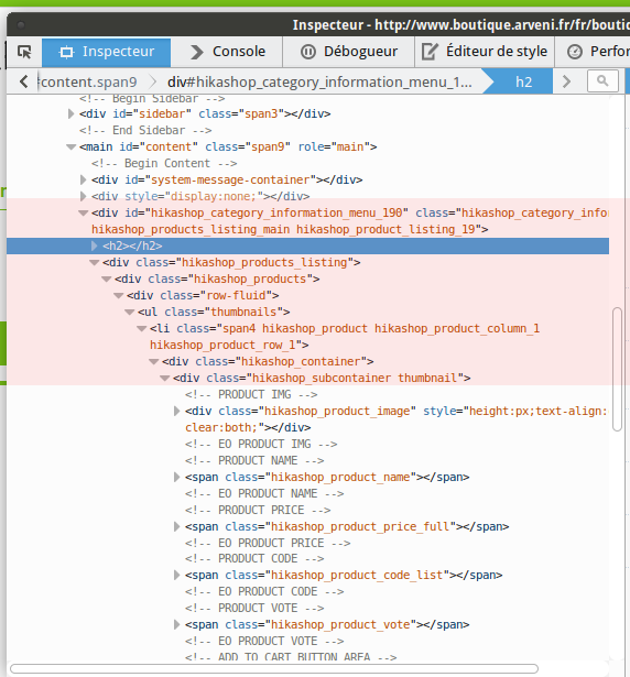

Je souhaiterais avoir un affichage des produits par catégorie comme sur le site demo Hikashop mais en colonne mais je ne trouve pas la vue que je dois surcharger?? un indice.
Seconde question : comment faire pour avoir l'effet hover sur les produits comme sur la page demo? est ce une option?

Le système de hover est fournis par le template ; mais vous pouvez le reproduire en utilisant de l'override et du CSS.
Pour le groupage par catégorie, il s'agit d'une option dans les menus/modules de listing de produit (Sub elements filter : group by category)
Sachant que vous avez accès au backend du site de démonstration, vous pouvez facilement regarder la configuration de nos différents menus et modules.

Oui, ca j'ai fait ca mais je ne trouve pas le bon fichier ".php" pour faire un override et passer en colonne.
11 years 7 months ago #186602
Par défaut la vue à modifier est "product / listing_img_title".
Voici de la documentation pour la personalisation de layout:

listing_img_tille.php commence par
<!-- PRODUCT IMG -->
or ce qui m'interesse est ce qui précéde pour pouvoir modifier les class (en rouge sur l'image). j'ai cherché la classe

La réponse est déjà dans la documentation...
Si ce n'est pas le type d'item ; c'est le type de layout !
