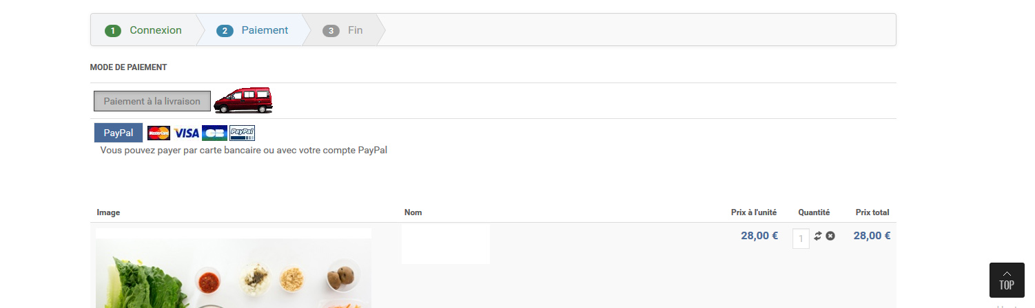

11 years 7 months ago #187649
J'ai un soucis dans le passage en caisse, la sélection du mode de paiement se fait par un bouton normal et non par un bouton radio.
D'ou cela peut-il provenir ? A priori cela ne vient pas du template car j'ai la même chose en le changeant pour protostar.
Attachment not found
Merci d'avance
Last edit: 11 years 7 months ago by djiben.
11 years 7 months ago #187656
Cela est lié à Bootstrap, si vous avez bootstrap d'activé alors les boutons radio sont remplacés par de simple boutons.
Si vous ne désirez pas cet affichage, vous pouvez désactiver l'option bootstrap dans la configuration d'HikaShop, mais cela peut altérer d'autres affichages.

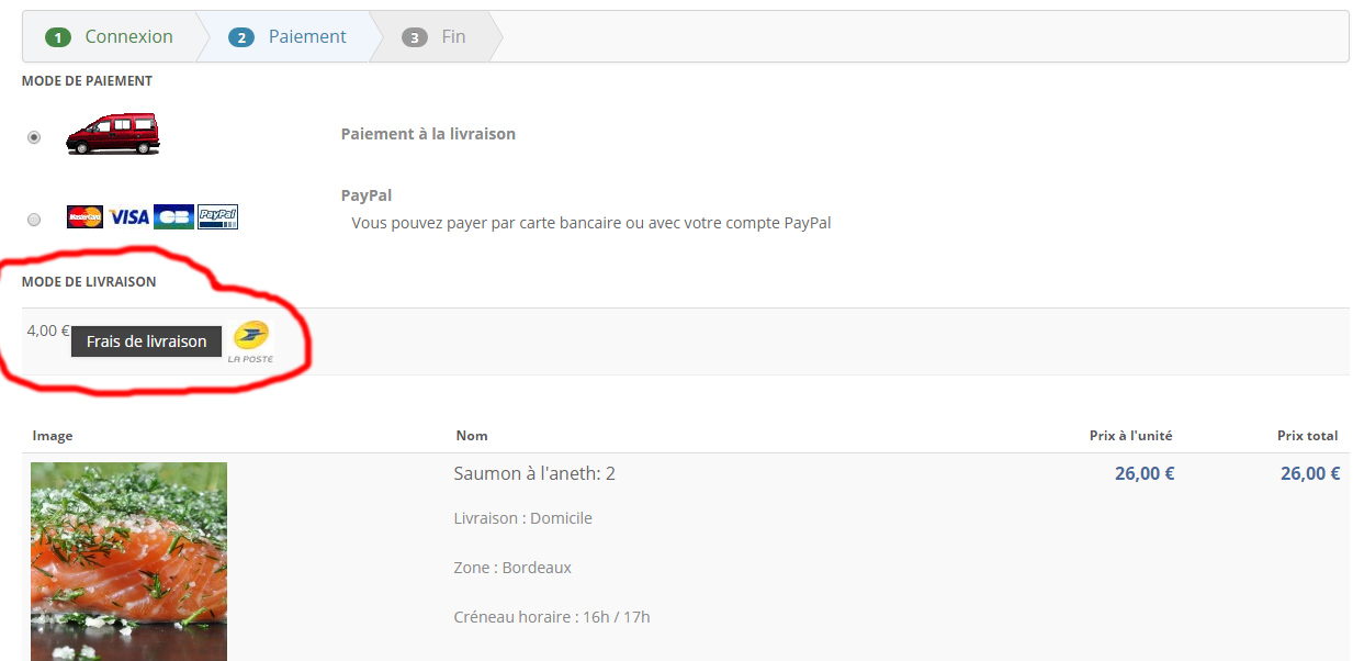

11 years 5 months ago #195086
Je n'arrive pas à faire la même chose pour les modes de livraison. J'essaye de modifier le fichier checkout / shipping sans succès.
Un petit coup de main svp ??
Merci d'avance
11 years 5 months ago #195106
Dans la vue "checkout / shipping" vous pouvez simplement remplacer tous les "!HIKASHOP_RESPONSIVE" par "HIKASHOP_RESPONSIVE".
