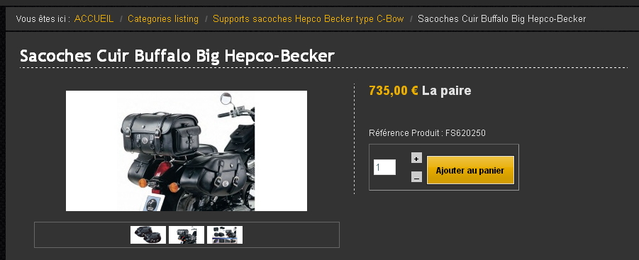

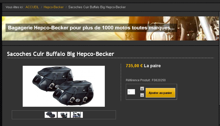

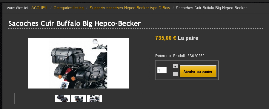

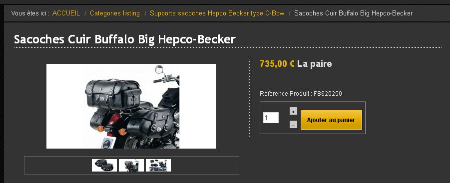

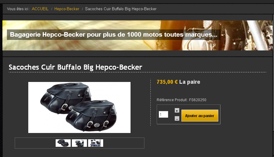

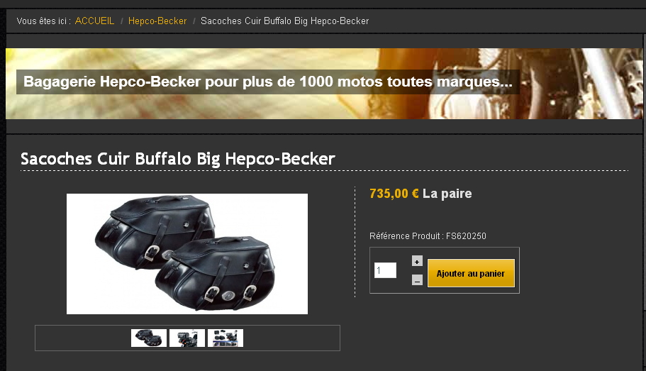

  • Posts: 130
11 years 6 months ago #189752
Si, si déolé... je confirme et j'explique...
J'ai pris un produit en exemple avec les deux fichiers joints :
si j'accedes à la page du produit via mes menus et mon arborescence de categorie donc... tout va bien, que ce soit au niveau des liens url et/ou de mon fil d'ariane.
MAIS, si j’accède à la page de mon même produit à partir de la page d'un autre (il est dans mes produits associés) alors là.. mon lien url et mon fil d'ariane ne sont plus bon...
ce sont justement ces deux url qui sont enregistré par google....
Comment je peux faire pour que en passant par le module produit associés, j'arrive à la même url qu'en passant par mes menus... ???
It's nice to be important... but more important to be nice !
