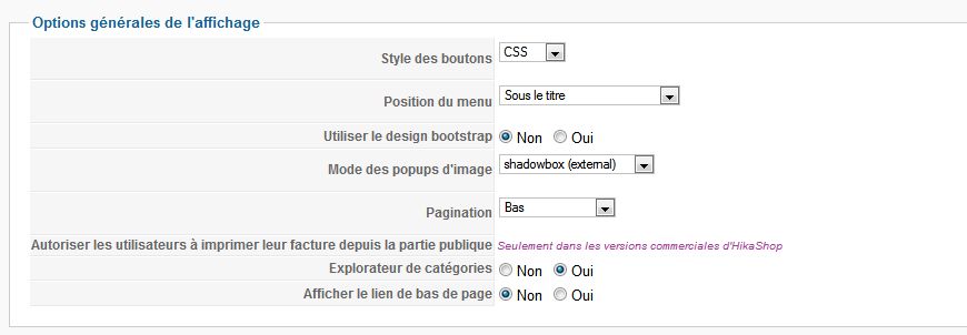

Bonjour j'ai un souci de modale ....
j'ai changer celui des images
mais sur le panier =>
TypeError: SqueezeBox is undefined
SqueezeBox.fromElement("hikashop_notice_box_trigger_link",{parse: "rel"});
Merci d'avance
11 years 5 months ago #192077
Vous pouvez changer celui des autres popup dans Configuration > Display > General display options > "Popup mode"
2 lignes au dessus de "Image popup mode". ;)
  • Posts: 180
11 years 5 months ago #192178
bizarre je dois pas avoir mis mes lunettes ...
y a pas l'option dont vous parlez
Last edit: 11 years 5 months ago by micker.
11 years 5 months ago #192197
En effet, je n'avais pas vu que vous étiez sur Joomla 2.5, cette opion n'est disponible que pour Joomla 3.x.
Votre soucis ressemble à un conflit/erreur javascript.
Merci d'installer jQueryEasy pour résoudre cela, si vous l'avez déjà installé et configuré vérifiez qu'il ne retire pas Mootools...
Sinon vous avez peut être une extension qui retire Mootools, potentiellement un plugin ou votre template, a voir.
