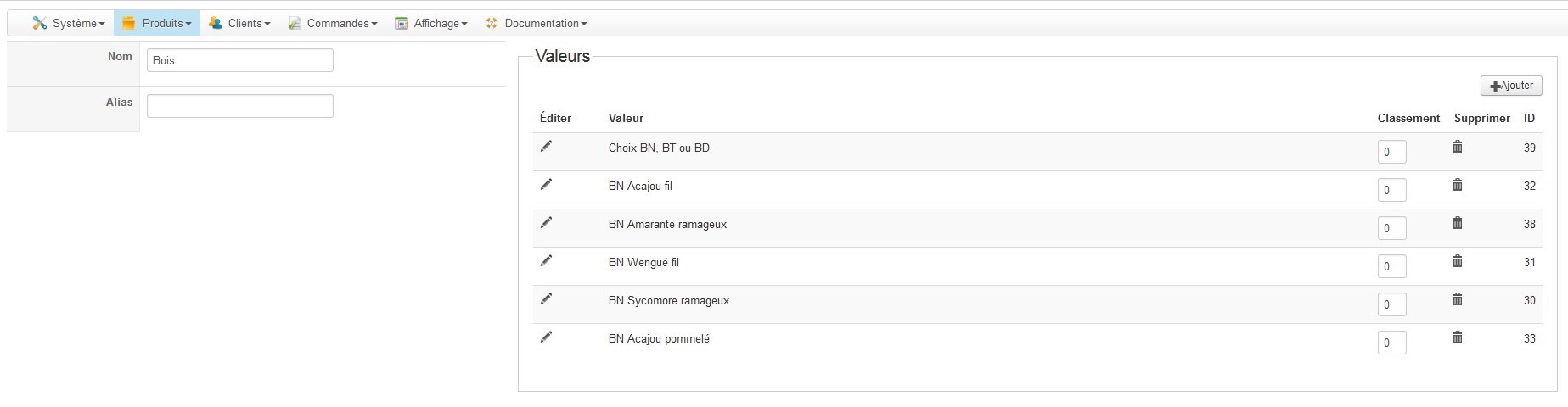

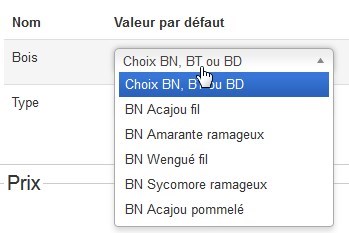

11 years 5 months ago #192185
Bonjour
J'ai du mal m'expliquer
Le contexte : une caractéristique est créée, elle compte trois valeurs
La caractéristique est affectée à un produit
Sur la page produit la caractéristique s'affiche avec un choix de trois valeurs
Le soucis : j'ajoute maintenant une quatrième valeur à cette caractéristique, celle-ci ne s'ajoute pas à la liste des valeurs de cette caractéristique sur la page produit
En pj
image 1 : La caractéristique avec ses valeurs
Image 2 : La caractéristique affectée au produit (toutes les valeurs y sont)
Image 3 : La caractéristique sur la page produit (seules figurent les valeurs créées avant le premier enregistrement, celles ajoutées par la suite ne s'affichent pas)
Peut-être cela sera plus clair pour vous ainsi
Merci
