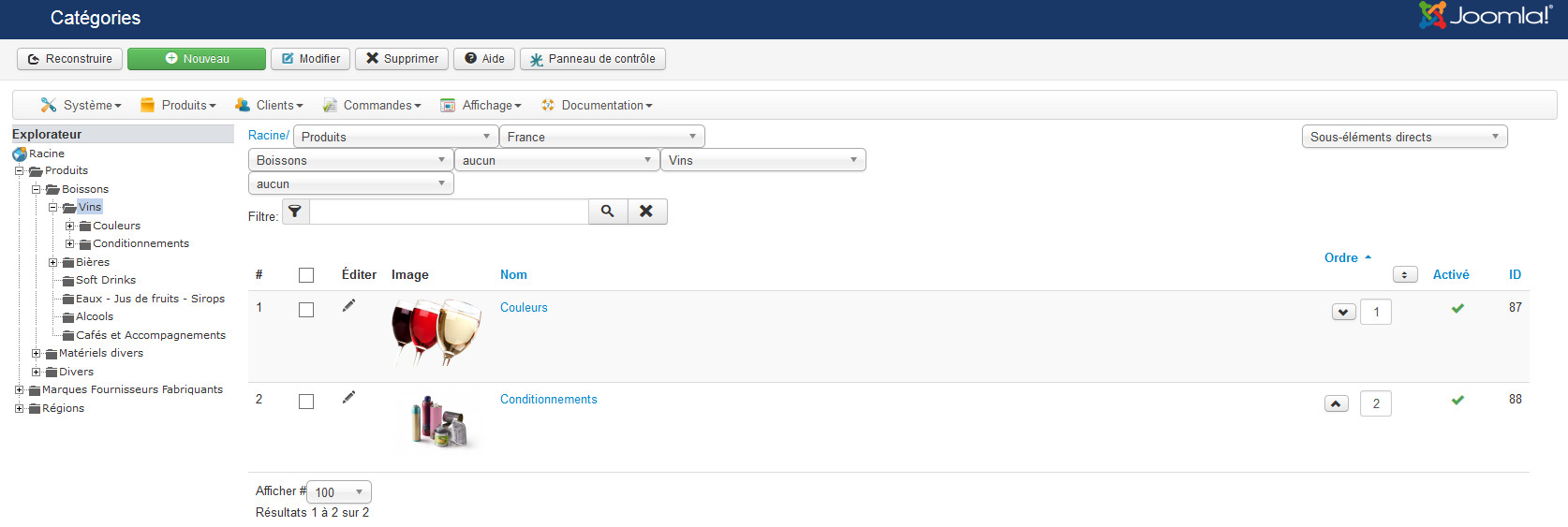

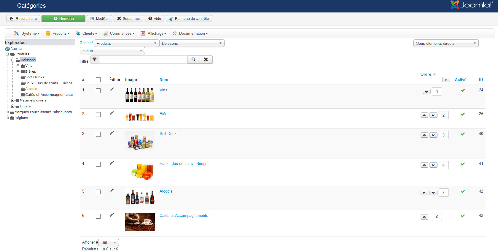

J'ai créé une architecture de catégosires pour trier et rechercher mes articles (il s'agit ici d'articles dans le domaine de la vente de boisssons). Vous trouverez en pièce jointe 2 fichiers, le premier tout à fait correct, le deuxième montrant l'anomalie.
Premier fichier : Categorie_boissons.jpg
Tout est OK sur cette représentation :
- A gauche (au niveau de l'explorateur) : l'affichage de la hiérarchie des sous-catégories apparaissent bien (il y en a 6) : OK !
- Partie principale : on retrouve les 6 sous-catégories : OK !
- En haut (listes déroulantes avec propositions des sous-catégories) : il y a "Racine", puis "Produits", puis "Boissons", puis "aucun" : OK !

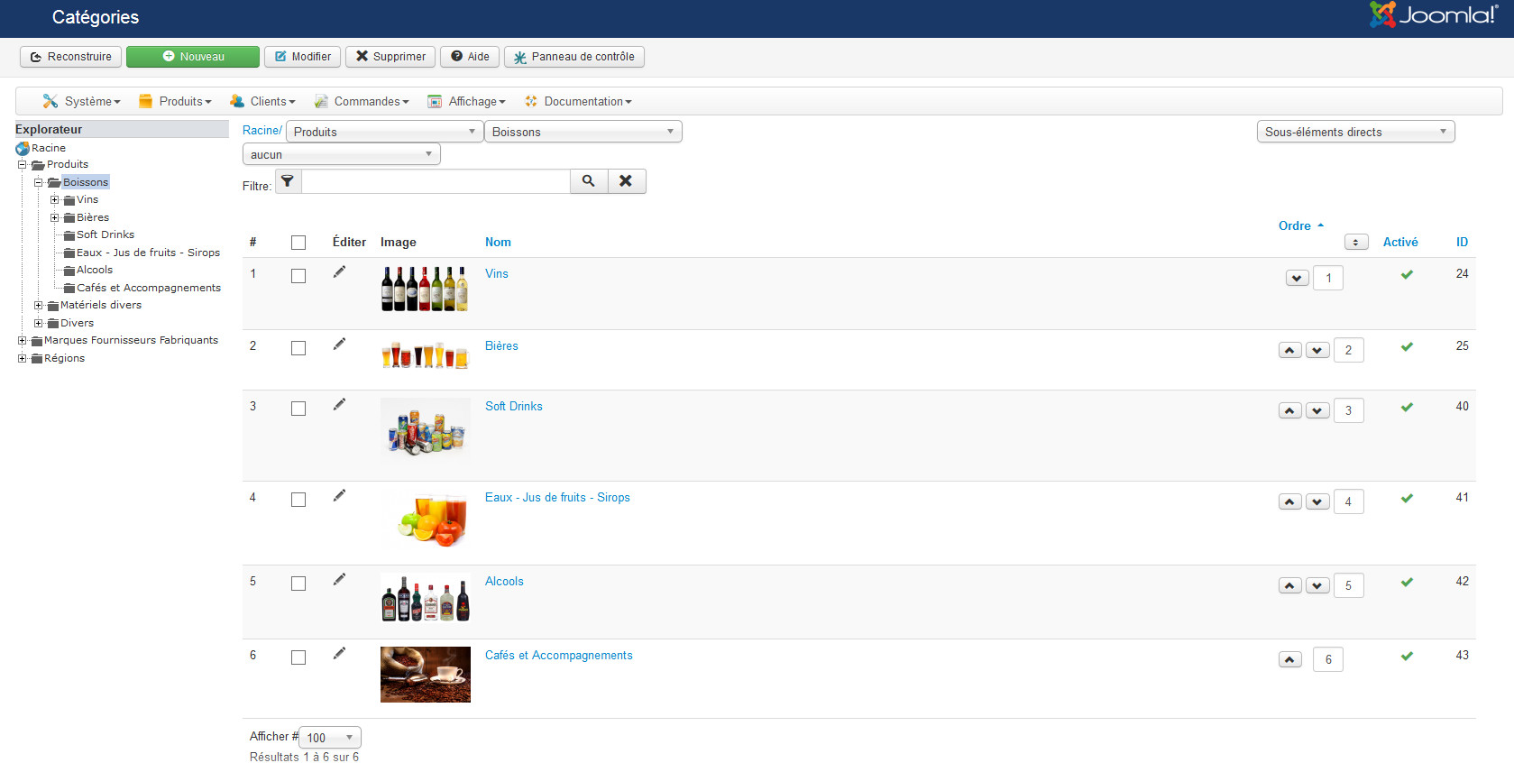

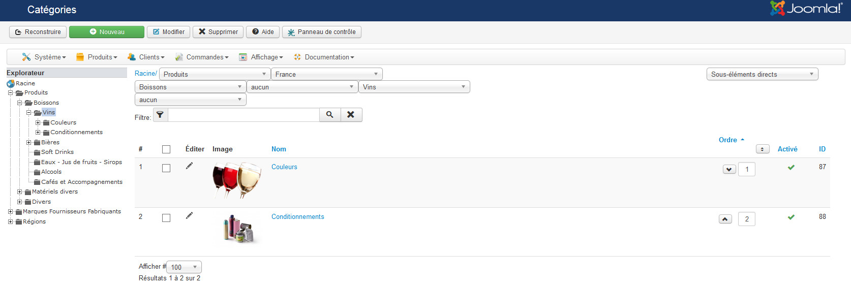

Je clique ensuite sur la catégorie "Vins"
Deuxième fichier : Categorie_Vins.jpg
Là... je ne comprends plus... :(
- A gauche (au niveau de l'explorateur) : l'affichage de la hiérarchie des sous-catégories apparaissent bien (il y en a 2) : OK !
- Partie principale : on retrouve les 2 sous-catégories : OK !
- En haut (listes déroulantes avec propositions des sous-catégories) : il y a "Racine", puis "Produits", puis "France" ?????, puis "Boissons", puis "aucun" ??????, puis "Vins", puis "aucun".
Que vient faire ici la liste déroulante "France" (la liste contient une ancienne architecture de catégories contenant des régions et qui en plus n'est plus valable actuellement car j'ai ajouté le pays "espagne" et ce pays n'apparaît pas dans la liste)...
Pourquoi la lste "aucun" juste après "Boisson" ? cette liste contient "Alsace", "Beaujolais", "Bordeaux", ..." donc des sous-catégories de "Racine/Régions/Europe/France"... Rien à voir avec le chois de la catégorie "Vins" sélectionnée

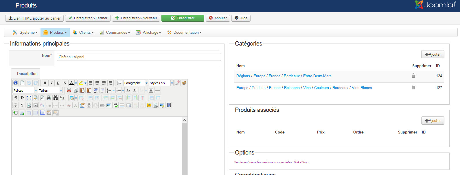

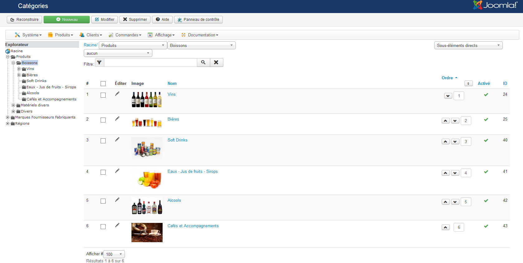

Troisième fichier : Produit.jpg
Lorsque j'associe des catégories à un produit, l'affichage des catégories n'est pas correct bien que le choix de la catégories soit lui-même correct a moment de la saisie.
Exemple concernant l'ajout de la catégorie "Vins_Blancs" : pourquoi afficher "Europe/Produit/France/Boissons/Vins/Couleurs/Bordeaux/Vins Blancs ? C'est totalement illogique et désorganisé.
Théoriquement il faudrait avoir tout simplement "Produit/Boissons/Vins/Couleurs/Vins Blancs" !!!! Pourquoi insérer "Europe", "France", "Bordeaux" ?
