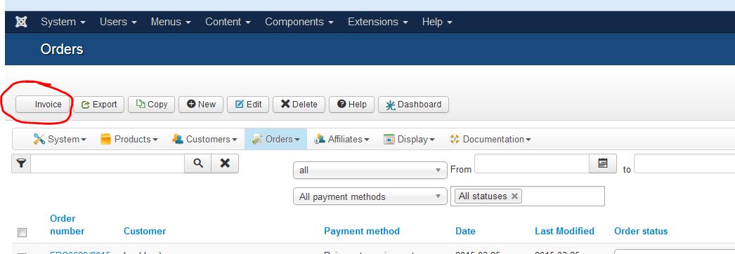

En backend, dans la liste des commandes, du fait que j'ai installé le plugin qui permet d'avoir les factures en pdf, le premier bouton du menu supérieur propose d'imprimer les factures des commandes sélectionnées dans le listing.
Outre le fait que l'icône ne s'affiche plus à l'intérieur du bouton, quand on sélectionne une ou plusieurs commandes (confirmées) et que l'on clique sur ce bouton, il rafraîchit la page sans rien faire d'autre (pas de popup). Aucune erreur à signaler dans firebgug (js ou autre). Pas d'erreurs dans les logs apache. Niveau d'erreur de Joomla au max.
Par contre, quand on ouvre une commande donnée et qu'on veut imprimer sa facture... tout est ok.
Si on ne coche pas de lignes le js fonctionne et affiche un message d'alerte. Par contre, on dirait que Joomla.submitbutton('triggerplug-generateinvoice") ne déclenche rien....
J'ai rechargé le plugin, désactivé mes modifications en override mais rien n'y fait. Auriez-vous une piste ?

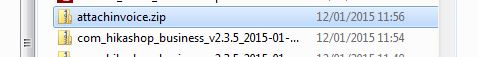

Merci pour votre réponse rapide, J'avais tout mis à jour début 2015 (cf. attachment). J'ai un autre site en J3.3.3 avec Hika 2.3.4 qui fonctionne très bien (il n'y a pas l'icône dans le bouton non plus mais il déclenche la création d'un fichier pdf contenant toutes les factures sélectionnées sans problème).
