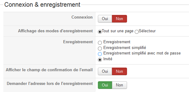

Bonsoir / bonjour,
A mon avis il ne faut pas agir sur le flux du passage en caisse mais plus bas sur la meme page (Hikashop->systeme->configuration générale->passage en caisse), dans la partie "Connexion & enregistrement" (cf image jointe), car à mon avis, il faut considerer le client comme un invité.

C'est cela.
Il faut utiliser le système de "guest checkout" (invité) proposé par HikaShop Business et désactiver le "login".
Et même si vous utilisez le "guest checkout", il faut tout de même laisser l'étape "connexion" dans votre flux de passage en caisse afin que l'utilisateur puisse entrer ses informations ; cette étape est utilisée aussi bien pour la connexion que pour la création de compte (invité ou compte Joomla)
www.hikashop.com/support/support/documen....html#checkout_login

Merci beaucoup, cela fonctionne très bien maintenant à l'aide de vos indications !
Merci beaucoup ;-)
