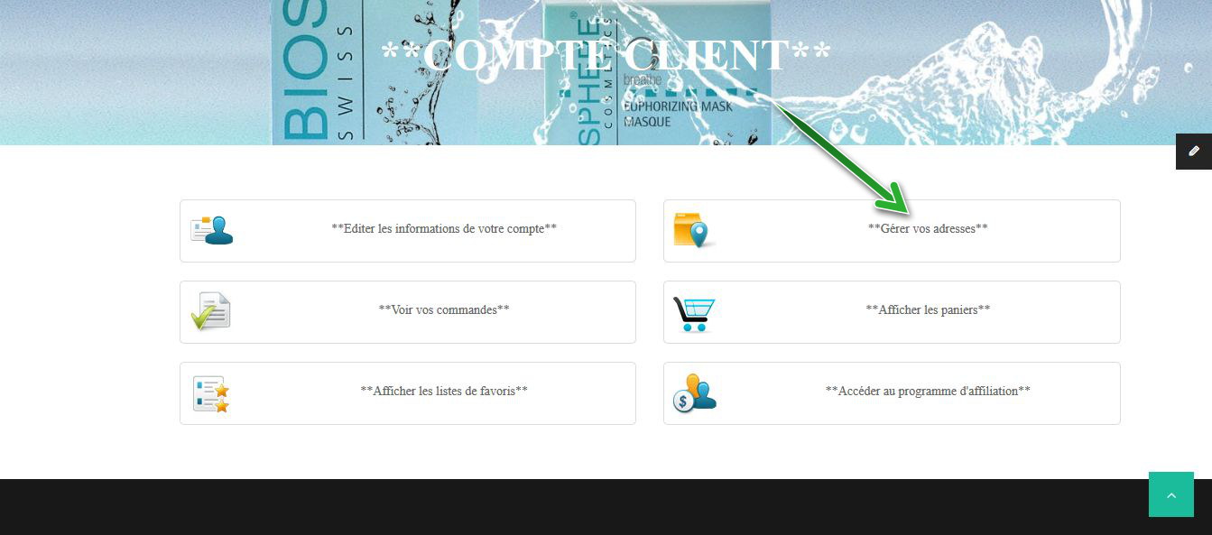

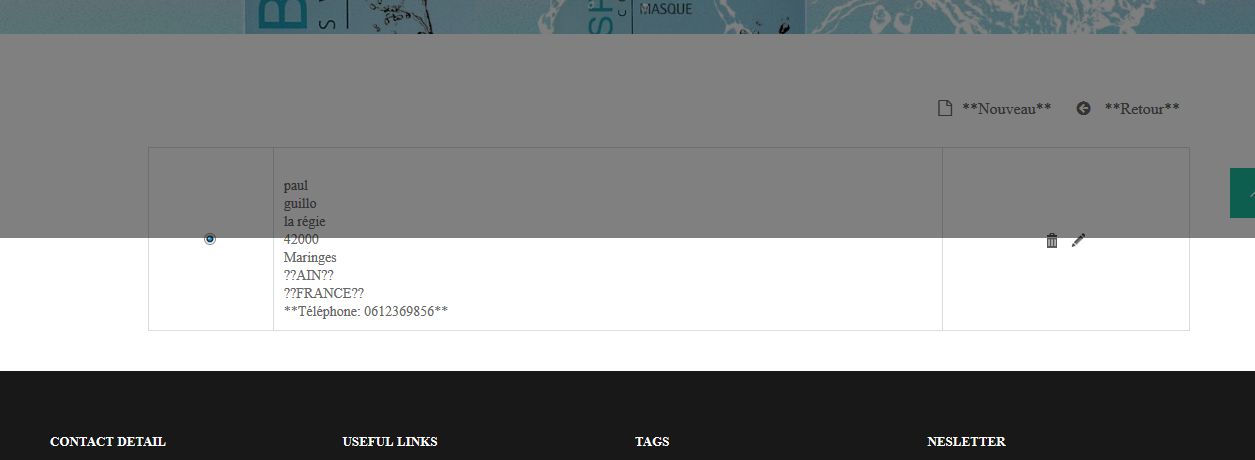

Je n'arrive pas à modifier l'adresse postale lorsque je suis connecté en tant que client : lorsque je clique sur gérer vos adresses il m'ouvre bien la page de l'adresse postale mais je n'arrive pas à la modifier la page web qui est comme figée

Le soucis est lié au système de popup.
HikaShop permet d'utiliser les deux systèmes de popup fournis par Joomla : mootools (Squeezebox) et bootstrap.
En fonction de votre template, il est possible que l'un ou l'autre mode ne soit pas supporté.
Il faut à se moment là, changer de mode de popup dans votre configuration HikaShop.
Cordialement,
The following user(s) said Thank You: PMF
  • Posts: 7
11 years 4 months ago #198940
Merci pour votyre réponse rapide, j'ai effectivement passé en mode mootools et ça fonctionne !

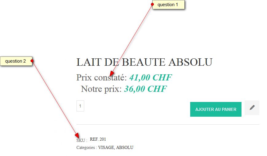

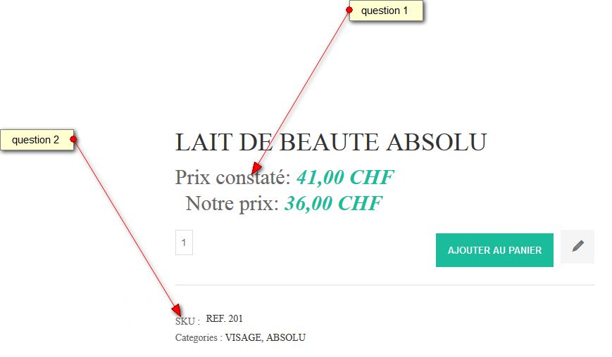

QUESTION 1 et question 2 (copie d'écran)
dans un produit - changer le libellé “Prix constaté” en “Prix tarif” (barré, si possible) et “notre prix” en “Prix promo” juste dessous, changer le mot “Catégories” en “Gamme” et aussi changer le terme SKU : par le mot référence ou un autre ? voir copie d'écran

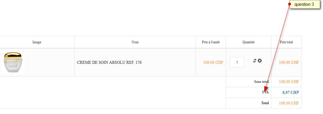

Question 3 (copie d'écran)
Mon client souhaiterai ne pas faire figurer la ligne TVA mais simplement une ligne avec le prix net (tva comprise) cela est-il possible

11 years 4 months ago #198993
1.2. Il vous suffira simplement de modifier le fichier de langue via "Hikashop->System->Configuration->Languages" : www.hikashop.com/download/languages.html#translate
3. Vous trouverez probablement la solution via ce sujet : www.hikashop.com/forum/orders-management...able-vat.html#138224

11 years 4 months ago #199326
Plus précis à quel sujet ?
Pour les traductions, la FAQ contient sûrement votre réponse: www.hikashop.com/support/faq.html#tran
Via le menu Configuration, tab "Langues" il faut éditer la langue souhaitée, rechercher le texte à remplacer puis le modifier.
Pour cacher les règles de taxe, une simple règle css semble suffisante, cette dernière est à ajouter dans le fichier de style frontend via le menu Configuration > Affichage.

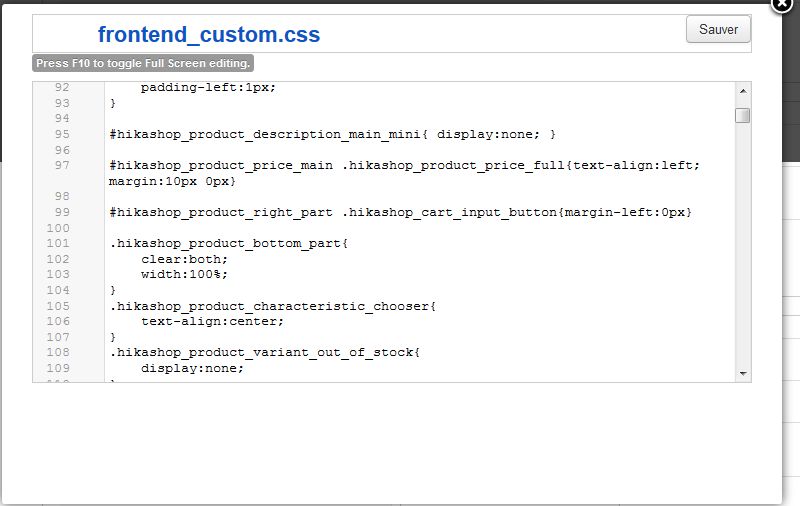

Ok merci j'ai trouvé sur le forum ce bout de code* a ajouter pour cacher la tva celui-ci est correcte d'aprés vous et si oui ou faut'il l'ajouter dans le css (copie d'écran css)
Par contre pour le changement de nom dans le fichier langue je ne trouve pas le mot SKU (copie d'écran question1_et_2) que je souhaiterai transformer en Référence
Bien cordialement
*#hikashop_checkout_cart_tax_title, .hikashop_cart_tax_value {
display: none;
  • Posts: 86058
  • Thank you received: 14184
11 years 4 months ago #199525
Ce code me semble correct oui. Et oui, c'est dans cette popup que vous voulez l'ajouter.
HikaShop n'a pas ce mot SKU. Donc soit vous l'avez ajouté vous-même, soit cela vient de votre template joomla et il faudra leur demander comment le changer.
