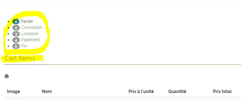

-- Joomla version -- : 3.3.3
-- PHP version -- : 5.3.23
Bonjour je cherche à modifier ou bien si quelqu'un à un modele de Workflow de la page Checkout modifié car je n'en ai pas et j'avouerai que nos connaissant pas grand chose au CSS et HTML cela m'aiderai.
Dans quel fichier je dois-je modifier ou ajouter du code CSS ?
Il y a t'il des adaptation a faire car les étapes sont dans une balises <li> (je ne sais pas si cela est judicieux d'utiliser ces dernières)
Par ailleurs Ou se trouve la modification de la traduction de "CART ITEMS" ? Ceci est absent du fichier de langue fr-FR.
Merci de votre soutient

11 years 3 months ago #200021
1. Le CSS ce trouve dans le fichier frontend qui est éditable dans la section CSS de l'onglet Affichage de la configuration HikaShop.
2. Il est judicieux de garder une liste ul/li mais si vous voulez changer cela, il faudra alors éditer le fichier "step" de la vue "checkout" via le menu Display>Views.
3. HikaShop n'a pas ce texte. Donc cela doit venir d'autre chose. Probablement de votre template Joomla qui rajouter ce titre qui n'est pas présent par défaut. Il faudra probablement contacter votre fournisseur de template à ce sujet.
