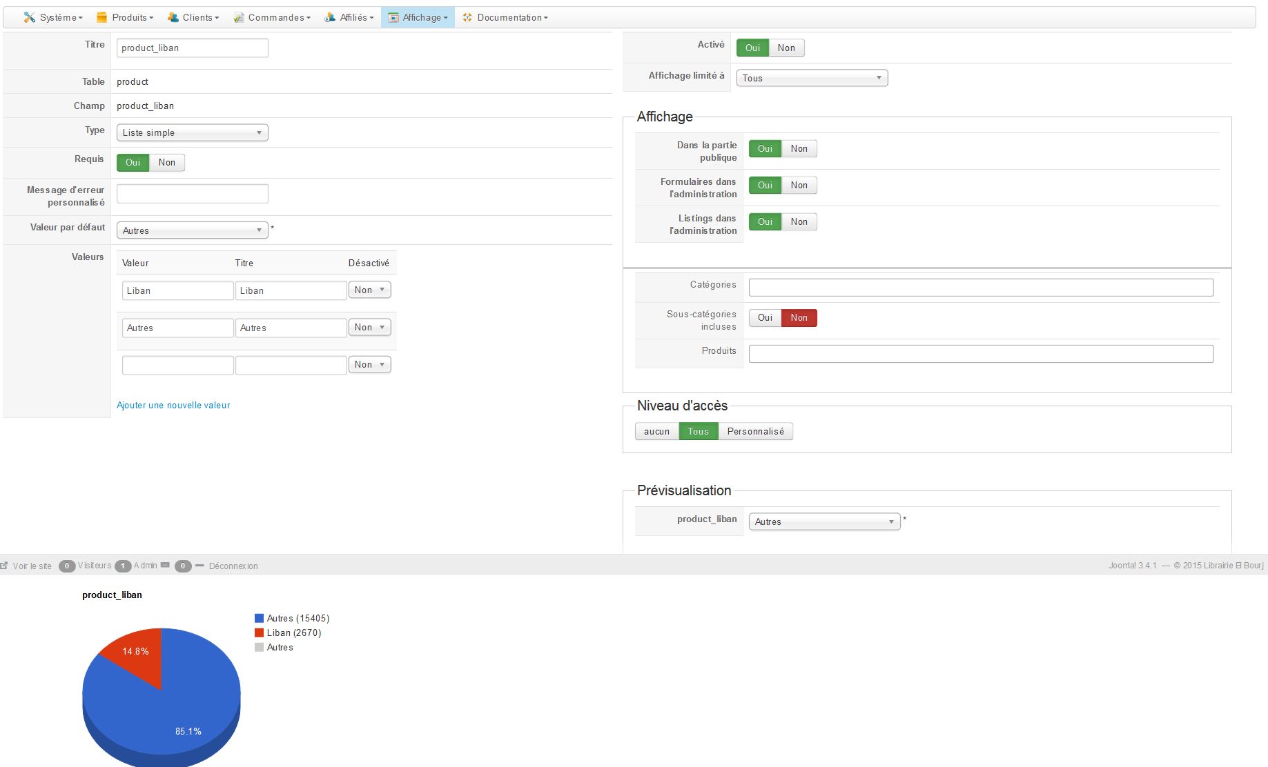

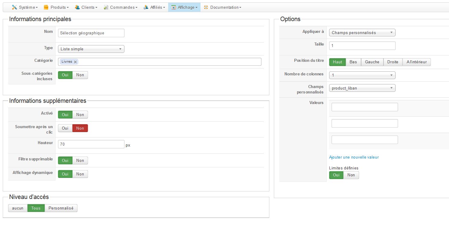

J'ai créé un champ personnalisé, une "liste simple" qui peut prendre deux valeurs : "Liban" et "Autres". Un filtre est créé sur cette liste, mais ne fonctionne qu'avec "Autres". "Liban" ne fonctionne pas.
J'ai beau retourner le problème dans tous les sens, je ne trouve pas de solution. Auriez-vous une idée ? Je joins les 2 copies d'écran des champs personnalisé et liste.

Le problème est que le filtre a le même nom que la valeur de votre champs personnalisé.
Supprimez le filtre et recréez le avec un nom différent genre "filtre liban" et cela fonctionnera correctement.

Merci, mais le filtre porte le nom "sélection geographique". Sauf s'il ne s'agit pas là du nom du filtre...

Cela signifie simplement que vous avez changé le nom du filtre depuis sa création. Mais à la base il s'apellait "liban" et c'est ce qui a été retenu par le système pour le namekey du filtre.
Je vous invite à tester la solution fournie précédemment et vous verrez que cela fonctionne...
