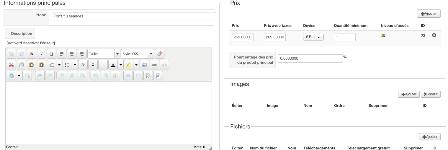

11 years 4 months ago #202169
Merci de nous poster un screenshot de la configuration d'une des variantes.
Avez vous défini un prix par variante ?
Je ne vois pas d'erreurs JavaScript sur votre page.
Sur la page "Entretien d'embauche", je vois vois aucun des blocs dont vous parlez, y compris le bloc Wysiwyg, devraient-ils s'afficher sur cette page aussi ?

11 years 4 months ago #202254
Mince j'ai oublié de le préciser, ce sont des champs produits, donc remplis côté administration.
Sur la page Entretien d'embauche, le bloc wysiwyg est le bloc vert "Entretien en face-à-face dans nos bureaux". Normalement devraient aussi apparaitre les blocs Skype et Bilan et préconisations (présents sur la page Test de personnalité par exemple).
J'ai bien un prix par variante.
