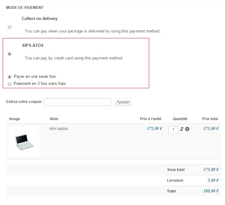

-- Joomla version -- : 3.4.1
-- Browser(s) name and version -- : CHROME 43
Je viens de m'apercevoir d'un bug avec le module de paiement SIPS ATOS. Quand on active le paiement en plusieurs fois, lors du choix de la méthode de paiement, il faut valider 2 fois le passage en caisse pour être redirigé vers la page de paiement. En regardant un peu le code, je pense que ça vient de la fonction needCC qui permet notamment de rajouter du code HTML.
Autre remarque, quand je choisis un autre moyen de paiement, la page se rafraîchit alors qu'avec SIPS, il n'y a pas de rafraichissement (si paiement en plusieurs fois activé).
Avez-vous une idée de ce qui se passe ?
Merci de votre aide
