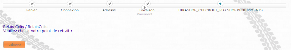

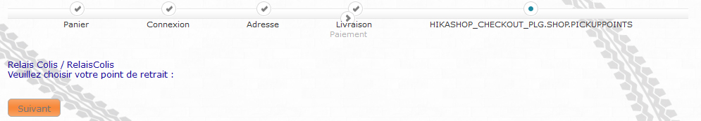

C'est vraiment un casse tête cette histoire, à force de chercher et de modifier la configuration pour essayer de trouver, le point de livraison en relais colis ne fonctionne plus, la liste de relais colis ne s'affiche plus. Je vais finir par faire une dépression...
Voila l'affichage de la liste de relais :
La liste ne s'affiche pas.
Je ne vois toujours pas ou dois je configurer le point de ramassage en magasin...
Last edit: 11 years 2 months ago by shabo.
11 years 2 months ago #204095
Votre problème provenait du fait que l'étape "Point relais" n'était pas présente dans la même étape que "Livraison" via votre flux de passage en casse ("Hikashop->Système->Configuration générale ").

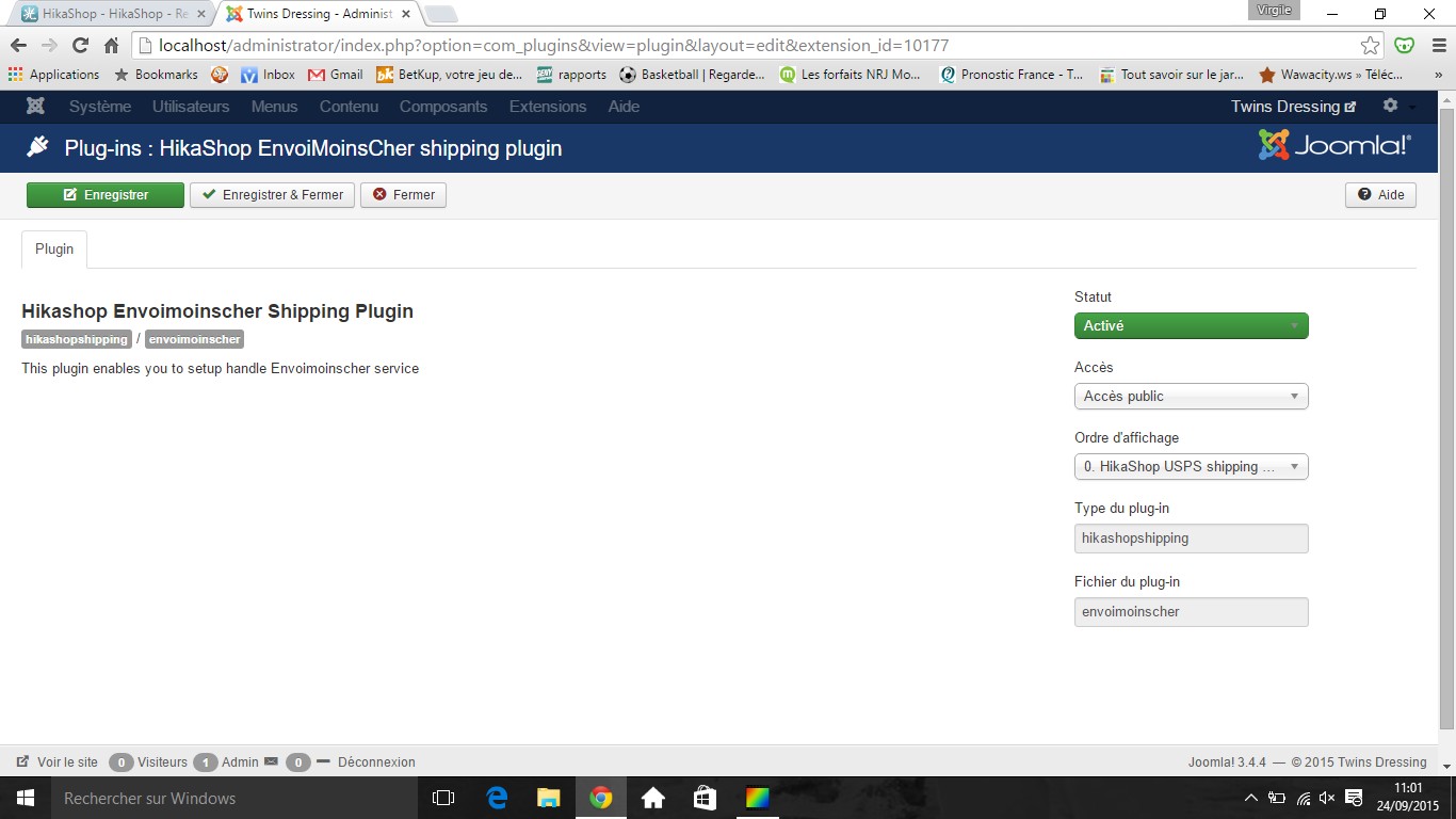

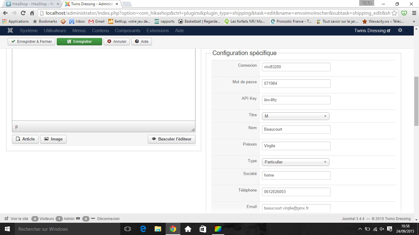

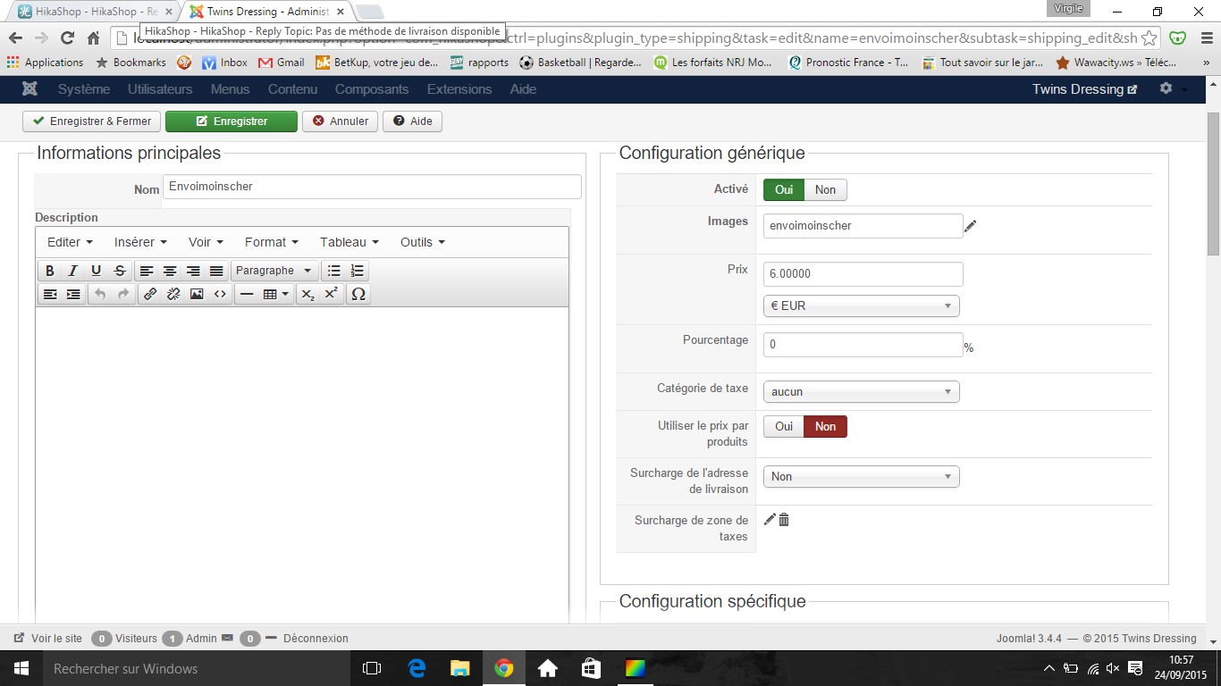

  • Posts: 3

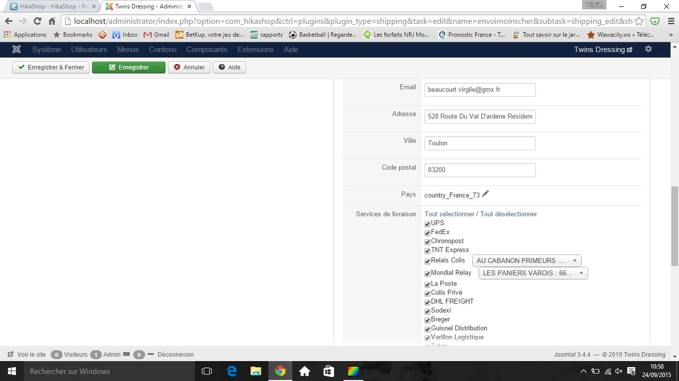

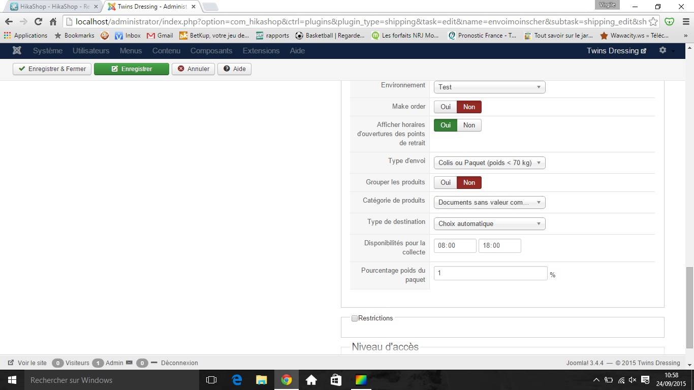

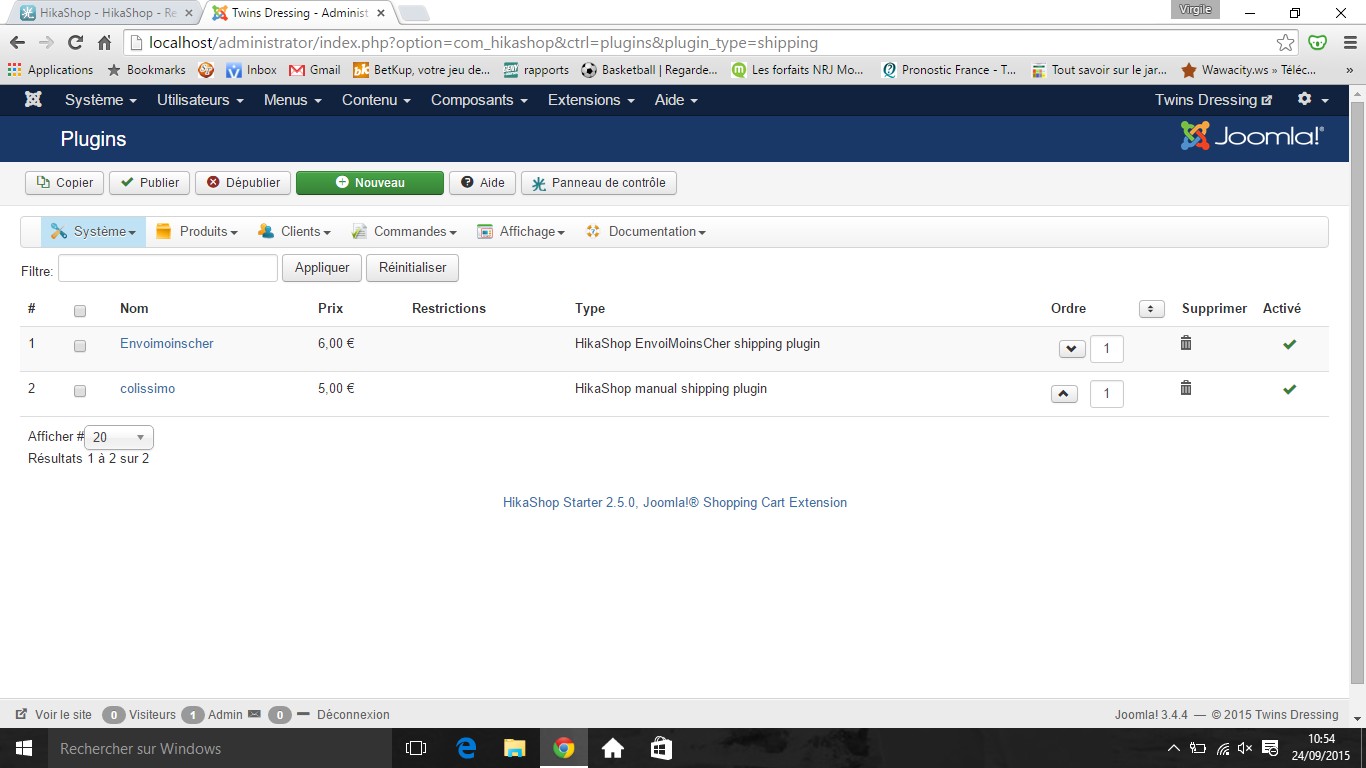

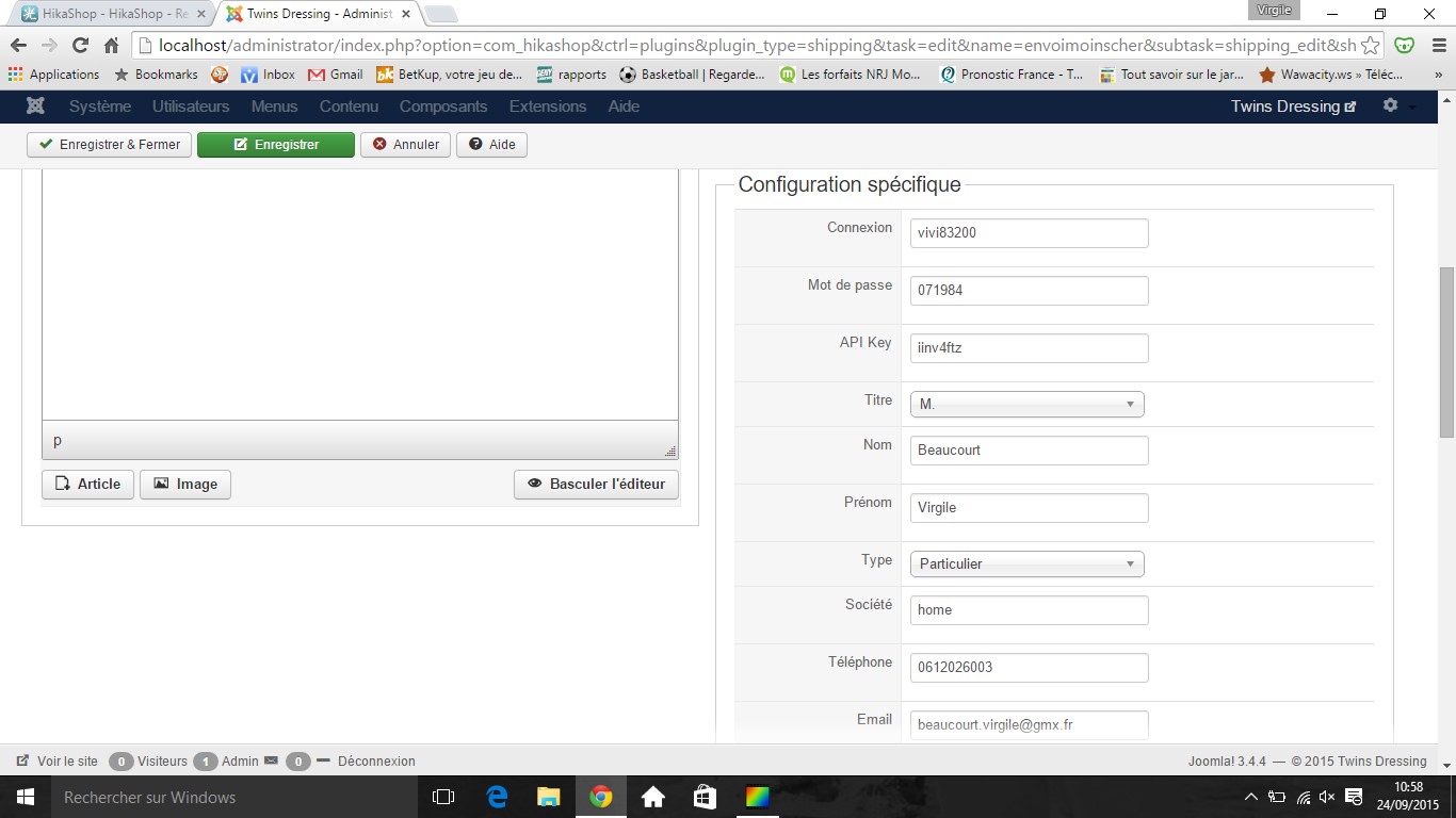

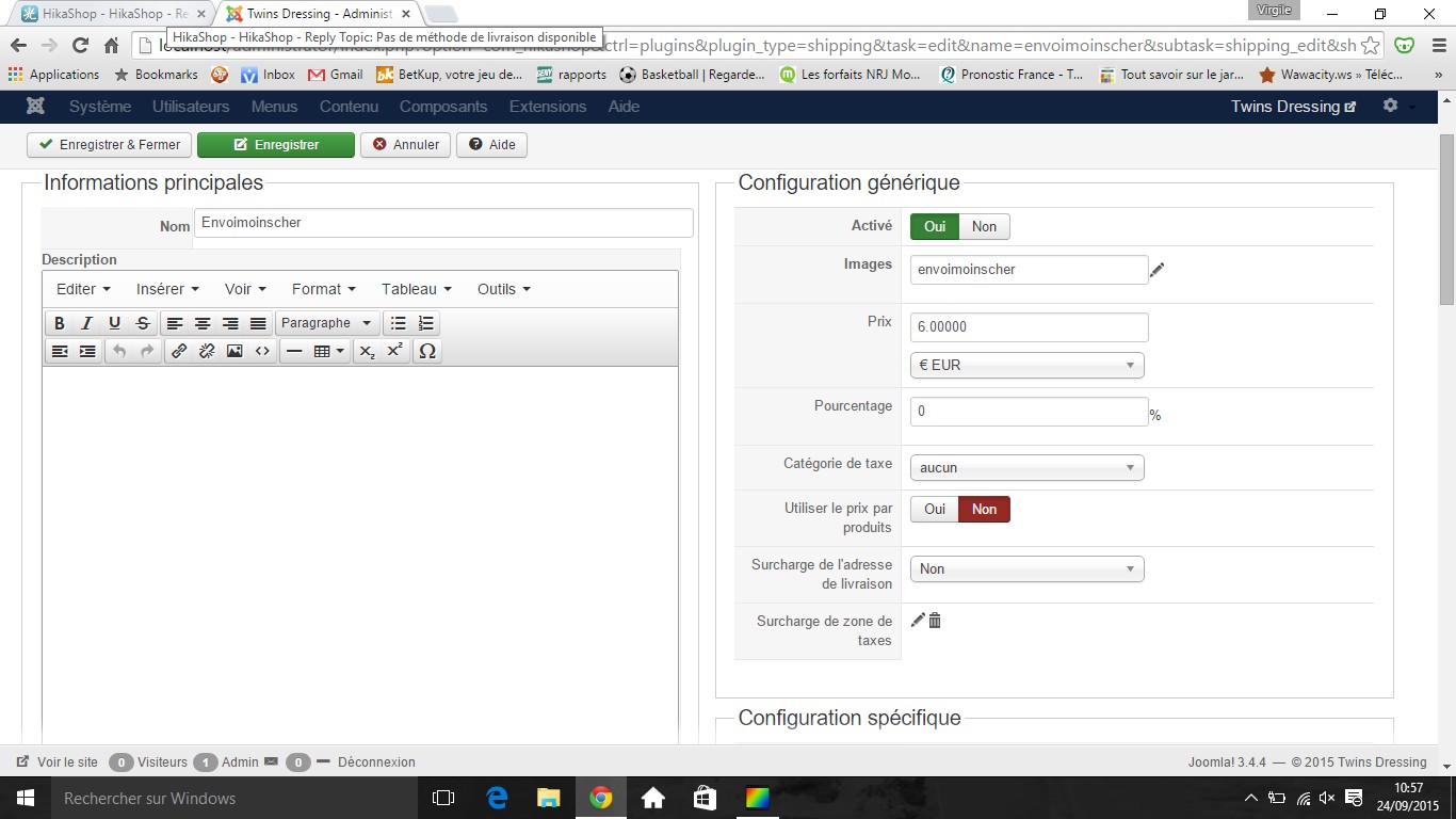

10 years 10 months ago #215123
Bonjour malgré tout ce que je viens de lire sur le forum je n'arrive pas à bien configurer le plug in sur le front office en mode test avec la clé api test envoimoinscher celui ci me marque pas de methode de livraison dispo.Je ne comprends pas pourquoi.Mon site est en local pour l'instant
10 years 10 months ago #215128
Pourriez vous me montrer quelques captures d'écran de la manière dont vous avez configuré votre méthode de livraison ?
Merci.

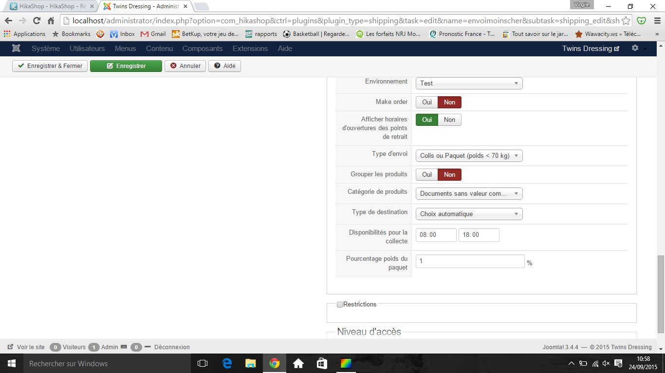

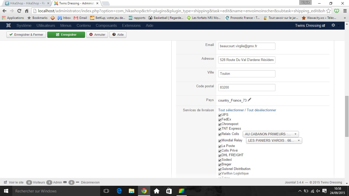

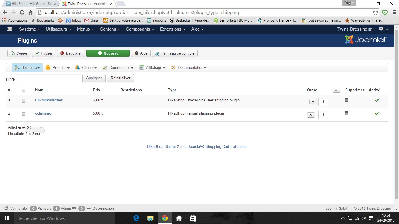

  • Posts: 3
10 years 10 months ago #215202
Bonjour comme convenu dans votre message concernant les modes de livraison envoimoinscher voici les copies d'ecrans
10 years 10 months ago #215213
La méthode de livraison semble être bien configurée, le problème pourrai provenir :
- Du poids/dimensions trop élevés ou non ajouté dans vos produits
- Du fait que vous n'avez pas ajouter d'étape Livraison/points relais via votre flux de passage en caisse ("Hikashop->System->Configuration->Checkout")
Pouvez vous vérifier chaque point de la section "Shipping methods" de la FAQ : www.hikashop.com/support/faq.html#ship
Merci.
