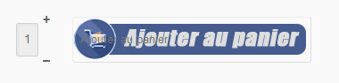

J'ai voulu modifier l'apparence du bouton "ajouter au panier" dans le CSS hikashop, et ca a marché, par contre je n'arrive pas à enlever l'ancien bouton qui est superposé au mien..
J'ai cherché cet ancien bouton avec firebug et tout ce que je trouve est du html avec la valeur "ajouter au panier".
Si je la supprime ca fonctionne avec firebug en frontend et l'ancien bouton disparrait mais je ne trouve pas ou modifier cette valeur dans les fichiers backend... ca fait quelques jours que je cherche dans les forums et dans les fichiers backend et rien n'y fait, je ne trouve pas.
Comment faire?

10 years 11 months ago #205392
La valeur était sur "normal", j'ai donc mis "CSS" pour le style des boutons et ca a enlevé le bouton que je souhaitais garder.
J'ai donc examiné l'ancien bouton avec firebug et il me renvoyait a la ligne 294 du frontend CSS, j'ai supprimé toutes les lignes concernant cet ancien bouton et ca n'a pas marché..^^
L'ancien bouton ré-apparait en rouge cette fois.
J'ai abandonné les recherches et ai tout rétabli.
Je vous ai envoyé les logs et l'URL de mon site en PV.
Merci pour votre réactivité.

  • Posts: 3
10 years 11 months ago #205468
Votre ligne de code fonctionne si je laisse le style des boutons sur "normal" par contre si je mets "CSS" ca supprime mon bouton et remet l'ancien.
Le principal est que ca fonctionne. Merci beaucoup =).
