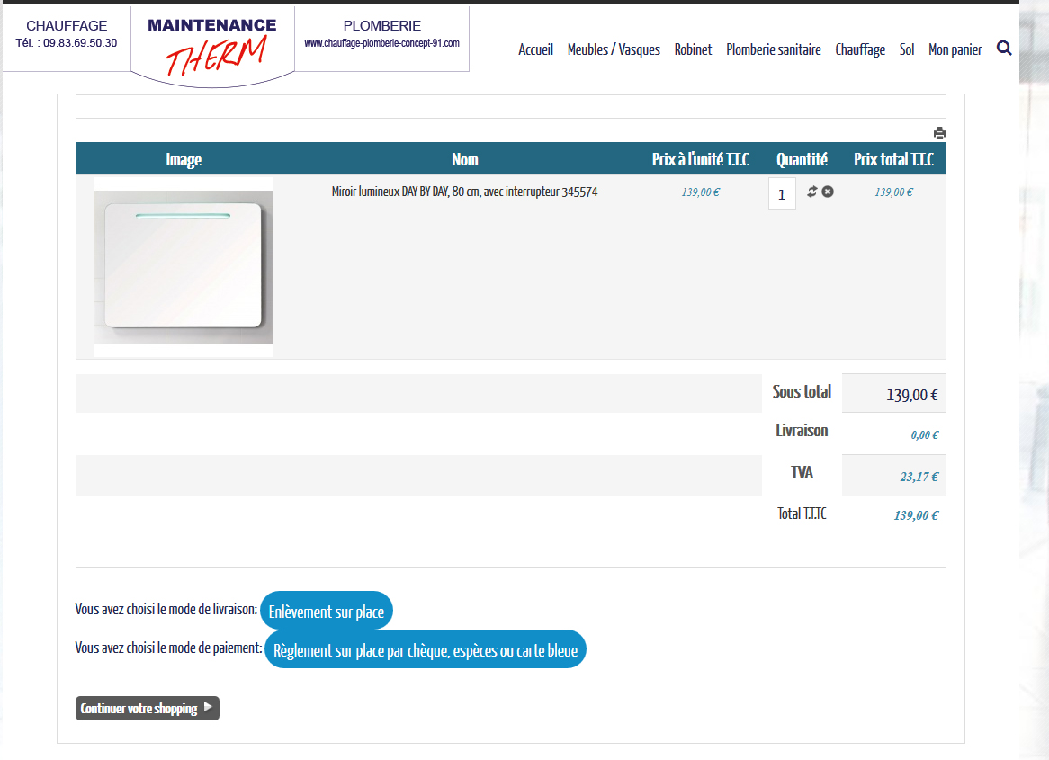

Bonjour à toute l'équipe hikashop.
J'ai 2 questions :
1 - Comment faire pour traduire dans le récapitulatif de mon panier le texte TVA par : dont TVA.
Voici une copie d'écran, j'ai bien vu en examinant le texte ceci :
<td id="hikashop_checkout_cart_tax_title" class="hikashop_cart_tax_title hikashop_cart_title">TVA</td>
Si je change le texte TVA par dont TVA cela change à l'écran, le hic c'est que je ne sais où corriger ce fichier pour que ce texte soit traduit réellement. Pourriez vous me l'indiquer (je pense qu'il s'agit d'une vue mais je ne sais pas laquelle).

  • Posts: 85723
  • Thank you received: 14053
10 years 11 months ago #207135
Ce texte vient du nom de votre taux de taxe.
Ainsi, si vous voulez le changer, allez dans le menu Système>Taxes, cliquez sur le bouton "gérer les taux de taxe" et créer un nouveau taux avec le texte que vous souhaitez.
Ensuite, retournez sur le menu, éditez vos règles de taxes et changez le taux de taxe sélectionné pour le nouveau.
