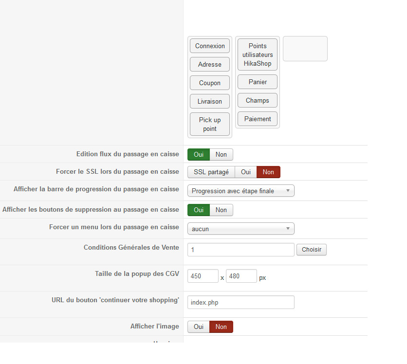

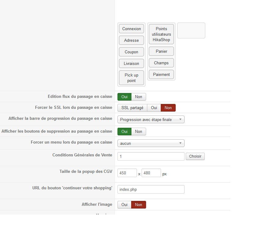

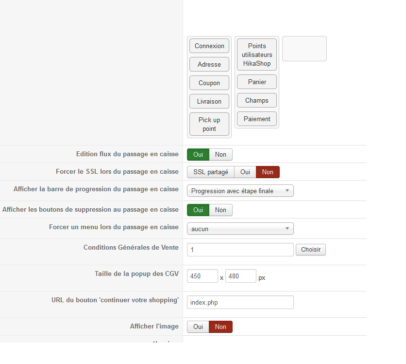

Serait-il possible d'avoir une capture de la configuration de votre flux de passage en caisse ?

PS : En PJ la copie écran du passage en caisse

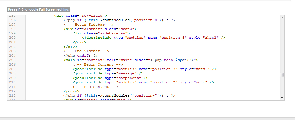

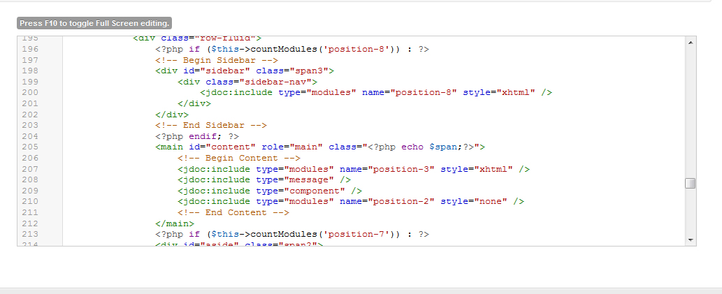

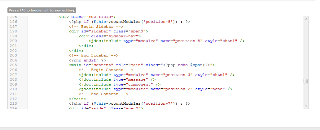

  • Posts: 108
10 years 10 months ago #208483
Merci pour votre réponse
Le template est celui d'origine "protostar" légèrement modifié poour ajouter des positions. J'ai vérifié et j'ai bien cet include (voir pj) d'ailleurs quand il y a une erreur un message s'affiche bien dans cette fenêtre.
Je ne pense pas qu'il y ait un problème à ce niveau.
Merci
