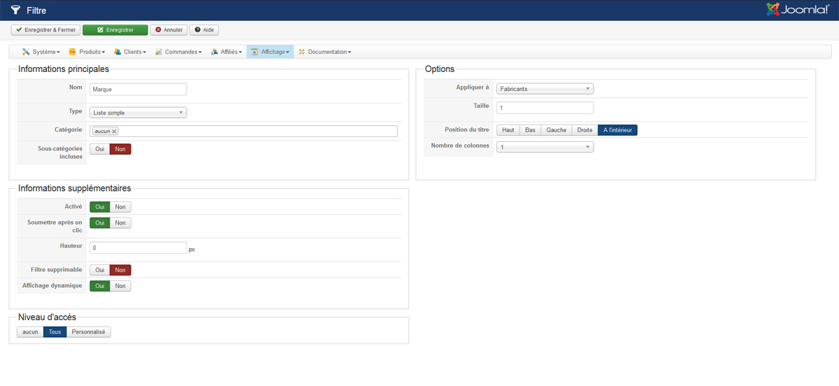

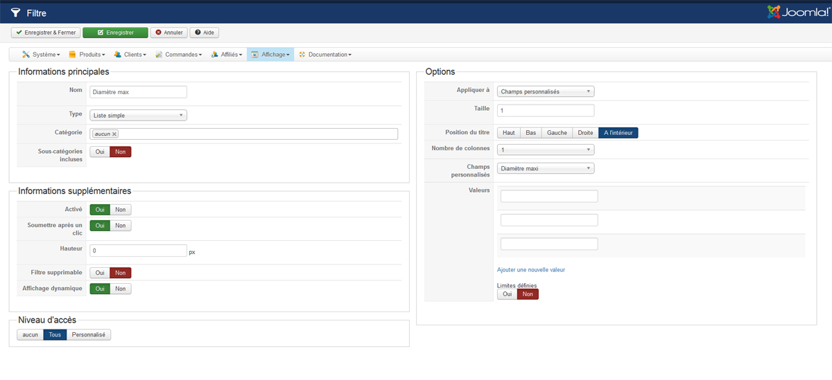

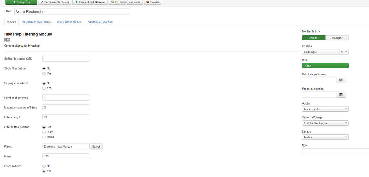

Décidement j'ai vraiment beaucoup de mal avec votre système de filtres.
Pour l'instant j'essaye avec 2 filtres : marque et diamètre max, ce dernier renvoie à un champs personalisé.
Le problème : lorsque je sélectionne d'abord la marque puis le diamètre, cela fonctionne.
Quand je fais l'inverse, que je sélectionne d'abord un diamètre j'ai une page blanche.
Ce n'est pas la 1ère fois que ça m'arrive ...
Ci-jointe les captures d'écran de ma config
PS : dis-moi Jerome, il en est ou le projet de remettre à plat tout le système de filtres.
Merci d'avance.

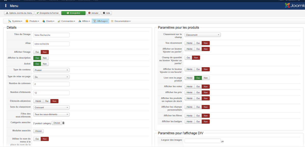

Et la config du menu 109

Tout ce que vous avez montré sur vos captures d'écran est bon.
Je pense que le soucis doit venir des valeurs du champs personnalisé et que le système de filtre à du mal avec les espaces ou le + dans les valeurs.
Enlevez voir, les espaces et le + dans la colonne "valeur" des valeurs du champs. Il faudra resauvegarder les produits avec leur champs personnalisé.
Si cela n'aide pas, il nous faudrait un accès backend et FTP pour étudier le soucis.
Le système de filtre est assez complexe et du coup prompt à des soucis, bien que nous l'avons déjà pas mal débuggé.
Remettre les filtres à plat, ce n'est pas pour tout de suite car nous sommes en train de refaire tout le passage en caisse, la gestion du panier, l'ajout au panier, etc. Un très gros morceau donc.
Mais c'est toujours dans les cartons.
